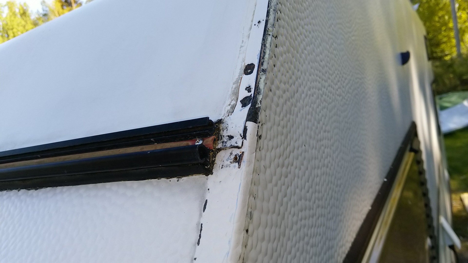

Sama teema jatkuu ulkona. Eli miten parantaa nurkan rakenteen tiiviyttä?
Ongelmahan tuossa elementeistä sarjatuotannon ehdoilla kasatussa rakenteessa on se että sivuseinälevyn reunimmainen 30mm ei ole kiinni missään.
Sivuseinälevyn ja ylemmän juoksun välissä oli rakoa vaihtelevasti 0-3 mm. Nurkkalistan butyyli tiivistys ei toimi, kun sivuseinän levy on rakojen kohdalla ilman päällä ja painuu sisään päin kevyesti sormella painamalla. Levy myös elää ja pullistelee tuossa kohdin seinän lämpöelämisen mukana. Näyttääkin ihan kosteusvaurioiselta, kun nurkka on pullistunut kulman läheltä.
Lähdin tuota korjaamaan seuraavasti 0-1 mm raot täytin uretaaniliimalla ja 1-3 mm raot pistoolivaahdolla.
Huomattavasti jämäköityi nurkka.
-rakenne vahvistuu
-butyyli tiivistys paranee, kun toinenkin levy pysyy paikallaan
-butyylin pettäessä uretaani eristää sauman, myöskään voutanut vesi ei leviä raossa montaa metriä
-levy ei pullistu reunasta

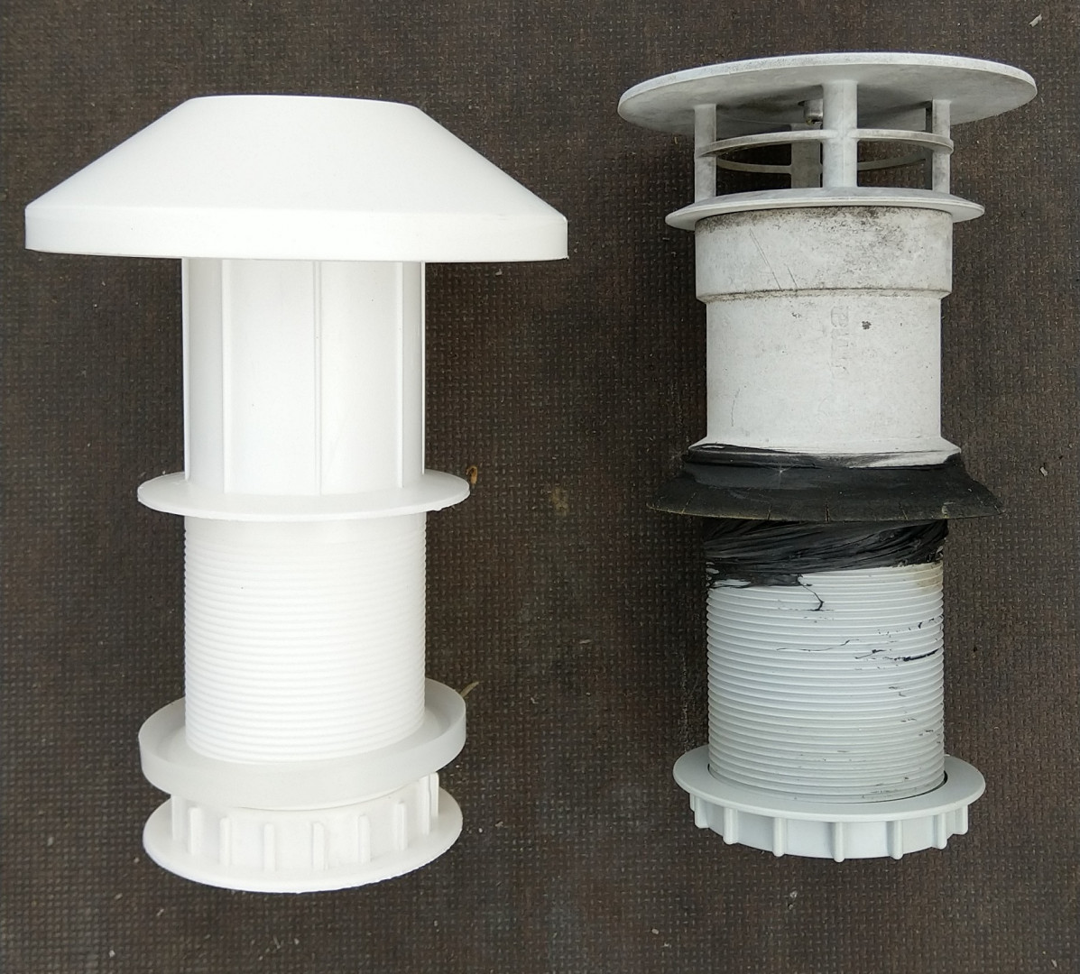

    Kattoluukkujen pesun ja tiivistyksen jälkeen innostuin tekemään saman käsittelyn makkarin ilmanpoistoventtiil ille.
    Liesituulettimen hormiksi oli laitettu Truman pakoputki, lähti vaihtoon kun mikään ei pysynyt ulkona. Lumi, vesi ja hyttyset tuli siitä liedelle.  Thumbd
    Herkkutatti kävi suoraan tilalle.
    https://m.motonet.fi/fi/tuote/452922/Caravan-Kattoventtiili--O60mm-valkea-mm-Adria
    Varmasti kuivempi malli. Veto varmasti heikohko, kun itikkaverkko on valettu muovista laitoksen ohuimpaan kohtaan peittäen puolet pinta-alasta. :) Italialaiset...

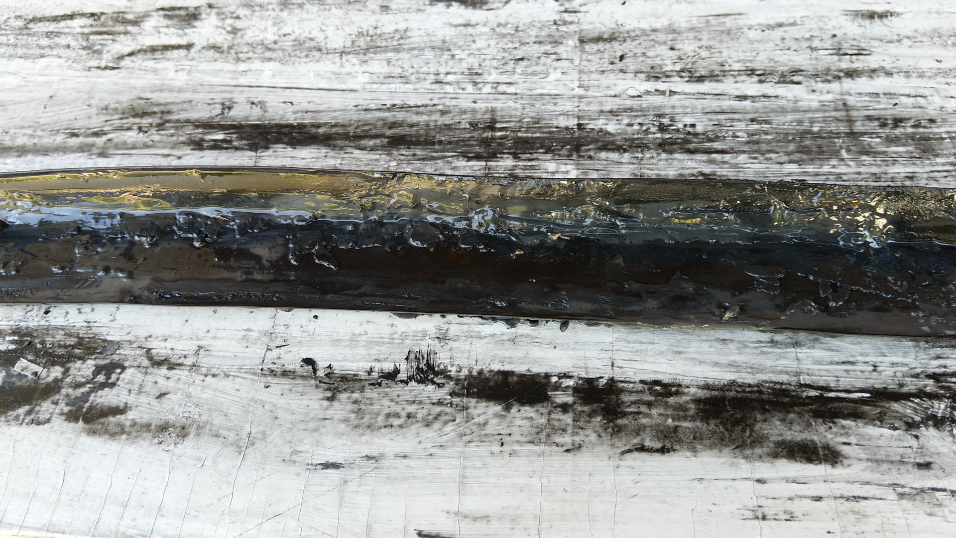

    Olipahan homma nurkkalistan tiivisteen putsauksessa. Thumbd
    Eilen pyöritin tiivisteen kiekoksi ja laitoin ämpärin pohjalle yöksi likoamaan lakkabensiiniin.
    Sitten pari tuntia butyyli lietteen putsausta lastalla ja lakkabensiinirätill ä.
    Huonohermoisten kannattaa harkita tiivisteen vaihtoa uuteen. :laugh:
    Tuli se itsellekin puolivälissä mieleen...
