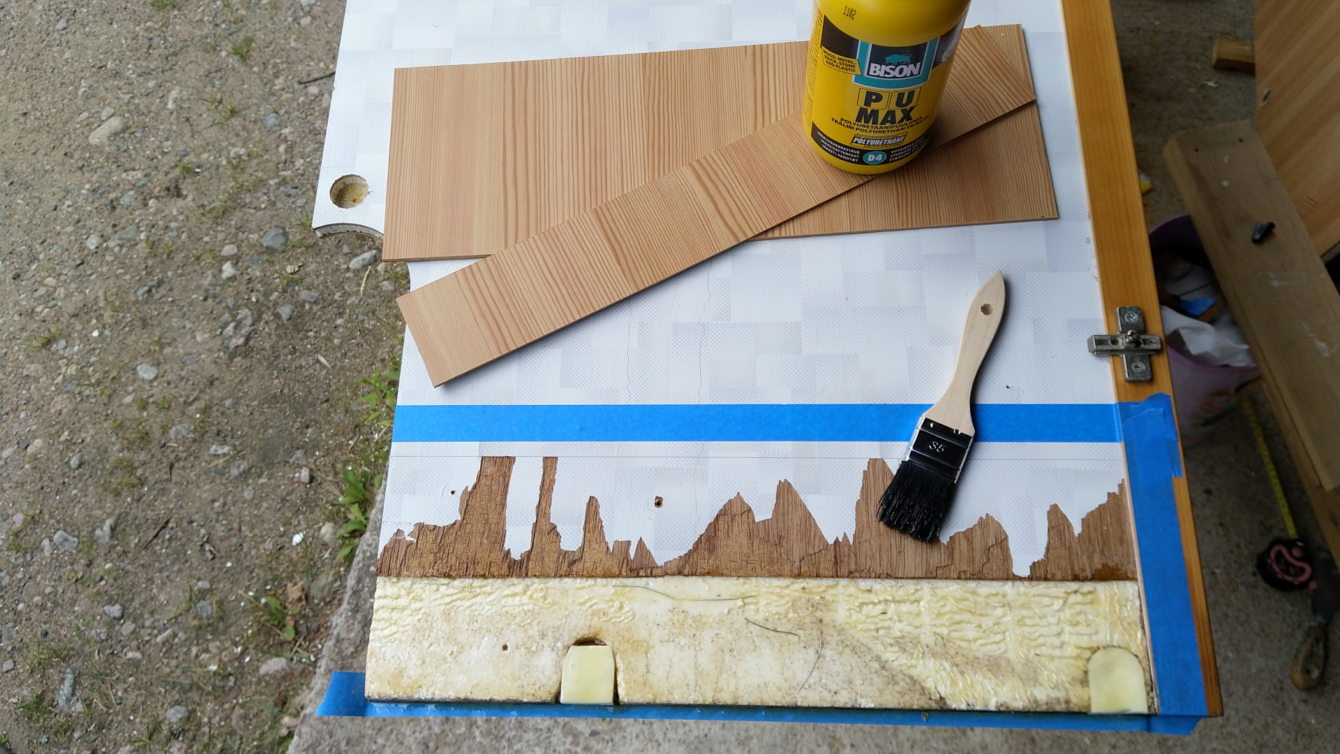

Sisäpuolelta ylimääräiset reiät umpeen tasoitteella ja pintaan puukuvioitua dc-fixiä.
https://www.clasohlson.com/fi/Sisustusmuovi-D-C-Fix/p/41-2027
Levyjen saumoihin alumiinilistat.

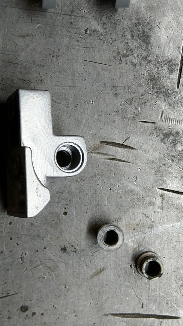

Ei onnistunut Techno-Weldillä saranan kierteen korjaus, suli perusaine ennen juotetta. :laugh:
Varmaan jotain sinkkipohjaista valua. Saranoissa on muoviholkit, joista varsinkin alempiin oli kulunut väljää. Ylemmistä holkeista sai vielä kohtuulliset tuohon ehjään saranaan.

Hieman ihmettelin kun uudessa oli enemmän väljää kun vanhassa. Syy selvisi, kun purin saranan maalausta varten. Oli jäänyt holkit kokonaan pois. Thumbd
Varmaan sama noissa kaikissa, kun se toinen hyllyssä ollut oli samanlainen.
Mielenkiintoinen ero oli myös se että tappi lähtee alaspäin lyömällä, vanhassa ylöspäin kuten pitääkin.

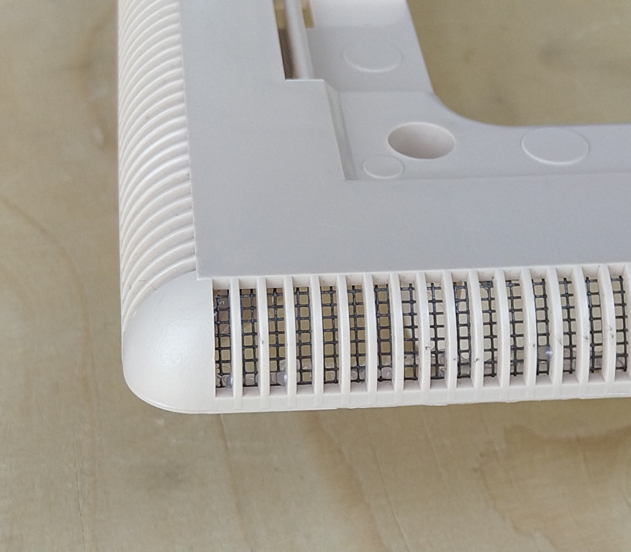

Itikka verkkoja tuli myös parannettua tiheäsilmäisemmiksi . Kattoventtiiliin kiilasin sisäkehyksen väliin.
Kattoluukkujen kehyksien pakkokierron pitkäreikäisiin ritilöihin laitoin suikaleet verkkoa sisäpuolelle kuumaliimalla. Ylimääräiset vielä kuvassa leikkaamatta.

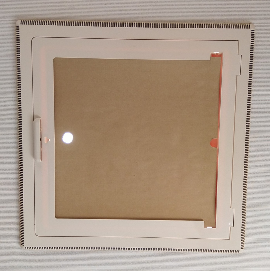

En jaksanut lähteä hakemaan toiselta puolelta kaupunkia pimennysverhoa, niin
leikkasin pahvin joka käy tarvittaessa verhon uraan kun irroittaa rullan peitelevyn.
