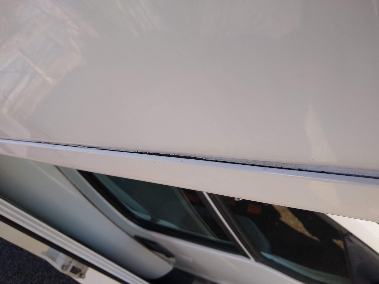

Hobbyn alkoviin on päässyt vuotamaan hieman vettä haljenneen ulkotiivisteen välistä.
Auto on ihan hetki sitten tarkastettu ja silloin ei vielä mitään kosteutta ollut havaittavissa, joten tämä on luultavasti ihan parin viikon sateiden aikana päässyt tänne muodostumaan.
Pari kysymystä: Miten tuo kannattaa lähteä kuivaamaan? Olisiko vaikka sisätilanlämmittime llä voinut vaan operoida, vai onko lämpöpuhallus ehdottomasti huono juttu?

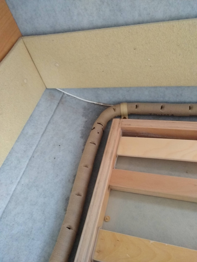

En usko, että rakenteita tarvitsee välttämättä kuitenkaan lähteä purkamaan, koska kaikesta päätellen tosiaan tuore tapaus. Vai pitääkö tässä lähteä kaikesta huolimatta sellaiseen urakkaan? Kuvista ei näy, mutta kosteutta lähinnä tuossa yhdessä nurkassa.
Itse vuotokohta on tosiaan helposti paikannettu, eikä muualta näytä tulleen mitään. Alkovin tiivisteet siis täytyy paikata/uusia. Jostain luin, että tähän kannattaisi käyttää butyylimassaa, eikä silikonia. Pitääköhän tämä paikkansa?

Mikäli kastunut sisäpinta on edes rajoitetusti hengittävää ( kuten kuvasta voi päätellä ) niin rakenteen saa kuivumaan käyttämällä jotain suhteellisen tehokasta lämpöpuhallinta. Sisätilalämppäri tai joku 2000 - 3600 wattinen työmaapuhallin.
Vuotava kohta kannattaa paikata ensimmäiseksi ja ehdottomasti butyylimassalla, ei silikonilla.

Onhan tuo voinu mehiä jo pitempään ja nyt tuli vasta läpi... Toivottavasti ei. Kunnon kuivaus sisäpuolelta ja sitten mittaus piikkimittarilla,ettei ole märäntyny rakenteen sisäpuolelta..

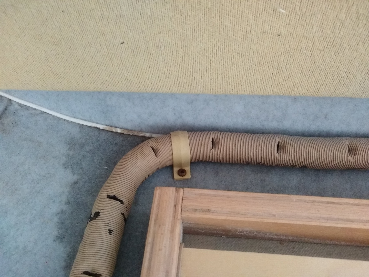

Ruuvi on jo ruosteessa = vuotanut pidempään.

Kannattaisiko kuitenkin ostaa Bostikin bytylmassaa. Ota ulkopuoliset listat irti ja puhdista tiivisteet sekä laita uudet bytyylit ja ruuvit.

Eikös tuo puukehikko  ole jo ihan homeessakin.
Jos hyvän tekee niin purettavahan se on, laajalti rakenteet märät.

Siellä on ollut märkää ja pakkanen on pullistanut seinän auki lopullisesti.
Ja jäljistä päätellen jo hyvän aikaa ja runsaasti.

Mitäs tuolle putkelle on tapahtunut? Joku puukkomies puhkonut?
Ruosteinen ruuvi ja homeessa oleva puun alaosa kertoo että kyllä jokusen viikon on ollut märkä.
Tai sitten on ollut aiemmin märkä ja välillä kuivunut.
Tuota putkea saa myös valmiiksi reiitettynä, jakaa lämmön tasaisemmin. Meillä ulkoseinää kiertää sellainen sängyn vieressä

Tein tossa vielä perusteellisempaa tutkimusta ja nostin ton puisen sängyn rungon pois. Näyttäisi juurikin siltä, että että on joskus aiemmin tehnyt tota ja taas kuivunut. Edellinen omistaja säilytti kuivassa tallissa, joten voi olla että sen takia ei ongelma näkynyt tarkastuksessakaan.
Hyvät uutiset on se, että sängyn alus on kostea vaan tosi pieneltä alueelta ja ei kehittänyt sinne mitään isompaa kosteusvaurioo tai hometta. Homma siis kuivaamalla ja tiivisteiden uusimisurakalla korjattavissa.
Huonot uutiset, että tuo puinen sängyn kehikko on muutamasta kohtaa vähän tummunut ja pitää vielä tsekata kunnolla voiko sille tehdä mitään vai pitääkö hommata uusi tilalle.

Meinasin juuri kirjoittaa että tuo vuotokohta on voinut olla olemassa jo kauan aikaa mutta jos käyttö on ollut vähäistä ja säilytyspaikkana katonalunen niin se ei ole tullut vielä "näkyville". Sitten jos auto on seissyt välillä jossain jopparin häkissä niin sinne on kerinnyt liristä vettä melkoisesti kun tuo ratkeama on noinpäin.
Suomeksi sanottuna eihän sitä yksityinen ole välttämättä edes huomannutkaan.
Kuivaksi se pitää kuitenkin saada ja nuo tuollaiset ilmavälittömät rakenteet ottaa sitten piiiiitkääään kuivatakseen, jos pinta tuntuu päivän puhalluksen jälkeen kuivalle ei se sitä oikeasti vielä ole, kahdessa viikossa voi saada jo jotain aikaan edellyttäen tosiaan että sisäpuolen pintamateriaali ei ole muovipitoista.  Vuotokohta on selkeä joten se tietysti eliminoidaan myös.
Ei tuo koko autoa pilaa mutta korjattava on heti, ehdottomasti. Se mitä myyjän kanssa asiasta juttelee on sitten teidän kahden välinen asia, yksityisellähän ei mitään vastuuta tuosta enään ole. Jos jotain haluaa kyseenalaistaa on se sitä "tarkistuksen" tehnyttä firmaa joka ei ole tuollaista muka huomannut.

 Korin kalusteiden ruuveja aukomalla, kirkas ruuvi=kuivaa, ruosteinen ruuvi=märkää on/ onollut.
