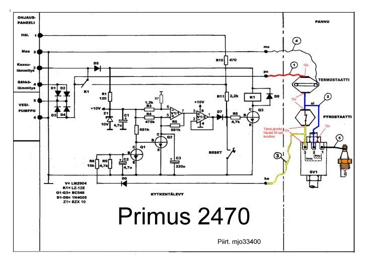

Otin pannun irti  rasvatakseni vesipumpun, ok kaikki meni hyvin ,siihen
asti kun piti laittaa pannu tulille , ei käynyt kuin vesipumppu vaan hurisi. Mitähän tapahtu
tuntuu kuin kaasua ei tule ollenkaan , ennen purkua kaikki toimi oikein  ja
kasasin kaikki samanlailla,  magneetti venttiili jäi kait jumiin? Pannu  on  Primus 2470

Tuskin siihen mitään letkurikkoventtiilä on jälkeenpäin laitettu ja olisit sitä joutunut painamaan aina hanan avattuasi.
Tuskin on Primuksen varoajastinkaan lauennut (kaasu loppu tai hana kiinni), silloin ei käsittääkseni pyöri vesipumppukaan (K1 rele) ja olisit huomannut hälytysvalon ohjaustaulussa. Voihan sitä resettiä pannun kyljestä kuitenkin painaa.
Varmista nyt vielä että painoit ohjauspaneelista kaasulämmityksen takaisin päälle, etkä viereistä sähkölämmitys nappia. Silloin voi pelkkä pumppu pyöriä, jos on pumputon sähköpatruuna kyseessä.
Voinut irrota magneettiventtiilin löysä abiko pannun pohjasta kun nostit sitä, tai joku muu löysä liitos termostaatti, pyrostaatti, hehku...
Yleismittari mukaan ensi reissulle, käynnistyksessä pitää magneettiventtiilil le tulla 12v siniseen (2) ja keltaiseen (3) johtoon. Mittaa nuo myös ykkösnapaa vasten, niin näet samalla ettei hehku ole rikki.
Hehkun voi mitata myös 1 navasta vastusmittauksella maata vasten, hehkun resistanssi noin 0,9 ohm.
« Viimeksi muokattu: 16.03.2021 kello on 09:55 »
Vetikö se kaasuventtiili, kuuluiko pannun alta klik ääni. Vaikka kaasua ei tulisi niin
venttiili vetää silti.

Juu kuului klik ääni

« Vastaus #13 : 16.03.2021 kello on 14:27 »
Onhan kaasupullo auki, jos on sitten mittaat hehkun jännitteen.
