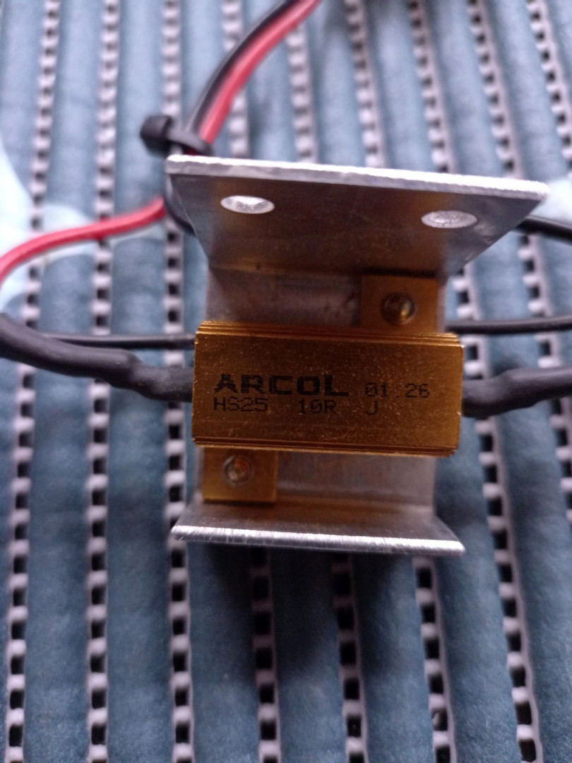

Bosch:n pumppu ja tämmönen vastus pumpun kierroksia alentaa ja Alde 3000:nen on lämmitin ja hyvin saa nukuttua.
Otalampi huom.
Kiitos. Thumb
