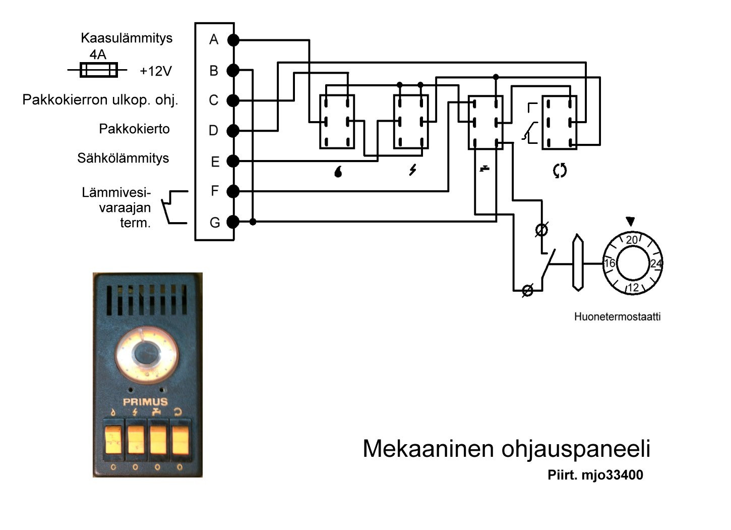

    Kyseinen "potilas" primus 2450 ja uudemman mallisella mekaanisella ohjauspaneelilla (musta nappinen).  Vaunu tuo allekirjoituksen pallas 5500.
    Tuossa tänään tutkailin tarkemmin kun vaunua lämmittelin että miksi ei tuo kv-pumppu toimi napista ja otin kuoret ohjauspaneelista irti. Tuota kun kattelin niin ilmeisesti kyseiselle toiminnolle ei ole vedetty johtoa kun kolmas liitin ylhäältä on tyhjä ja tälle kaipaisin vahvistusta että vissiinkin riittää kun tuosta vedän johdon pumpulle? Ja sellainen vielä että oliko tuolla primuksen lämmittimen kuorien sisällä 4-paikkainen sokeripala jossa pitäisi olla ne pari diodia vai pitäiskö niiden olla pömpelin ulkopuolella? Aikaisemmin löysinkin jo hyvät sähkökaaviot vaan vielä tosiaan haluan varmistaa viisaammilta ennenkuin rikon mitään.
    Tässä kun on jonkin verran rävelletty noiden johtojen kanssa kun oli kiertovesipumpuksi laitettu joku paha ääninen ja virtasyöppö biltema-malli ja liitetty sokeripalalla. Tuo pumppu on nyt vaihdettu takaisin alkuperäiseksi. Pumppu toimii muuten täysin normaalisti termostaatin ohjaamana kaasun kera ja sähköpatruunan napista vaikkei tässä sähköpatruunaa olekkaan.

    « Vastaus #1 : 4.02.2021 kello on 23:14 »
    Tässä mekaaninen uusi malli. Ei ole pumpun ohjausta erikseen.

    No himskatti sentään. Häätynee rakentaa sitten erillisellä katkasijalla tuollanen ellei nyt sitten ole ihan tuhoon tuomittu ajatus. Tänään olisi kyllä ollut tarpeen että olisi jäänyt pumppu pyöriin pannun sammuessa. Kiitokset vastauksesta.
    Nuo ohjekirjat kun on jo aikaa sitten tuosta vaunusta kadonnu niin mikä tuon kahden pisaran katkaisija on? Ei näin äkikseltään tuo kv2 ohjaus sytytytä pääkopassa mitään.

    Ohjauspaneelia voidaan käyttää Primus 2480:sen ohjaukseen. Onko sinulla sähköpatruunassa oma kiertovesipumppu? Tämä ohjauspaneeli ohjaa pumppua suoraan.

    Siis mullahan ei ole koko sähköpatruunaa. Pelkkä kaasulämmitys.
    Noh kävin taas laittaan vaunun lämpiään niin pääsen illemmalla mittarin kanssa katteleen että mitä tuo kv2 ohjaus antaa ulos. Jos tuosta saa napin kautta 12V ulos niin voisin ohjata tuolla vaikka relettä mikä sitten ohjaa pumppua.
    Jos ei tuosta ohjauspaneelista saa sitä ohjattua niin tuossa mun mun lisääämässä katkasijapaneelissa ainakin on tyhjiä katkasijoita millä tuon saan hoidettua.

    Kyllä voit ohjata kv2:lla pumppua, mutta muista laittaa pannulle ruuviliitinrima jossa kaksi diodis niin pannu ei käynnisty pumpun ohjauksessa. Toi kuvan sähkö tarkoittaa yleensä ulkopuolista ohjausta pumpulle.

    Nyt kun tässä vaunussa olen touhuillut ja tässä mitä mittailin niin kv2 ohjautuu myös termostaatin mukaan eli joutuu erillisellä katkasijalla laittaan. Nyt kuitenkin tein jo sulakerasialta katkasijalle johdon. Pitää vaan jättää lämpimämmälle ja valosammalle kelille tuo johdon veto pumpulle. Ei hirveästi kiinnosta alkaa pakkasessa ährään. Tuon kuvan mukaisesti olikin tarkoitus tuo kytkentä tehdä.

    Kytke paneeli näin. Kahden pisaran keskimmäinen irti ja eristä. Uusi johto keskinastaan 12 voltin sisääntulosta esim. reppuabikolla.

    Onnistuuhan se tosiaan noinkin. Pitää jossain välissä ottaa tuo paneeli kokonaan käsiin tuolta ja katella tuota tarkemmin.
    Joku muukin outous tässä nyt on kun sähkölämmityksen nappikin tuntuu ohjaavan kaasua. Alkoi tuo pumppu pitään meteliä ja vesitermostaatti sammutti kaasun. Sammutin sitten napista tuon kaasulämmityksen kokonaan ja laitoin salamanapista pumpun pyöriin ja kun olin pumppua tutkimassa niin posahtikin kaasut tulille kun vesitermari sanoi että vesi on nyt jäähtynyt tarpeeksi. Hyvä ettei tarvinu lähteä kalsarin vaihtoon kun pää melkein kiinni pannussa. Melko posauksen pitää syttyessään tuo kun en vielä ole sitä kipinäsytkääkään hommannu.
    Tuolla pannun takana oli irtaallaan tuon kuvan mukainen kolme rivinen sokeripala mistä tuli pumpulle virta ja siellä oli vain hypyillä tehty epämääräsen näkösiä kytkentöjä eikä diodeja ollenkaan. Jos huomenna ei ole kova pakkanen niin vois vielä käydä tuota kurkkimassa tarkemmin päivänvalolla.

    Ja ilmeisesti ne diodit pitäisi olla tuossa välissä. Ole kuin metalliset hyppylangat. Saa myös vähän korjailla noita liitoksia kun ei enää kovin hyvän näköisiä olleet kun tarkemmin katteli.

    Ei se tarvitse niitä diodeita, jos et laita pumputonta sähköpatruunaa.

    Kyllä se nuo diodit huutaa kun sähkölämmityksen nappikin sytyttää kaasut. Ei liene ihan suunniteltu ominaisuus että olisi molemmat yhtäaikaa käytössä. Tässä nyt miettiny että jos jossain välissä lisäis tuon sähköpatruunankin. Pumputtomia ainakin näkyy olevan ihan kohtuu hinnalla torissa myynnissä.

    Kyllä se tarvitsee ne diodit kun ohjaus on jostain muualta kuin pannusta.

    Tarvitsee toki diodit, jos ohjaus tulee muualta kun pannulta. Mutta tällä hetkellä ne ei ole välttämättömiä, kun pannu on ainoa lämmitin. Johtojen irroitus riittää.
    Toisaalta onhan ne hyvä sinne laittaa valmiiksi, jos joskus tulee sähköpatruuna tai haluaa pyörittää pumppua ilman pannua. Thumb
