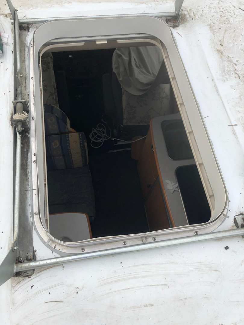

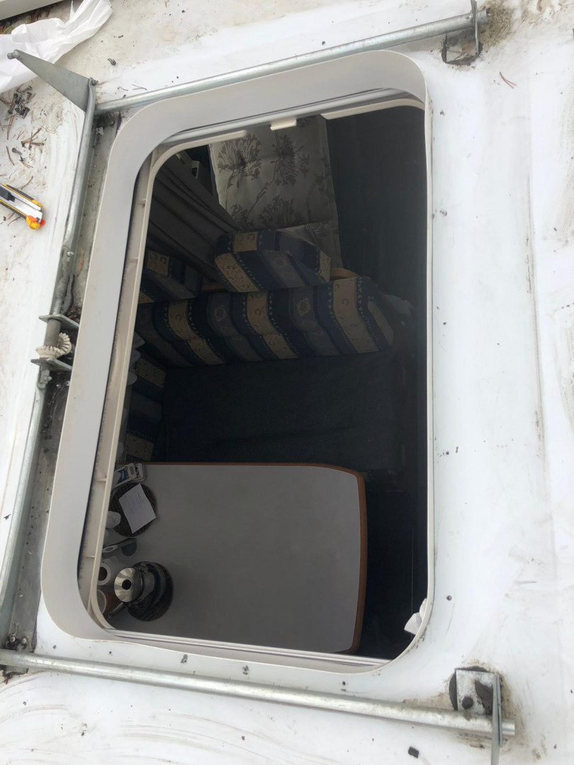

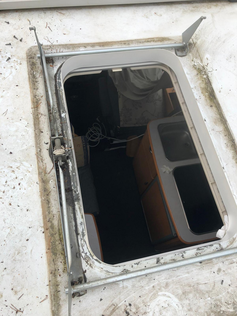

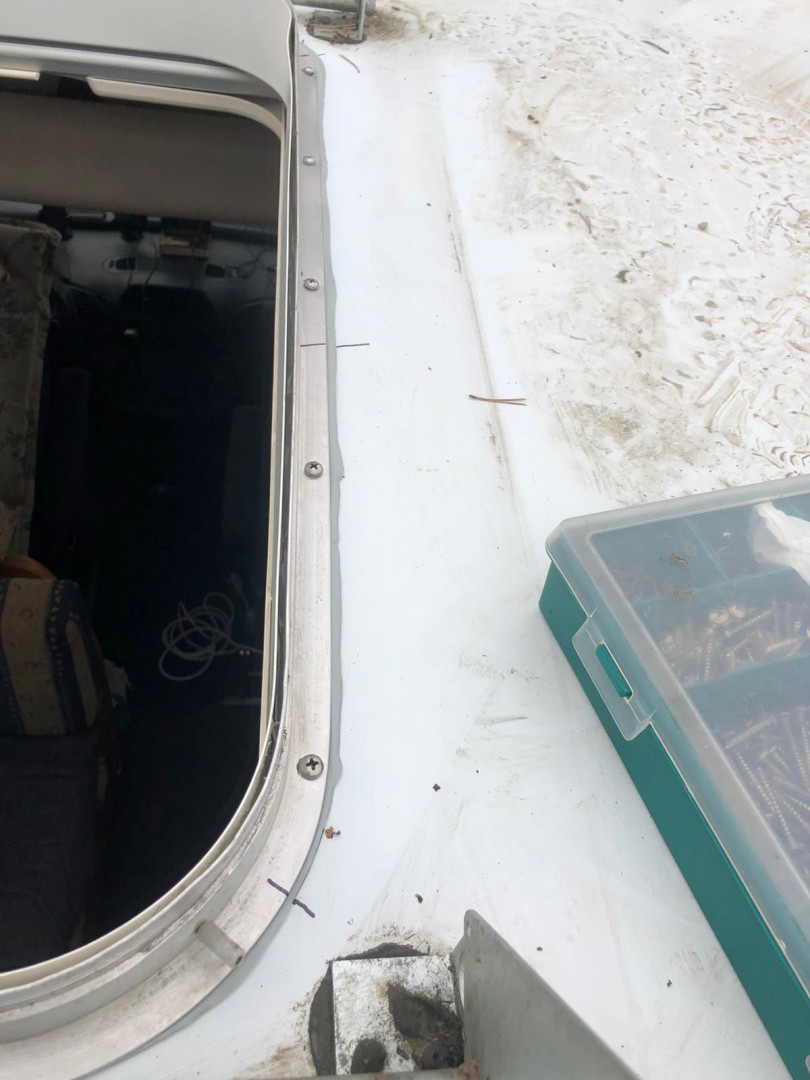

Kuvia
Eli ulkopuolella peltinen kehys mikä ruuvattu kattoon. Se irroitetaan, puhdistetaan, tiivistetään ja kiinnitetään. Kehyksessä korkea reuna kuten sisämuovikehyksessä . Vesi ei yli pääse. Espanjassa tuo tiivistettiin. 130€ maksoi ja tultiin campingilla Peniscolaan paikan päälle. Kuitin sai ja firma korjaa vaunuissa ja autoissa kaikkea. Minun jälkeen näkyi olevan vuorossa 10m pitkä ruskea teli Burstner auto.
