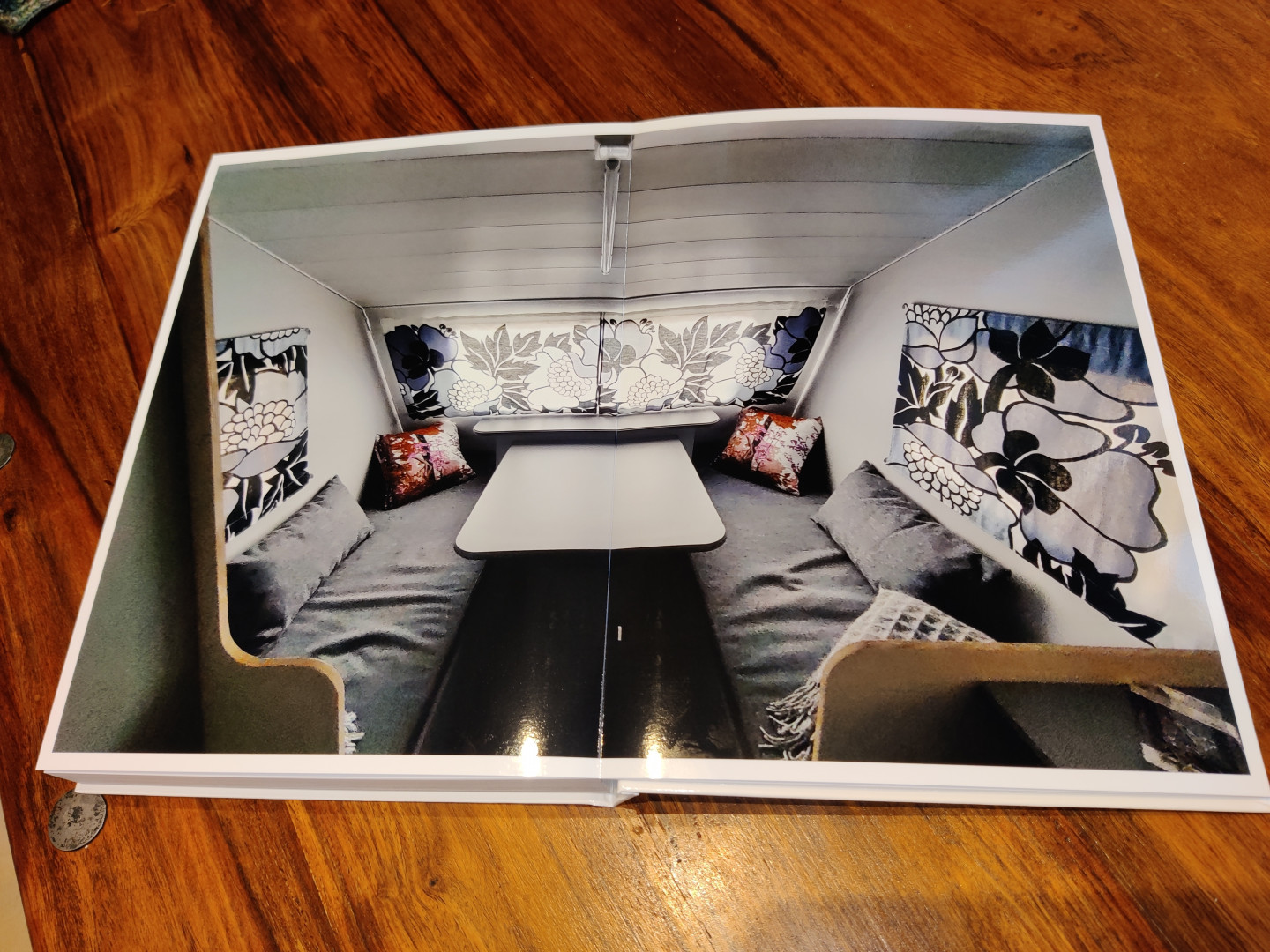

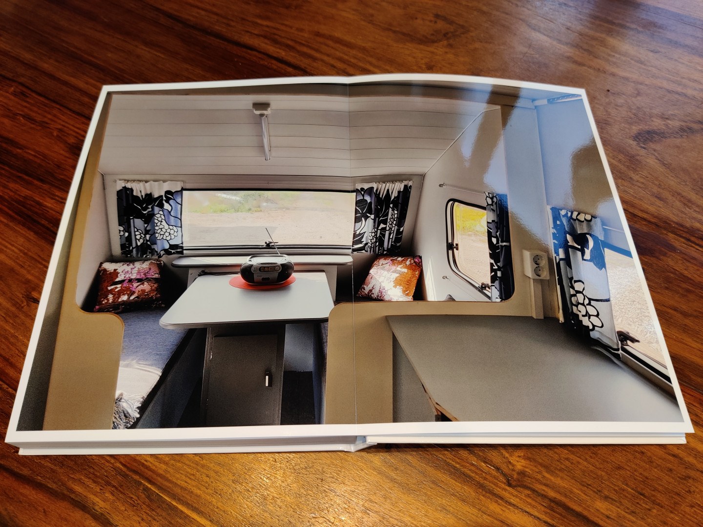

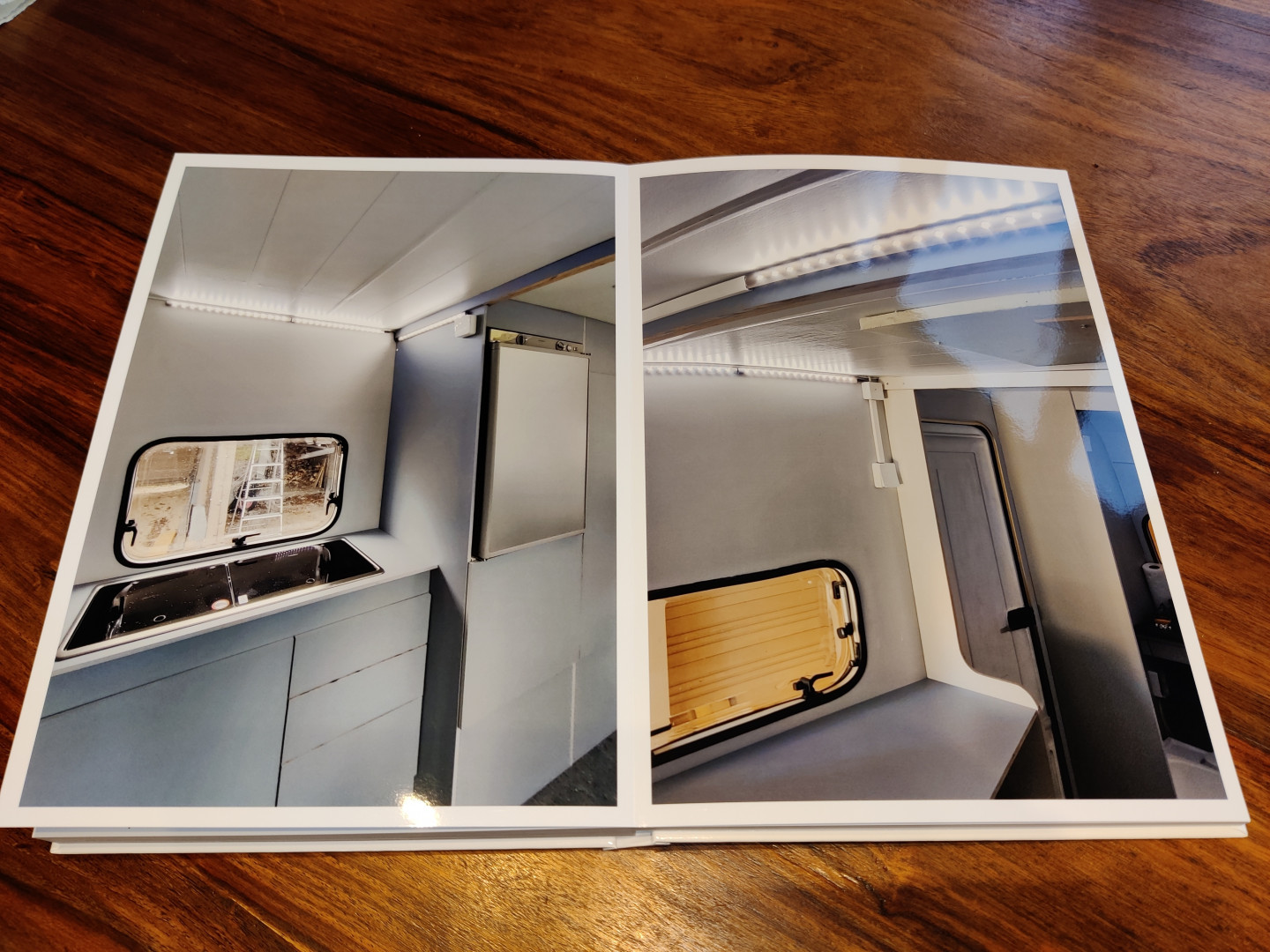

No niin, siinäpä se nyt on valmiina.
Eipä ole pelkoa, että muistot katoaa jossain vaiheessa tuonne "bittiavaruuteen" ;D
Laitetaan kirja kirjahyllyyn ja muistellaan remppaa silloin kun huvittaa- ihan perinteisesti, ilman tietotekniikkaa ;D
A4, 120 sivua, 190 kuvaa
Muutamia samoja kuviakin, mitä olen laittanut jo aiemminkin, mutta en malttanut olla laittamatta vieläkin.  Näyttävät kirjan isolla aukeamalla niin hyvilta- ainakin omasta mielestäni ;D

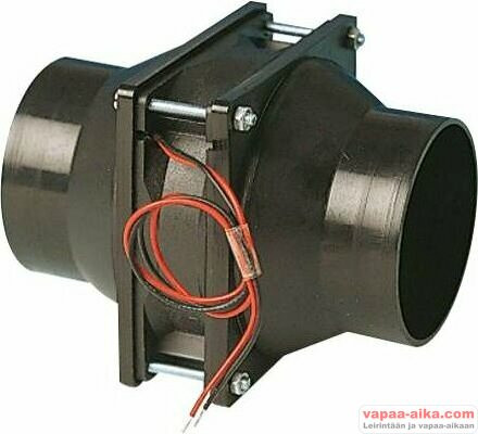

    Tämä lienee edullinen vaihto ehto:
    22.82€
    Max 85°C
     https://vapaa-aika.com/p63343/truma-v%C3%A4lipuhallin-halk-60-mm-n-liit%C3%A4nn%C3%A4ll%C3%A4-77-000-l-h

    Melkoisia sähkösyöppöjä nuo 'tunnelipuhaltimet'.
    Tuo Vapaa-ajan vie muistaakseni 0,5A luokkaa ja muistuttaa ihan sellaista 'tietokonepuhallinta'.
    • Viimeksi paikalla:26.09.2026 kello on 21:07
