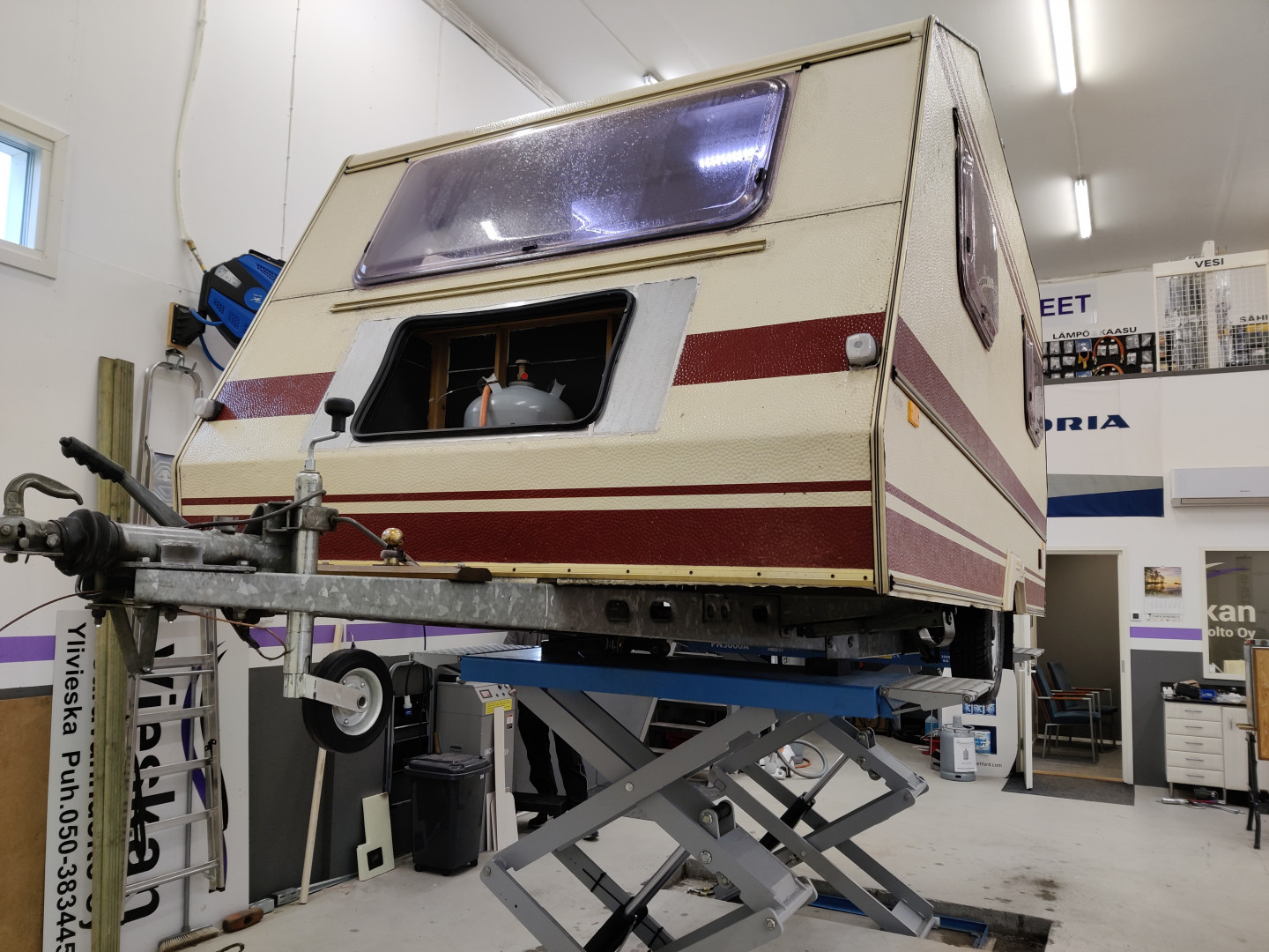

Ollaan sovitusti liikkeen pihassa.  Peruutan vaunun halliin. Homma alkaa sovitusti juuri sovittuun aikaan.  Vaunu nosturilla ylös ja työ alkaa alustan tarkastelulla.  Käydään yhdessä läpi meidän ajatukset ja toiveet.  Sovitaan asennuksen päälinjoista.  Työ alkaa putkiston rakentamisella hyödyntäen osittain jo olevaa putkistoa. Myös aiemmin purkamiani putkia pyritään käyttämään hyväksi.  Jakotukin paikka suunnitellaan työn edetessä mahdollisen optimaaliseen paikkaan ajatellen eri suunnista tulevia putkia.  Seuraavana lieden, jääkaapin ja lämmittimen kytkeminen järjestelmään.  Koko asennuksen ajan kaikki tarvittavat työkalut ja tarvikkeet olivat ns. käden ulottuvilla.  Myös rikkaimuri oli käden ulottuvilla ja saman tien kun syntyi porauspuruja ne imuroitiin pois!

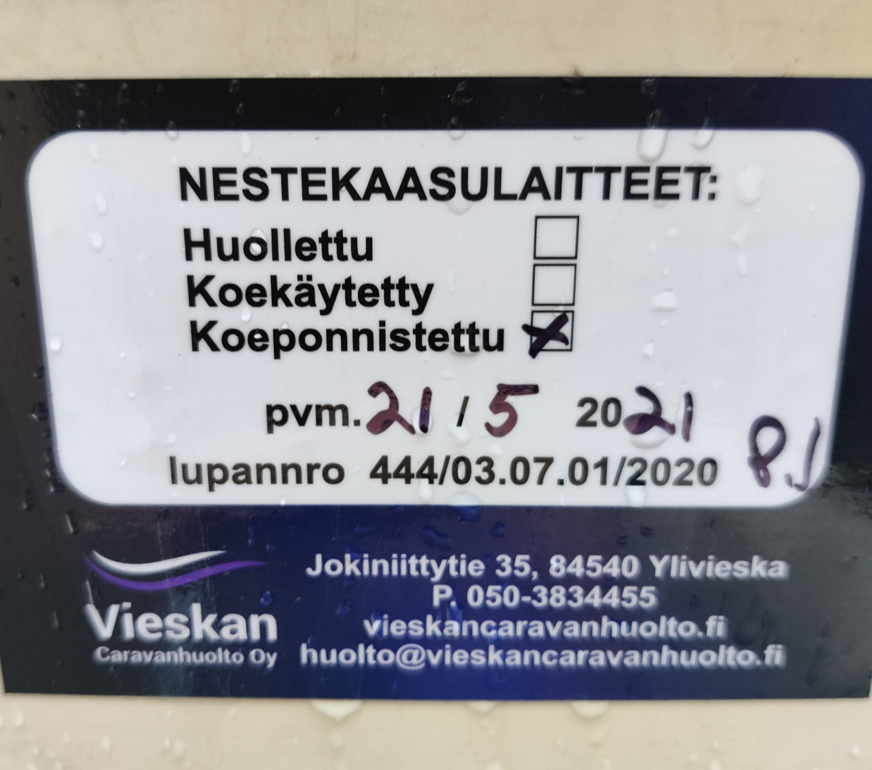

Työ eteni taukoja pitämättä ja lopulta huipentui koeponnistukseen ja tarran kiinnittämiseen kaasupullokotelon kanteen.
Miltään osiltaan työtä ei olisi voinut tehdä paremmin Thumb
Tästä se alkaa.  Kuvassa (luvan kanssa) yrittäjä Pasi Isokoski
Jakotukki asennettiin vaatekaapin välikannen alle. Suositus on, että jakotukki pitäisi olla paikassa, johon päästään käsiksi mahdollisimman hyvin. Harkittiin, että jakotukille pääsee kannen nostamalla helposti ja näin sijoittamalla jakotukki välitilaan, saatiin putket paremmin soviteltua.
Koeponnistus viisinkertaisella paineella käyttöpaineeseen verrattuna.
Lieden testaus
Käyttöturvallisuude n takeena, ainakin kaasulaitteiden osalta kertova koeponnistustarra

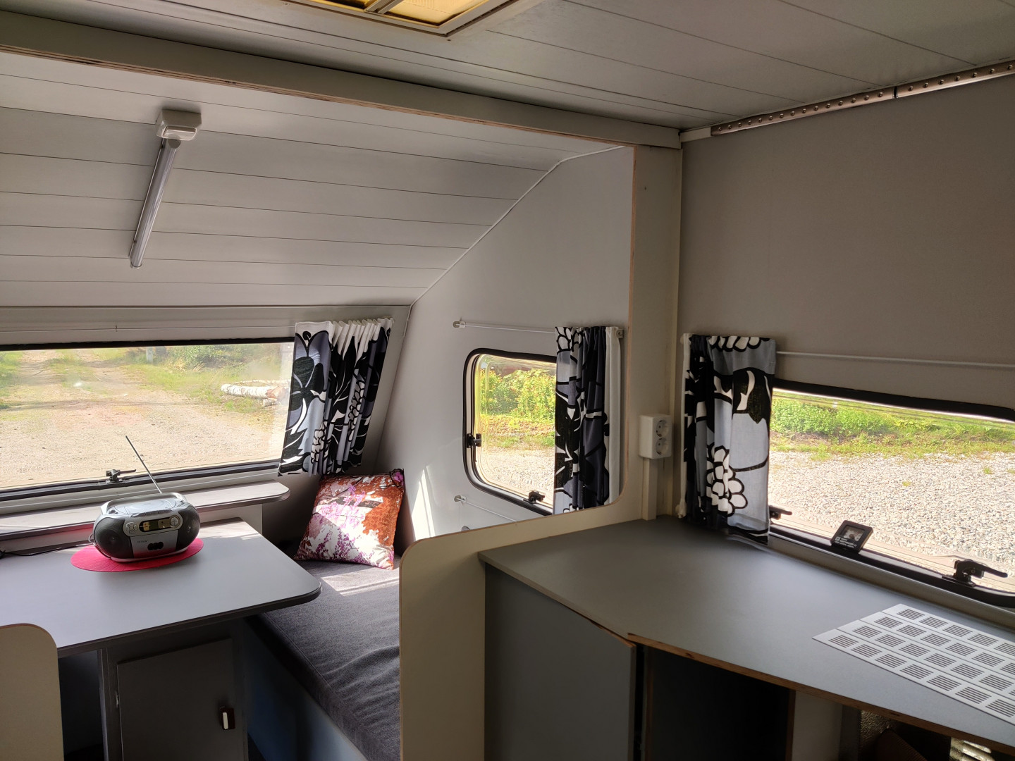

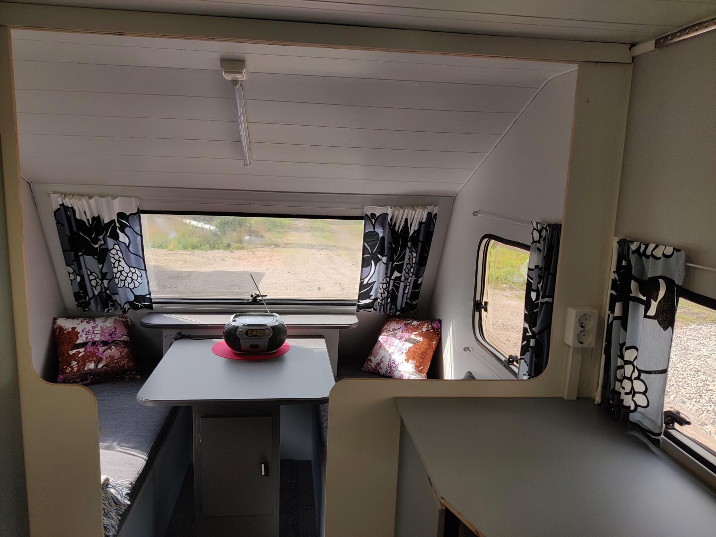

    Tehtiin Retrolla ns. testiajo rannikolle meren äärelle tuttuihin vanhoihin maisemiin.  Tarkoitus oli testata jääkaapin pitkäaikaisempaa käyttöä kaasulla.  Kaappi oli päällä reilun vuorokauden, ulkolämpötilan ollessa 20-30 + asteen paikkeilla.  Puhallin oli päällä koko ajan ja kaappi pysyi 5-10 +asteen lämpötilassa säätimen ollessa noin puolessa välissä.  Eli nyt olen luottavainen kaapin toimintaan vaativissakain olosuhteissa.
    Rakas vaimoni oli sitä mieltä, että kyllä verhot pitää olla Retronkin ikkunoissa- tekevät olon viihtyisämmäksi.  Olen itse samaa mieltä.  Niinpä Suunta EuroKankaaseen kangasta valitsemaan. Kiinnitykseen käytettiin kalustekulmia.  Lieden päälle laitettiin vanha rullaverho.
    Nyt sisäpuoli on valmis.  Ulkopuolelta käydään vielä läpi kaikki listat ja laitetaan uudet peitenauhat.
    Sääskiverkkoja emme laita ollenkaan.  Se tietysti tulee aiheuttamaan pientä haastetta jossain vaiheessa kesää.  Toisaalta olemme pohjoisen ihmisinä tottuneet sääskiin, joten pärjäämme niiden kanssa kohtuu hyvin ;D
    Kesä on edennyt jo loppupuolelle kaikenlaisten kiireiden keskellä, joten kalareissu pohjoiseen taitaa muuttua ruskaretkeksi sitten syyskuulla jossain vaiheessa. Hyvää loppukesää ja mukavia reissuja Thumb
