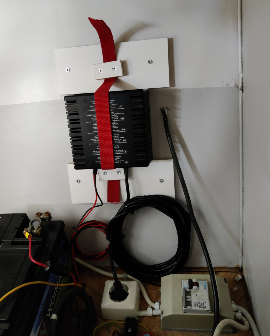

Pyhäpäivän ratoksi tuli värkättyä tuollaiset "köyhän miehen keittiön vesihuoltolaitteet" ;D
Noilla pärjätään kalareissuilla vallan mainiosti.  Puhdasvesisäiliöitä on yhteensä kolme kappaletta, joihin mahtuu yhteensä noin 50 litraa vettä.  Kaksi säiliötä on altaan alla ja kolmas jemmassa kaapissa. Ainakin aluksi päätimme laskea altaan vedet yhteen 10 litran säiliöön, joka tyhjennetään aika ajoin. Uskon, että toimii yhtä hyvin kuin vaunun alle laitettava ämpäri.
Samalla konttauksella laittelin nuo sähköjututkin parempaan järjestykseen.  Tilaa jäi vielä sopivasti toiselle akulle, jos tulee jossain vaiheessa tarvetta hankkia sellainen.

Kuinkas kaukana nuo lattialla olevat 230 V laitteet ovat tiskipöydästä? Oliko ne noin ihan tehtaan jäljiltä?

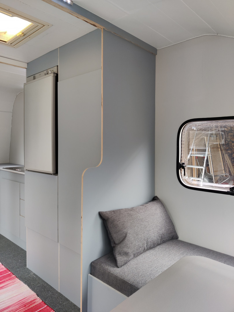

Kyllä rouva tykkää uudesta keittiöstä.  Mallaili jo tänään lusikkalaatikkoa paikalleen ;D
Vanha vessan ovi sopii hyvin kokonaisuuteen

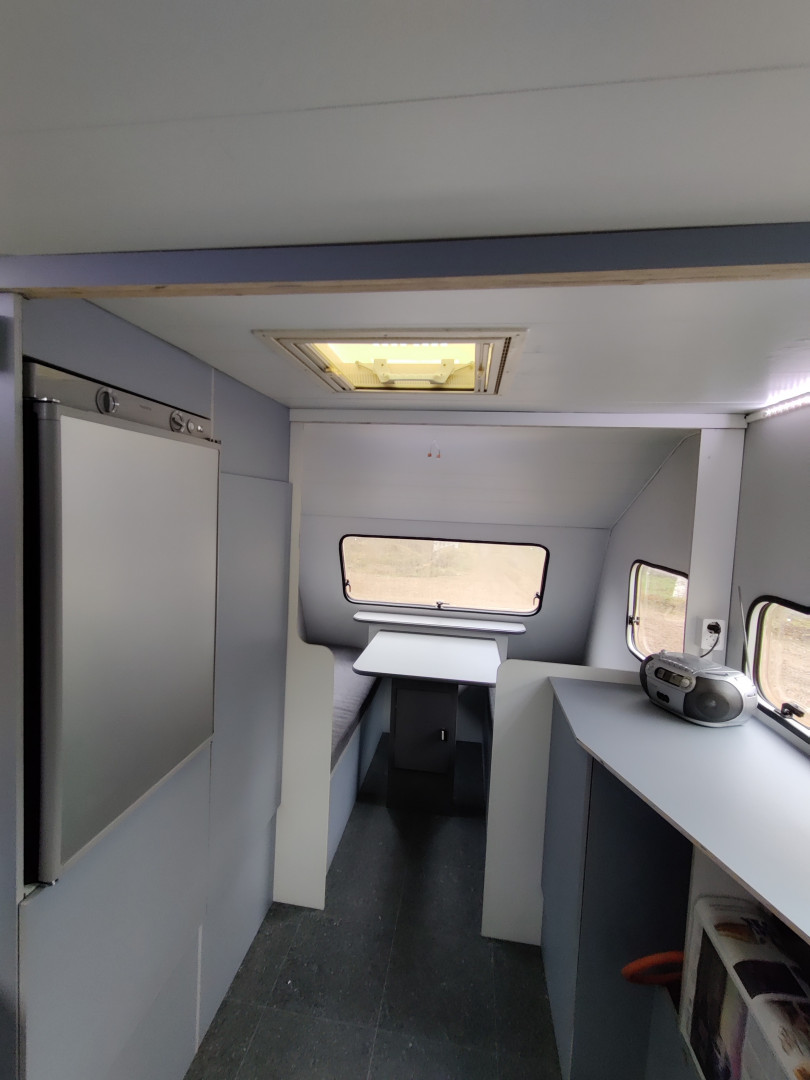

Nyt on jääkaappi sopivalla korkeudella, ei tarvitse mennä enää lattialle kontalleen
Vaikka sisätilan pinta-ala on täsmälleen sama, tuntuu jotenkin siltä, että vaunu on nyt huomattavasti tilavampi ja viihtyisämpi.  Johtunee varmaan omista mieltymyksistä suunnitella kalusteet haluamallaan tavalla ja tietysti värivalinnat ovat omaan mieleen sopivat.
Tämä  "looshi" on suunniteltu meille kahdelle- niinkuin tietysti koko vaunu ;D
