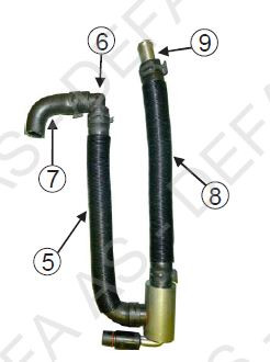

Justiinsa katoin Defan asennusohjeita. Sieltä löytyi ohje oman Euro-6 moottorin lämmittimen asennukselle. Näkyi olevan letkulämmitin, eli vastus letkujen väliin.
  • Viimeksi paikalla:eilen kello 23:36
Näinhän se on...
Oliko kiertovesipumpullin en?
En osaa sanoa...
Siihen tulee kuvan mukainen letkusarja mukana asennukseen.
Eikö tuo Aakun linkkaama kuva ole juurikin pumpullinen malli?
Näkys olevan kulmallinen pumputon (vastus kierukka osin näkyvissä), liekö Defalla pumpullista lainkaan. Se uusi ptc:kin vapaakierrollinen.
Ducaton 2.3D Euro6d mosalle sarjassa irtopumppu..
Laittaisin kyllä ehdottomasti pumpun väliin! Lämpenee tasaisemmin.
