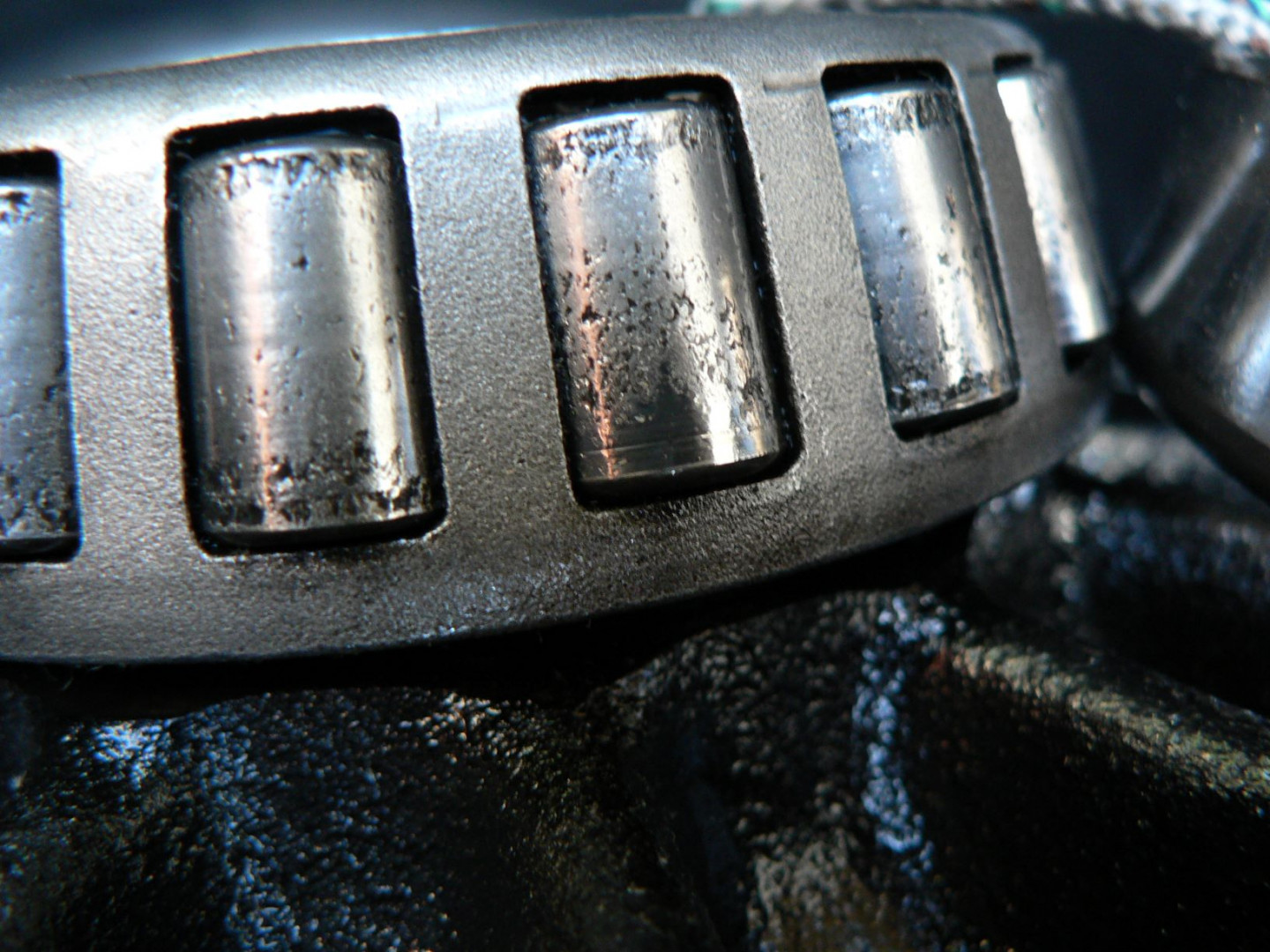

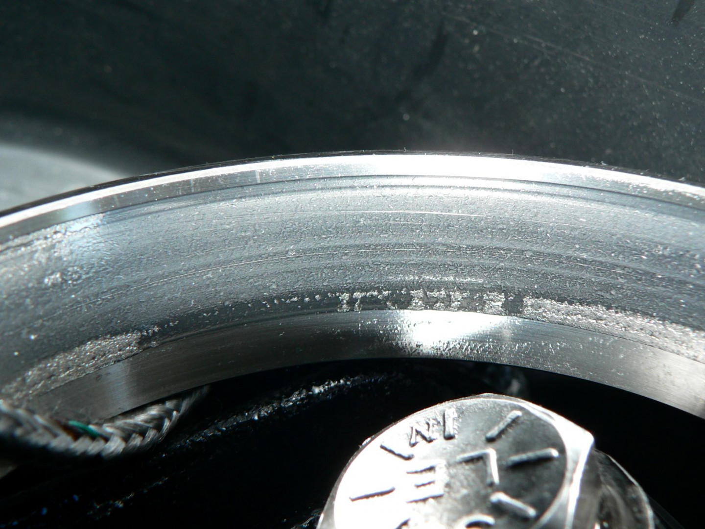

Auto 135 T 350 Transit 2005 malli ostettaessa mittarissa 236000
ajettiin n. 39000 kun perä alko pitämään  melko pahaa ääntä, öljyn joukossa oli jo pientä metalli  hilettä.
Merkkihuollon arvio hommasta  oli tähtitieteellinen.
Otin perän auki ja selvittelyn jälkeen päädyttiin vaihtamaan sinne laakerit.
Suurin homma oli kuitenkin taka akseliston siivouksessa käytin siihen useamman päivän. Toinen yllätys tuli, kun poskilaakerin kehiä irrotettiin kävi selvästi ilmi, jäljistä, että ne oli jo vaihdettu aiemminkin.
Laakerointi sinänsä ei ollut kovin kummoinen homma Tampereelta vanhoilla numeroilla uudet osat ja puristimella paikoilleen. Laakerimyyjä  totesi kun sai  ensimmäiset numerot "on sitte transitin perä auki."
Laakerit  makso vähä yli 300 euroa. Vanhat säätölevyt takaisin viimeistä joutu painamaan  paikalleen  kumivasaran varrella.
Hammasvälys 0,17 kun arvot on välissä 0,12-0,22 Hammaskosketus  kuvio hyvä.
Tämän jälkeen  perään  oikeat öljyt Gastrol Syntax Limited Slip 75W-140.(motonet tre.suositus.) Aluksi perä hieman lämpeni ajossa mutta sisään ajon jälkeen ei enää havaittu ylimääräistä kuumenemista.
Nyt autolla on ajettu  korjauksen jälkeen 51000 ja ei kuulu mitään.
Se miksi laakerit menivät jää arvailujen varaan, liekö käynyt järvessä,väärät öljyt, väärä käyttö,tiedä häntä. Mutta että toiset (ainakin poskilaakerit) noin lyhyessä ajassa ihmettelen suuresti. Myyjän huollon mukaan ei ole esiintynyt tyyppivikoja
Akselisto on Dana;n ja välitys 4:27
