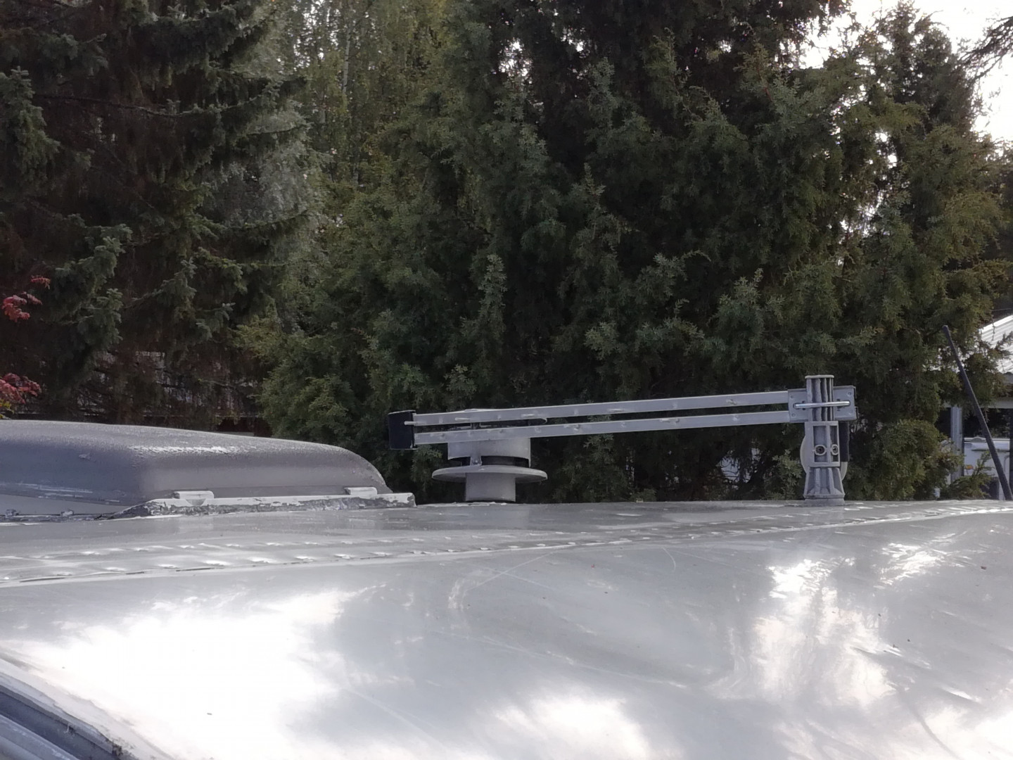

Mikähän olisi kelvollinen harava-antenni, kun ufolla ei näy oikein mitään, vaikka Espoon tornille on matkaa vajaa 10 km. Varmaan häiritsee se, että vaunu on parkissa peltikatoksen alla.
Näkyykö kauempana Kivenlahden mastosta? Aivan maston lähellä vastaanotto-olosuhteet voivat olla haasteelliset. Joko niin, että signaali 'lentää yli', kun se on suunnattu aika tarkasti horisonttiin tai sitten voimakas signaali alkaa sotkea UFO-antennin vahvistinta.
e: Jos sillä vaateripustimella näkyy, niin silloin se voi viitata myös em. vahvistimen yliohjautumiseen.

Tuskin vanhoissa on suodatusta, koska kyseinen taajuusalue on aiemmin ollut TV-käyttöön tarkoitettu. Ja Ufossa vahvistin on heti antennielementin jälkeen kotelon sisällä, niin suodattimesta ei siinä välttämättä ole apua. Haravassa sitten voi autaakin kyllä. Eli se suodatus pitää saada ennen vahvistavaa astetta, että yliohjauksen aiheuttamat harhatoistot saa pois.

Vanhoissa ei ole LTE suodatusta.
Myöskään suodatin johdossa ei auta, koska antennissa sisällä oleva vahvistin yliohjautuu.
Tilanne ratkeaa todennäköisesti vaihtamalla antenni  UFO 170 antenniin.
Sama ongelma ratkesi omakotitalossa Odinlammella (10 km Espoon radioasemalta) vaihtamalla antenni ja jakovahvistin joissa kummassakin on LTE suodatin.

Kannattaa ensin kokeilla antennin nostamista/laskemista 0,5m - 1m ennen uuden ostamista, niin poistetaan monitiesärön mahdollisuus.

En kyllä haravaa enää laittaisi jos ei ihan korvessa kuljeta, isokokoisiakin ovat.
  Ei ne kaikki isoja ole. Tällä ei toistaiseksi ole sellaista korpea löytynyt, jossa oikealla suuntauksella ei olisi näkynyt, tietenkin sellaisia paikkoja on paljonkin. Vahvistimen vaatii tietenkin, se toimii 12 V.. Ihmisten ilmoilla ei ylensä tarvii nostaa.
