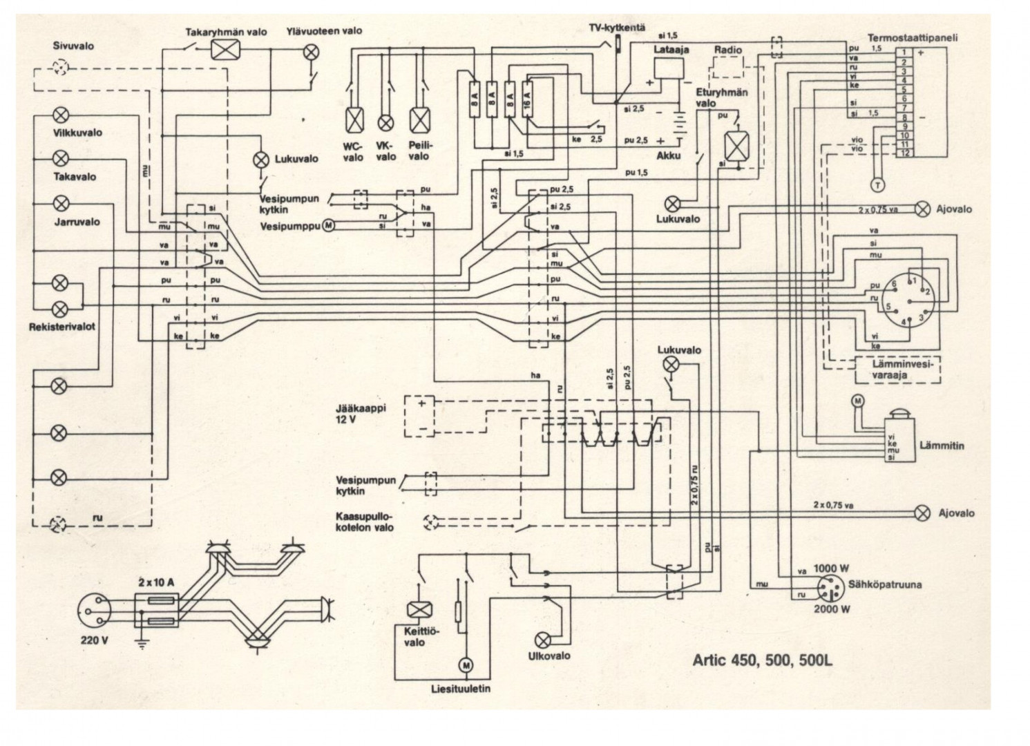

Hyvä mjo, siinähän se sininen menee kakkosesta mällin kautta akulle.
Vs: Solikan valo-ongelma
« Vastaus #55 : 9.09.2020 kello on 17:25 »
Tässä vielä 84-mallin kaavio, jossa oli vielä tuo 2450 pannu:
https://www.dropbox.com/s/arwl59j2m9p862s/S%C3%A4hk%C3%B6kaavio%20-84.bmp?dl=0
  • Viimeksi paikalla:tänään kello 00:06

« Vastaus #56 : 9.09.2020 kello on 21:45 »
Mitä mulla ollut, vielä vanhempien Solikkojn skemat tuolla manuskan lopussa
http://sfc88k5.mbnet.fi/pdf/Kasikirja.pdf
