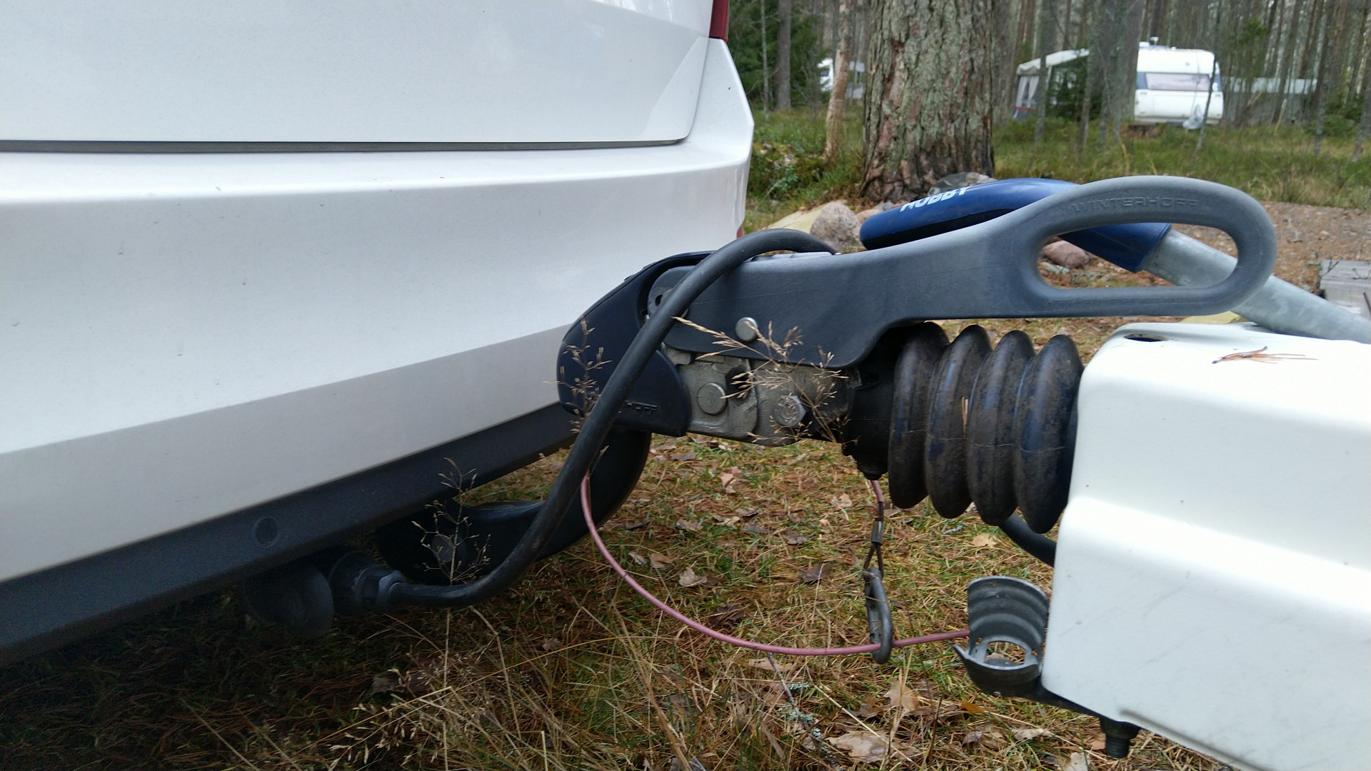

Minulla on ollut peräkärry kymmeniä vuosia ja en ole koskaan törmännyt että kaapeli menee rikki. Se vain täytyy laitta aisan päältä niinkuin jossain jo sanottiin.
Kaikki kun ei osaa kytkeä likein vaunua, niin siksi olisi helposti vaihdettava kaapeli hyvä.

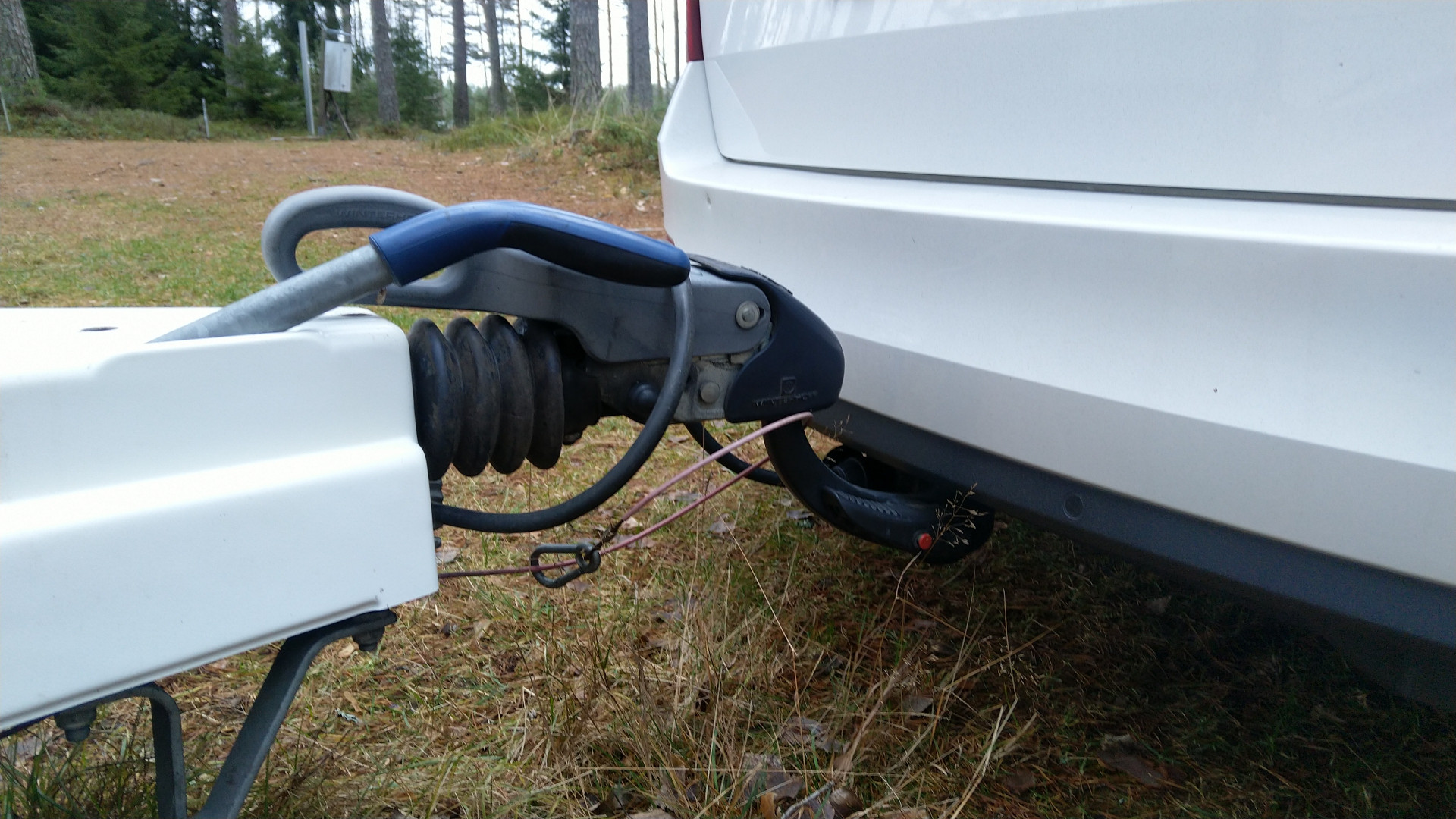

Laitetaan vielä kuva kaapelista joka on vedetty oikein:
