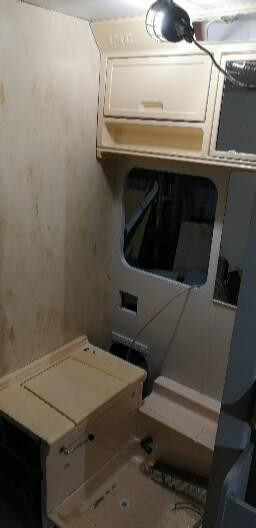

Jonkin verran ollu tuota ajanpaskaa nyt kesällä ku päivätöitä opettajana tekee, minuahan se ei haittaa, mutta kaikenmaailman projektit ei välttämättä saa olla rauhassa. Niin sitä on tätäki ehtiny kynsimään ja kovin ollu motivaatio hakusessa kun vieläkin matkaajan työmäärää muistelee.. No onneksi tuli joku ihme inspiraatio ja nakkelin sähköjohot ja putket kartanolle, sirkkeli käteen ja lattiaa etunurkista auki. No laita sitten puolet takasin, liimaa ja niittiä kaveriksi. Eihän tämä olekkaan paha, ajattelin... En tiiä mistä semmonen ajatus tuli, mutta matkaajaan verrattuna ei paha. Muutama pieni laho löytyi ja sen takia päässyt liitokset natiseen irti toisistaan. No eiku lahot pois ja uutta puuta ja vaneria tilalle, urtsiliimaa ja vaahtoa väliin ja paljon niittejä perään. On muuten vanerinki hinnat ihanasti nousseet...voi jumav...prkl... No eihän se ole ko kättä taskuun ja tyhjät asennusoluet palauttaa kauppaan ja taas mennään paria vaneria hakemaan. Osa katosta menee uusiksi, keula on nyt enimmäkseen jo nipussa, tuli vähän eri jämäkkä etten sanois. Pistin myös seinät kiinni lattiaan nyt poikkirimojenkin kohdalta, paksummilla ruuveilla, liimaa myös liitoksen väliin ettei enää natise kovin helposti irti. Samoin tuli liimailtua eristeet paremmin kiinni ja muutenkin vähän sen urtsiliiman kanssa tuli liioteltua. Saa nähä saako tuota enää purettua ilman tulitikkuja.. No se on toivottavasti jonkun muun murhe se.. :laugh:
Kaikki pinnat tuli käsiteltyä colorian homepesulla joka myös saa jäädä pohjusteeksi, estää homekasvustoa tunkeutumasta uudelleen pintaan. No sen aika näyttää, aika vähän jäi kukkasia enää pinnoille, ainoastaan nuissa kalusteissa on paikoin reilummasti. Niiden kanssa pitää vielä tovi jos toinenkin viettää, maalia ajattelin niille näyttää lopuksi. Kaveri joka myös rassailee matkakulkineita sanoi homepesun tehonneen ihan hyvin, ei kuulemma muutamaan vuoteen ole ainakaan tullut uutta kukkaa esille. Pitävät toki ilmankuivaajia sisällä ettei toistuisi, pitää itellekki hommata. Kuvat on vähän sekasin, mutta niin on kuvaajakin.

Jottain saatu näperrettyä. Päivän saldona enimmät pesunkestävät osat pesty, vähän maalattukkin. Lattiaksi tuli ponttivinyyliä ja keskilattioille löyty ohutta sähkömattoa mukavuuslämmöksi. Etuboksin seinä jäi hipsun väärään asentoon niin pitää huomenna vähän hikoilla ja kiroilla sen kanssa, että saa loput osat asettumaan takaisin oikeille paikoilleen. Harmillinen takaisku, mutta pitäähän sitä jotain vastoinkäymisiä olla, mittavirhe paholainen, tai savolainen supersankari tutummasti tuli siis välissä käymään. Etukotelo tuli muuten valmiiksi ja kaasupullojen puolelle lattiaksi laitoin vanhaa mattoa palasen, liimasin reunat myös umpeen ja lopuksi massasin lämppärin puolen puupinnat uudelleen kattomassalla, jotain samantyyppistä siellä oli ennestään pinnassa. Liekkö joku vanha korjaus sitten, mene ja tiedä, kelpaa noinkin.

Paljon ruuveja myöhemmin, ei mitään näkyvää saanu aikaseksi... No viemäriputket laittelin ja putsailin paikoilleen, vähän massaa väliin etteivät tietämättä lähe irti. Vessan lattian sovittelin ja keittiön alakaappeja vähin niputtelin. Tallissa vähän rempat kesken niin hidastaa maalailuja.

Vessaki meni paikalleen, samoin keittiötä kasailin. Vielä paljon maalattavaa ja vesisäiliön puhdistus. Takasänkyjä seuraavaksi ajattelin kasailla.
