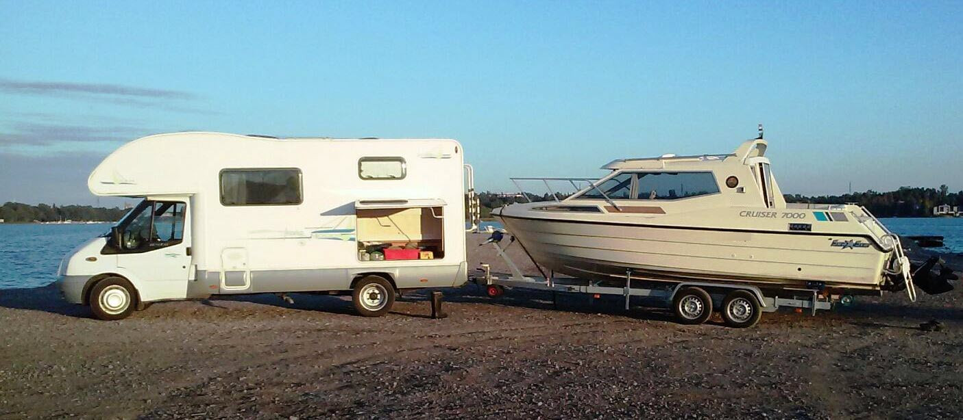

oliko sulla ilmapalkeet takana vaiko venetraileri negatiivisella aisapainolla vai miksi toi transamin takapää on noin ylhäällä?
samat jouset kai omassa -10 vuotisessa on, mutta se menee lähes vaaka-asennossa.
palkeita olen kyllä jo ehtinyt miettiä vaikka eka reissukin on vielä tekemättä.

takapainonen kärry koukussa?  ;)

Se oli noin pystyssä aina. Vetokoukku aivan ylärajalla (45cm maasta). Riippuen veneen tankin sisällöstä 20-80kg oli/on aisapaino..
Itse asiassa tuosta kuvasta traikun akselistoa on säädetty n. 20 cm taaemmas ja keulatukea reilun 10cm. Pihassa kun ottaa koukusta, niin ei tartte nokkapyörää laskea. Jos painaa aisan maahan, jää sinne - just passeli, eli paino molemmilla akseleilla..
Reissupaino ei ainakaan alle 3.5tn ollut (omamassa 2.9tn).. esim.
Ei tarvinnut kiiloja, jos lievää ylämäkeä oli..

Tuossa 88K5 Rimorissa on peräylitys lyhkäsempi kuin noissa joissa on tuo jätti takatalli. Isolla takatallilla auto on aika hyvin vaaterissa. Eikä se kyllä paljoa painu täydelläkään kuormalla. Takajouset on aika kantavat.
