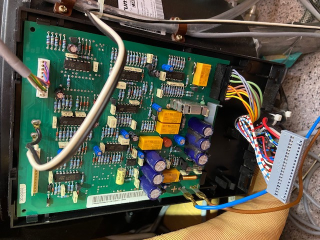

Moi.
Mikä voisi olla vikana, kun piirilevyn sulake palaa, kun kyseinen liitin on kiinni?
Olen irroittanut kiertoilmamoottorin liitoksen, mutta ei ratkaissut ongelmaa.
Truma alkoi oikkuilemaan ensin ilmoittamalla punaista vikatilavaloa ja sen jälkeen, kuin yritti käynnistellä, niin lakkasi toimimasta kokonaan ja tuli palaneen käryä Thumbd
« Viimeksi muokattu: 25.07.2020 kello on 17:44 »

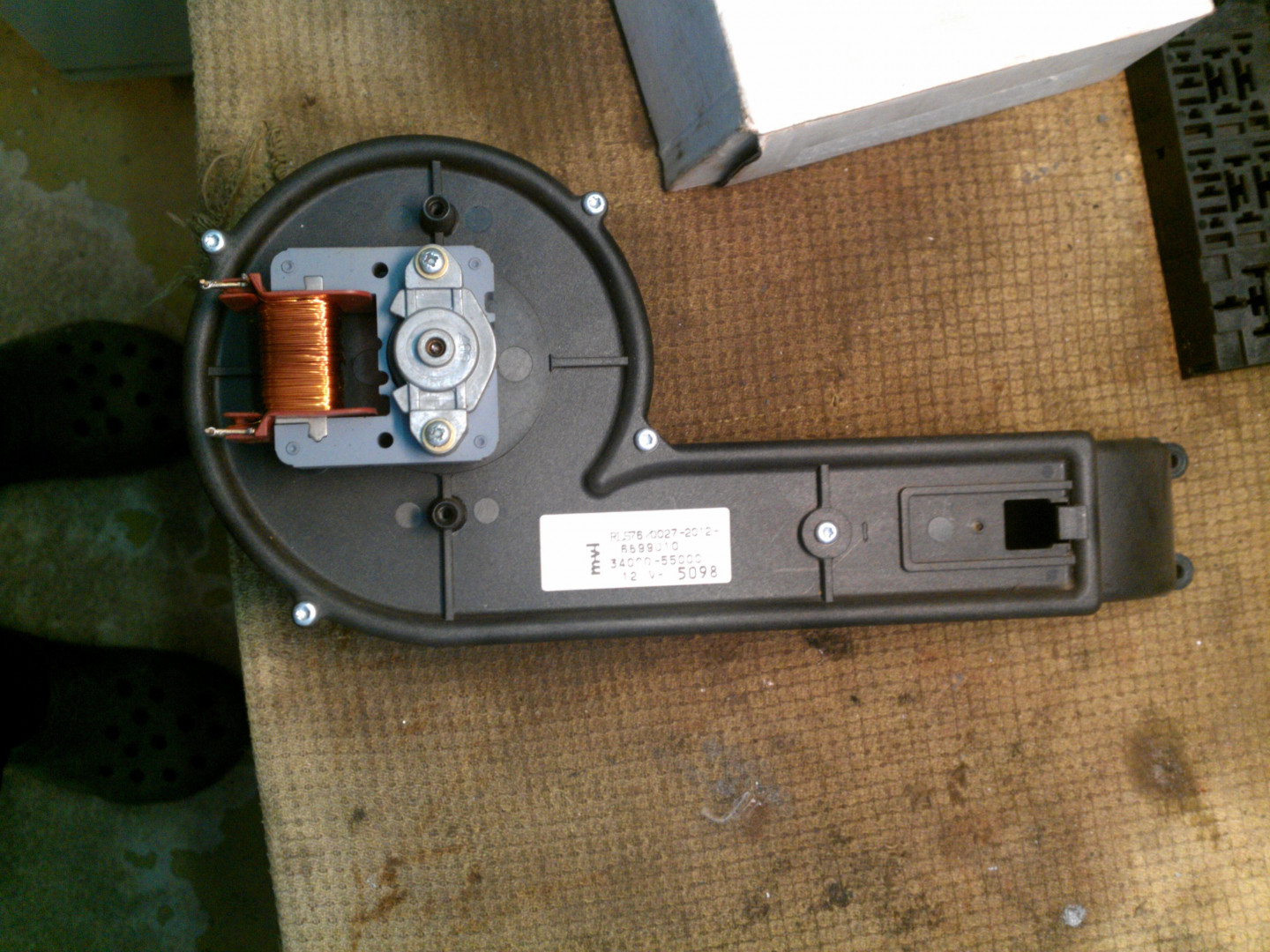

Nyt on puhallin irti ja onko tämä korjattavissa vai uuden osto edessä, jos jostain löytyy?
Vs: Trumatic C 3402 polttaa piirilevyn sulaketta
« Vastaus #8 : 26.07.2020 kello on 13:14 »
  Pyöriikö vapaasti? Tarkoitan ettei olisi ollut roska estämässä pyörimistä?  Esim. Käytettyjä nitojan klemmareita on löytynyt ahtaammistakin paikoista.  ;D
« Vastaus #9 : 26.07.2020 kello on 14:28 »
Katso, ettei ferriitti ankkuri ole haljennut. Puhallin on korjattavissa, ei tarvitse uutta ostaa.

Ei näkynyt halkeamia missään ja mihin kannattaisi viedä korjattavaksi?
  • Viimeksi paikalla:25.01.2021 kello on 13:31

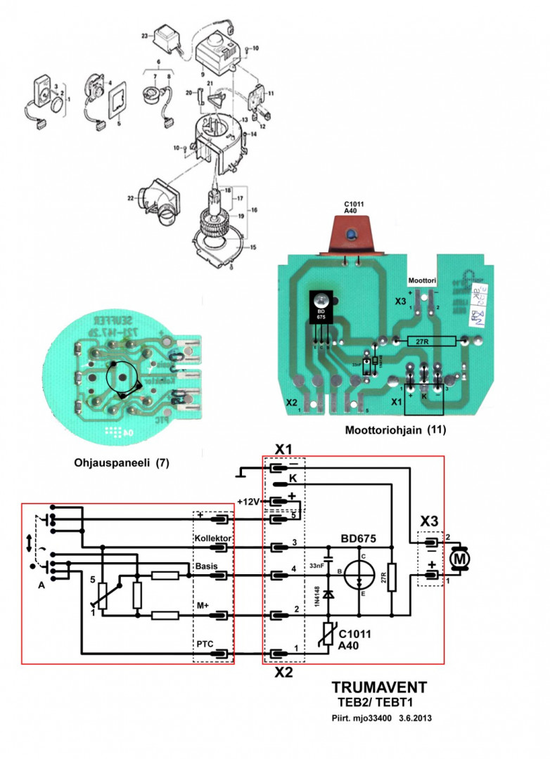

« Vastaus #12 : 5.08.2020 kello on 21:31 »
No niin. Nyt pelittä taas ja monet kiitokset kaikille ja varsinkin mjo33400. Vika oli paloilmapuhaltimen piirilevyssä.
« Vastaus #13 : 6.08.2020 kello on 09:40 »
Käämi myös oli palanut.
