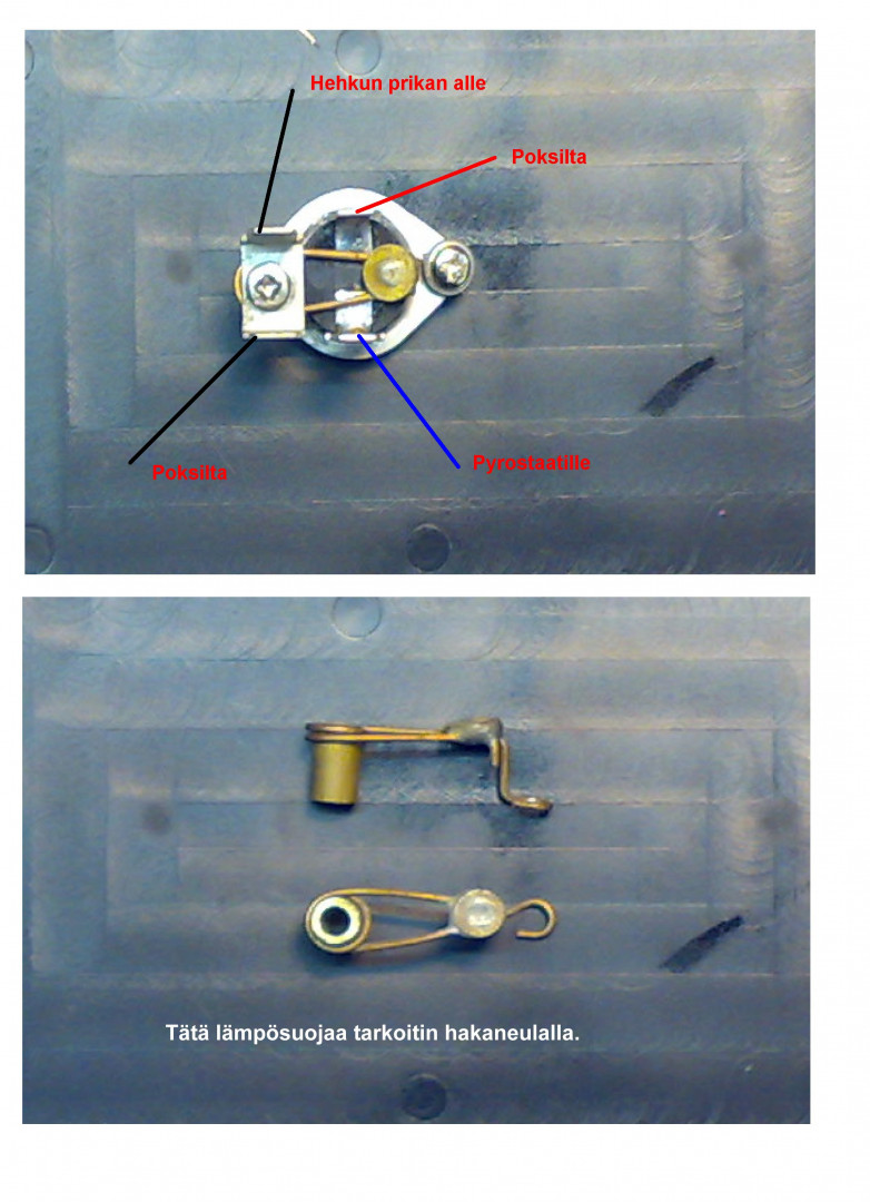

Nyt tulee musta johto boxilta ja sininen johto pyrostaatilta maapistokkeeseen, boxilta punaisen johdon siirsin vesitermostaatin toiseen pistokkeeseen, silti polttaa käyttöpaneelista sulakkeen?
Katso kuvaa tarkemmin. Taas kytketty väärin. Punainen poksilta vesitermostaatille. Sininen vesitermostaatilta pyrostaatille. Musta poksilta vesitermostaatin maapisteeseen ja siitä maapisteen toisesta vapaasta johto hehkun prikan alle. Tarkista, etta vesitermostaatin hakaneula ei ole lauennut. Kuvassa hakaneula.

Toimii sittenkin jos pannu ei käynnisty kun ottaa tuon maahyppyjohdon irti niin missä vika?
  • Viimeksi paikalla:tänään kello 11:05
Vs: Primus 2470 ongelma
« Vastaus #47 : 13.08.2020 kello on 20:51 »
Pannussa huono maadoitus. Tuolla hyppylangalla korjaantuu. Vanha pannu missä ruostumista jne

Sitä juuri, sen maapisteen kautta hehku saa maansa. Mittaa hehkun jännite ennen muutosta ja sen jälkeen niin selviää mikä ero on jännitteessä.
