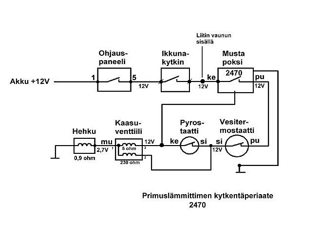

    Minulle kulkeutui Solifer 550 -88 vaunu, jonka Primus 2470:ssa tätä samaa vikaa.
    Lähtee tulille satunnaisesti. Sähkö kytkettynä (lataus päällä) huomattavasti paremmin.
    Yleensä lähtee heti tulille, kun päivän ollut käyttämässä, mutta kun katkaisee lämmityksen termostaatilla ei enää ala lämpiämään.
    Tein toisessa ketjussa olleen MJO:n ohjeiden mukaisesti maadoituksen hehkulle vesitermostaatin maahan.
    Näiden sivustojen ohjeen mukaisesti olen mitannut.
    - Pyrostaatti tulo 11,27 V - lähtö 11,00 V.
    - Vesitermostaatti tulo 11,30 - lähtö 11,27 V.
    - Hehku 1,8 V, vastus 0,9 Ohm.

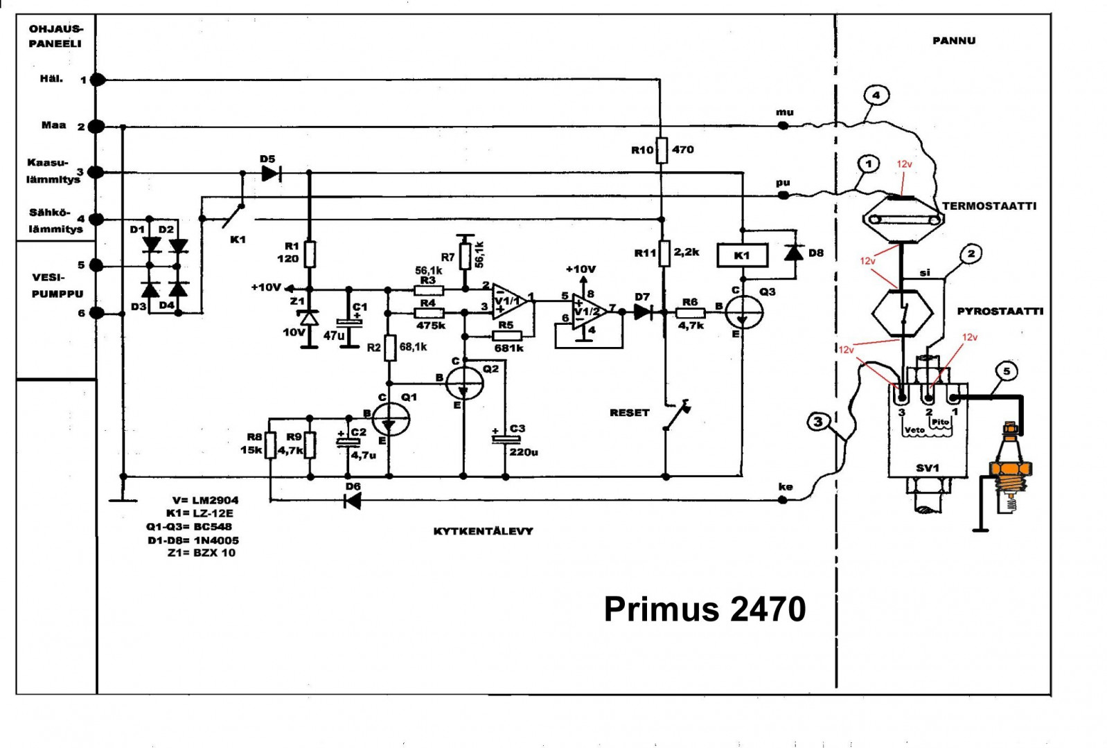

    Testasin myös hehkua irrottamalla, eikä hehkunut punaisena, tosin päivänvalolla ei kunnolla näe. Hehku keskinasta otti jossain vaiheessa pannun kuoreen ja tällöin kaasun magneettiventtiili napsahti. Tämän jälkeen ei enää ohjaintaulun punainen häiriövalo syty eikä katkaisen kaasunsyöttöä vaikka pannu ei lähtisi tulille. Eli kaasua virtaa vaikka maailman tappiin. Kiertovesipumpulle ei myöskään tule enää virtaa mustalta boxilta, joten sekään ei pyöri.
    Ohjainyksikön mittasin ohjeen mukaisesti ja se toimii niin kuin pitäisi.
    Ennen kuin alan lisävaurioita aiheuttamaan eli purkamaan pannua niin olisiko vinkkejä mitä voisi kokeilla laitteen toimintakuntoon saattamiseksi?

    Hehkun osuminen runkoon ei aiheuta ongelmia. Jotain muuta olet tehnyt ja saanut poksin piirilevyn juovan kärähtämään, jolloin varoaika ei enään toimi.
    Pyrostaatti vaihtoon tai juottaa sen liittimet hopeatinalla niitteihin kiinni.
    Relekytkennällä voi ohittaa tuon pyrostaatin huonon kosketuksen aiheuttamaa jännitteen alenemista.
    https://karavaanari.org/kuvat/1616135569.jpg
    Vesitermostaatti vaihtoon, kun ei kerran aukea.
    Käy läpi ohjaustaulun ja etuseinän riviliittimen kytkennät, että saat vesitermostaatille enemmän jännitettä. Relekytkennällä tätäkin voi parantaa.

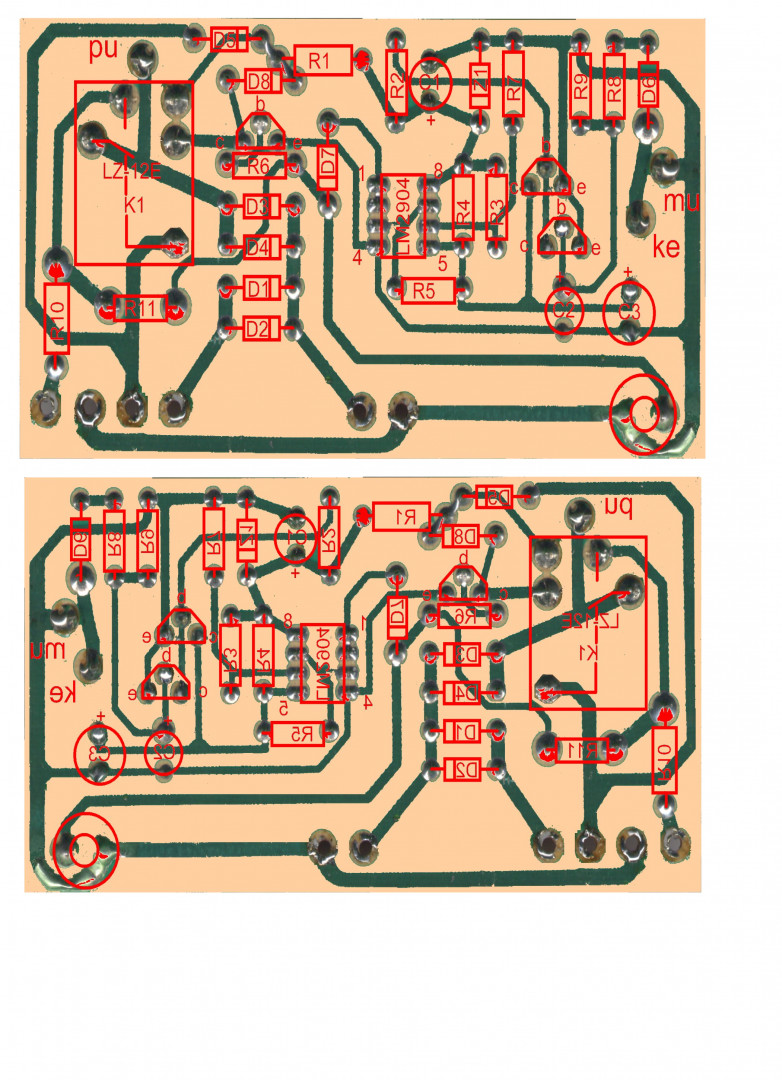

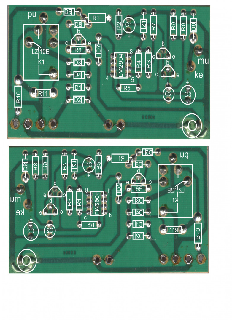

    Pannun musta boxi pitää korjata tai vaihtaa. Varmaan ainakin diodeita mennyt tai juova poikki.

    Boksin käytin auki, mutten kerennyt tutkia miten saa piirilevyn komponenttipuolen esille?

    Vesitermarissa ja boxissa vika. Boxin piirilevy irtoaa kun juottaa etupuolen liittimien pinnit  irti levystä.
    + on keskinastassa, käännä mittajohdot toisinpäin.
    • Viimeksi paikalla:20.09.2026 kello on 16:47
    Vs: Primus 2470 pannu ei käynnisty aina
    « Vastaus #12 : 29.09.2021 kello on 20:44 »
    Mittarissa oli kyllä johdot oikein. Boksille tulee oikeinpäin jännite, mutta boksilla kääntyy. Eli mustassa johdossa on + boksin jälkeen. Samaa sanoi edellinen omistaja. Boksia on auottu aikaisemminkin jäljistä päätellen. On toiminut kyllä noinkin muutaman vuoden, jonka ollut edellisellä omistajalla.
    Voiko tämä aiheuttaa boksin rikkoontumisen, jos siellä on ilmeisesti kytkennät väärinpäin?
