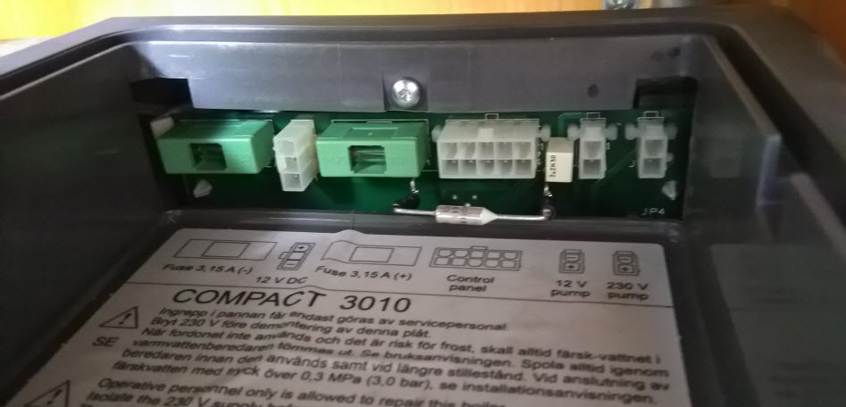

Juhannuksena Nordkapin lämmössä (+4c) 3010 oli täysin mykkä. Jomppaamalla microtemp,  tuohan heräsi eloon..
Onko tuosta mitään haittaa kuin, että ylilämpösuoja ohitettu hätävaraksi?
Pikahakuna bongasin testata/mitata microtemp.. korjataan vasta kotona..

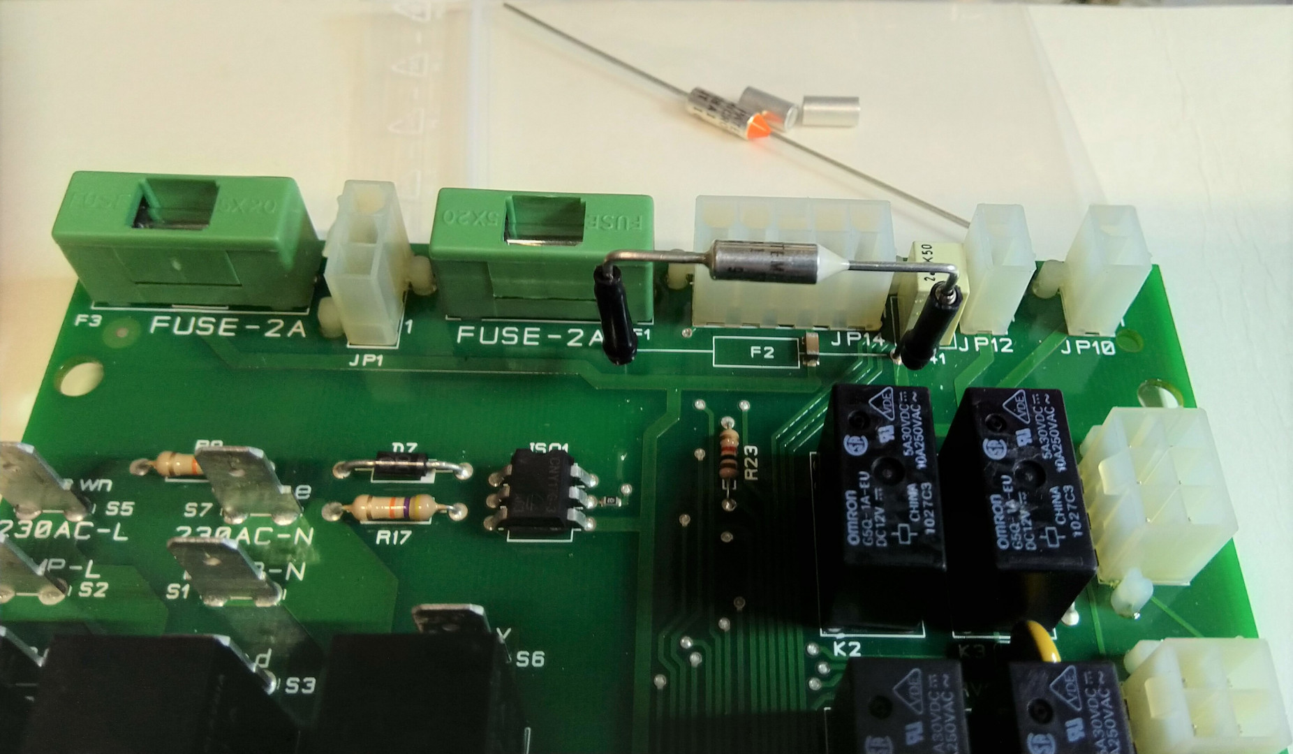

Nyt kun oli aikaa, nyppäsin Alden kortin käpistelyyn. Orkkis oli tosiaan 91o
Laitoin 93o ja varalla reissussa 100o
Mutta tosiaan kertakäyttösulake juotettuna piirilevyy (korttikauppako taustalla)  :-\ En edes yrittänyt uutta kolvata tilalle. Varmaan olisi ollut mun jäljitä jo käytetty..  ;D
Sen sijaan kolvasin pistoholkit entisen mikrotempistä katkaisemiin jalatpätkiin. Sopivasti puristepihdeillä prässiä kahtapuolen ennen juottamista holkkeja tuunattu, niin uusia mikrotemppejä vaihtelee vaikka kerran kaudessa. Pätkä kutistesukkaa väriksi..
Tarvittaessa tuohon laittaa sopivan paksuisen hyppylangan ihan työntämällä  :D
E: tuolleen se jää moninapaliittimen alle pilkottamaan.  ;) Harmaan kauluksen joutuu vähän ujuttamaan, mutta mikrotemppi näytillä  ;D

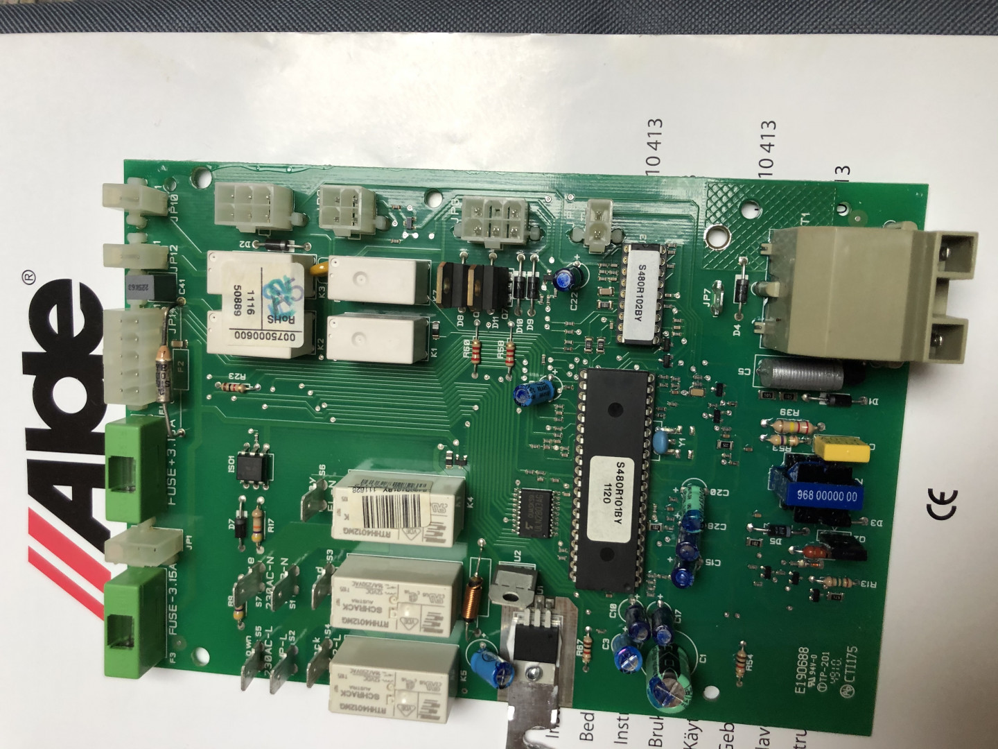

Pitääpäs tämäkin kuva taas tulostaa reissukansioon varalle :) Mukavasti näkyy tuo piirikortti olevan kokolailla päällimmäisenä, kun huoltomanuaalista katsoin.

Kannattaa tehdä hyppyjohto. noin 10cm johto ja päihin noi >  https://www.partco.fi/fi/mittalaitteet/mittajohdotliittimet/mittapaeaetkoukut/20384-mit-pik-kel.html
Ei tarvitse matkalla korjailla.

Niin, sikäli simppeli tuo hyppyjohto päillä, ettei tartte koko korttia edes pois ottaa - senku kytkee. Saahan se lauennut microtemppi siellä olla ja jäädä..
En tiedä miten onnistuis vaihtamaan tilalle ehjän. Pois kyllä saa, kolvaten irti piirilevystä kyllä, mutta että takaisin 2-puoleiseen kupariin kolvaus - ja vielä lämpösulake ehjä. Aika paksut jalat tuossa, jotka varmaan hyvin johtavat lämpöäkin. Ite jätin niistä >5 mm pätkät pystyy, joihin kolvasin holkin. Ei mitään sulamisen merkkejä piirilevyn tinassa.. :-X
