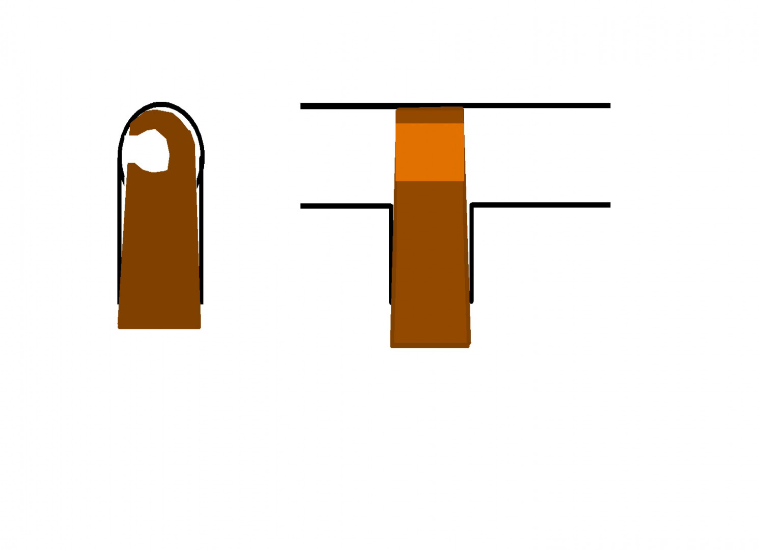

Moron kamraatit, olisko kellään tietoa kuinka vanhan solikan nestekiertolämmityk sen sais ilmattua näppärästi, en näin pikaisesti kattelemalla löytänyt yhtäkään ilmausventtiiliä?
Sitten samasessa kamppeessa ihmetytti tyhjennysputkessa oleva pyöreä puutulppa, jossa oli noin puolivälissä, hieman toiseen laitaan porattu , noin 6 -8 millinen läpireikä?
Liekö tämä joku nesteen virtauksen säätösysteemi vanhassa solikan nestekierrossa?
Jos jollakulla kamraatilla olis tälläinen kampe ollut joskus, niin kiitollisena kuulisin vähän miten nämä systeemit kuuluis pelittää?

Niimpä, mutta vessassa ei ole paisaria lainkaan, paisari on kaasupullokotelossa kaasulämppärin vieressä, jossa pinta on nyt laskrnutja pikkuhiljaa ilmaantuneekin, mutta suurempi broblemo onkin se tulppa siinä poistoletkun pätkässä, siis sellanrn pikkusormen paksuinen pyöreä keskeltä uritettu 3-4 sentin mittainen tulppa jossajoku 6-8millinen läp ireikä hieman toisessa iaidassa, ei siis aivan keskellä tulppaa ?
Onkojokuhelvatan virtauksen rajoitin jajoson mikähän sen oikea asento poistoletkun pätkässä mahtais olla, reikå kaikrtikkin letkun suuntaisesti ja letkun tasolla?

No ei ainakaan tehtaalla ole mitään puutulppia sinne laitettu. yleensä siellä on kierretulppa metallia.
jospa alkuperäinen tulppa kadonnut ja se puutulppa laitettu tilalle. jos ei vuoda ja neste kiertää jatka ilmausta.

Miten se rajoittaisi virtausta se tulppa? Kun sen kautta ei mitään virtaa? Vain lasketaan tarvittaessa järjestelmä tyhjäksi. Kuten aiemmin kerrottiin keula ylös ja kerto päälle ja se ilma tulee pois. Niin ainakin omastani tuli.

Jos tulppa menee tarpeeksi syvälle niin sitä kääntämällä voi virtausta rajoittaa. Olen nähnyt noita tappeja aiemminkin, mutta en keksi sille mitään järkevää syytä.

    Jess, lämmitinguru on nyt niin sanoakseni "asian ytimessä", tulppaa pyörittelemälläpois toletkun  pätkän sisällä tulpassa olevan "läpireiän" asento lämmitinletkuun nähden tosiaan vaikuttanee virtausmäärään nesteessä?
    Ei kestäne tulpan olla paljoakaan väärässä "syvyydessä" tai asennossa jotta virtausta kierrossa edes olisi?
    Haitanneeko mitään jos ei rajoita virtausta putkistossa lainkaan, vaan vaikkapa korvaa tulpan lyhrmmällä joka ei tukkisi lämmityksen kumiletkua osittainkaan?
    Kiertääkös liemet sydeemissä liian vauhdikkaasti, jollei kiertoakurista tulpalla, sähköpatruunassa on pumppu päässä, ja kaasulämmittimestä sen onjoku nähnyt hyväksi poistaa kokonaan, kaasulämppäriäei liene vuosikausiin edes käytettykään, paitsi kokeiltu joskus, jotta kaasullakin pelittäisi!.

    Eiköhän tolla ole haettu tehokkaampaa hyötysuhdetta ja lämmön luovutusta patteriverkostossa. Tiedä sitten miten käytännössä vaikuttaa ja onko loppupelissä enemmän haittaa kun hyötyä..
    Pistä tulppa poikki vaan, se on viritys jota ei tarvita.

    Itselläni sen putken päässä oli puutappi mikä ulkonevasta päästä vielä neliskulmainen. Oisko alkuperäinen. No siitä 30v aikaa.

    Tässä vanhassa kamppeessa taasen oli ulkonevassa päässä puolikas talttameisselikanna sta ulospäin näkyvissä, joten taidampa noudattaa neuvoja ja pätkäistä sen reikäpuolikkaan kokonaan poies tulpasta, niin päässee liemet virtaamaan esteettä putkistossa?
    Tässä kans vaikuttais olevan ihan originelli tuo tulppa,kaikkea se solikan tehtaan insinjöörikin on aikoinaan aikansakuluksi keksinytkin karavaanareitten mieliharmiksi!
