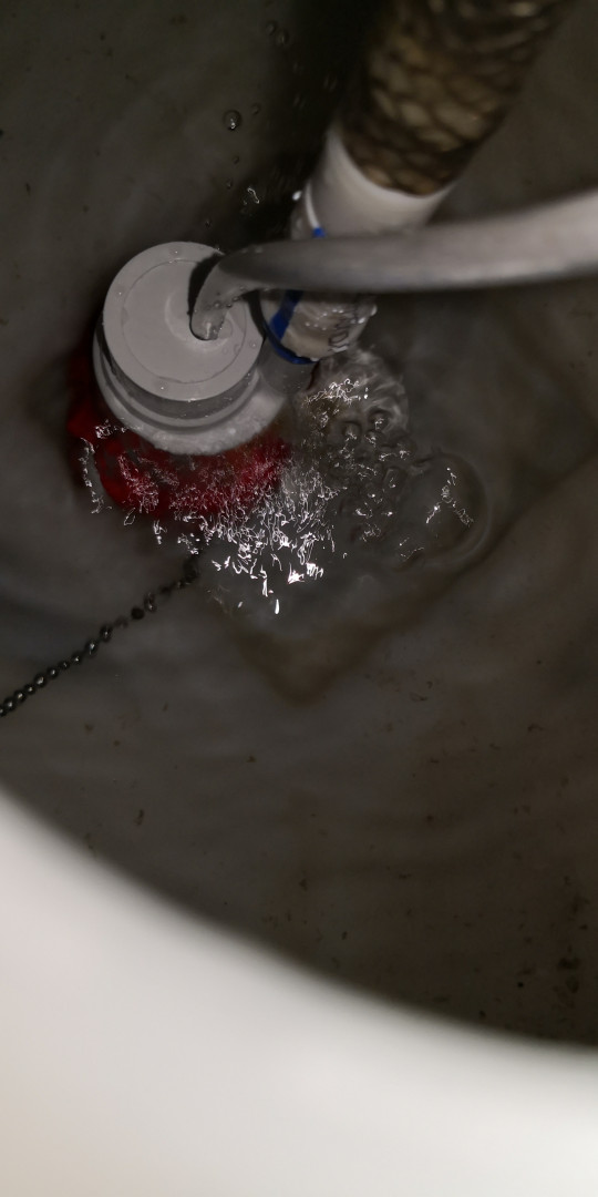

Vesipumppua testasin ekan kerran ja keittiön hanasta tuli vettä ihan ok. Vessan pönttöön tuli sellanen naurettavan pieni liru. Katsoin vesipumppua kun se oli päällä niin siitä pukkas hirveesti kuplia. Mielestäni kuplat tuli vihreällä merkatusta kohdasta. Vettä oli sen verran, että se pumppu ei ollut ihan kokonaan veden peitossa vesimittarin näyttäen, että vettä on 1/4
Eli pitääkö vettä olla enemmän ja onko pumpusta tulevat kuplat huono juttu?

Kokeile nyt veden alla ensin

Vettä lisätty ja koitettu niin kuplat hävis mutta aika onnettomalla paineella tulee vettä hanoista. Keittiön hanasta meinas pari kertaa tulla kovemmalla paineella mutta vain ihan parin sekunnin ajan. Ja tosiaan vessan vedenpaine on ihan naurettava. Jatkan huomenna tutkimista lisää.

Kokemuksen mukaan, jos säiliö ollut tyhjä, mutta putkistossa vesi, pumppuun jäävä ilmakupla haittaa pumppausta. Kun pumppua ravistaa sen pyöriessä saa kuplan liikkeelle ja täyden tehon.
Vs: Vesipumppu kysymys
« Vastaus #14 : 9.05.2020 kello on 19:23 »
Kuplintaa tulee pumpusta paljon kun vesiraja menee alle pumpun yläreunan ja tämä on nyt vielä vähän epäselvää onko pumpussa jotain vikaa? Mutta tuolla toisessa aiheessa
https://karavaanari.org/index.php/topic,24428.0.html selvisi, että minulla oli pakkasvahti päällä ja sen takia paineita ei tullut kun vesi meni suoraan pihalle yhdestä letkusta. Nyt vodaa tulee ihan ok ainakin omasta mielestä mutta mistä minä nyt tietäisin minkälaisella paineella sen veden pitäisi tulla kun ei ole näistä yhtään aikaisempaa kokemusta.
