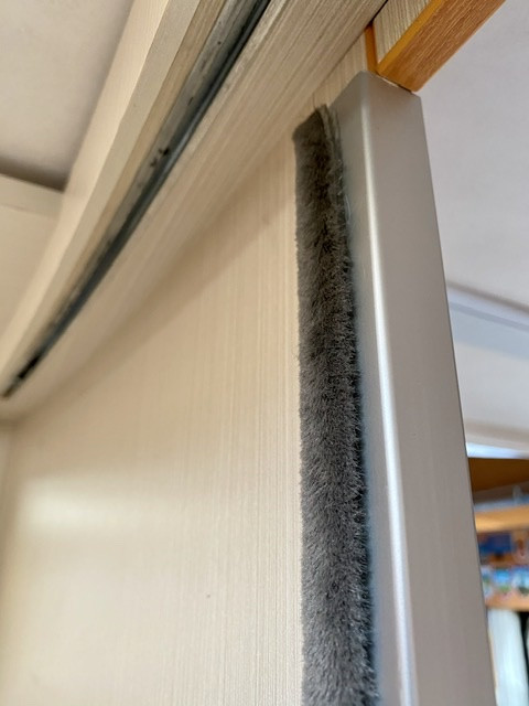

Monesta kohdin näyttää siltä, että vessa on kasattu ensin ja katto lyöty päälle sitten.
Vaan tässä kuvia.

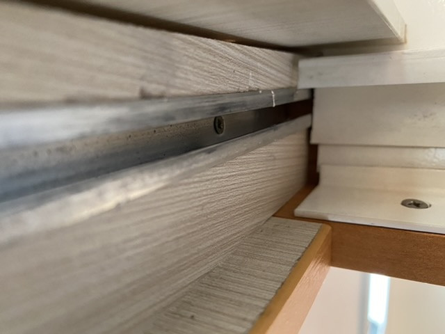

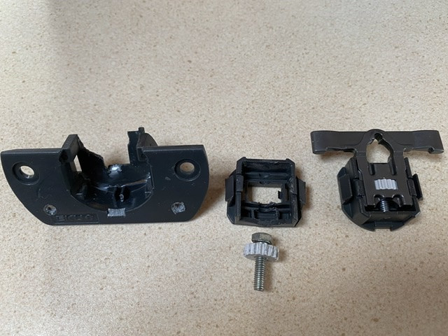

Ensin kisko. Todella tiukasti kiinni. Pitäisi tehdä ulosvetäjä, että saisi pois.

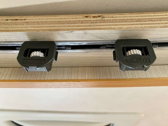

Tuossa rikkinäinen oveen tuleva kappale, jota olen leikannut kun yritin kesällä korjausta. Keskellä puolikas liukuun tulevasta osasta ja oikealla sama kokonaan, eli tuo pitää avata, kun jättää ehjän liu’un ja ripustimen paikalleen.
Tuossa koko kiskoon kiinni tuleva paketti.
Ja tässä oveen tuleva osa, johon edellä näkyvät painetaan kiinni. Alunperin ruuveja ei ollut, ne lisäsin jo vuosia sitten.

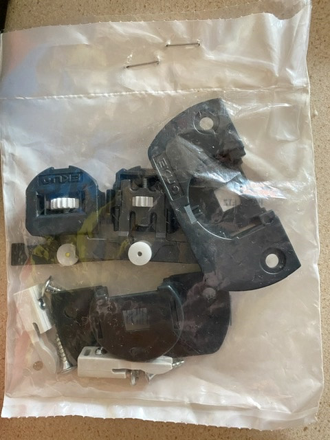

Tuollaiset hilut, eli pussissa 2 kpl. Kun pyysin kaksi niin Hymer Center toimitti 2 pussia. 53 euroa pussi, eli ei nyt ihan halpaa. Laadulle taas myyjä ei mitään voi. Jos kestäisi toiset 10 vuotta.
Paketissa onkin kiinnitysruuvit. Laitoin entiset, järeämmät.
Tuossa näkyy hentoiset liu’ut ja kiskon pään topparit, nuo valkoiset.
Vielä hetki, niin ovi nousee paikoilleen. Löysäsin peitelistaa kylppärin puolelta helpottaakseni hommaa.

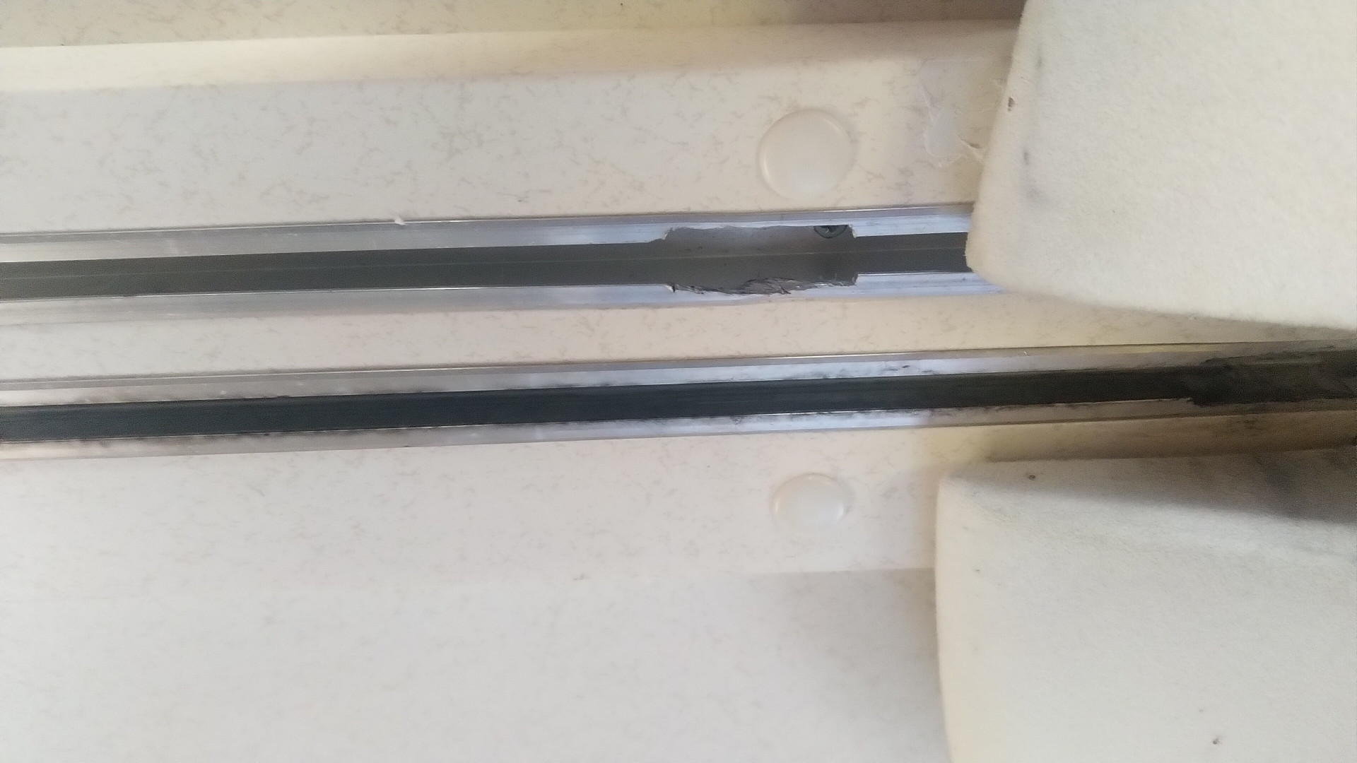

« Vastaus #7 : 4.04.2020 kello on 18:23 »
Itse tein aikoinaan kiskoon aukon jolla sai palikan vaihdettua (makkarin ja olkkarin liukuovi). Aukko ei haittaa normaalia käyttöä, kun ko. kiskon osa on normaalisti käyttämätön.
