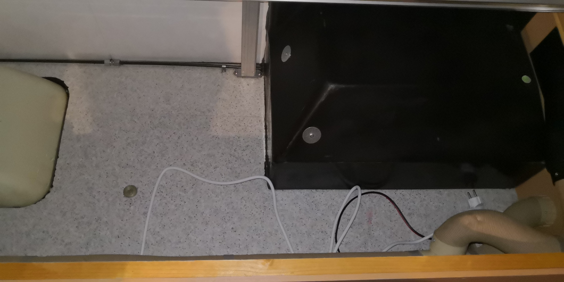

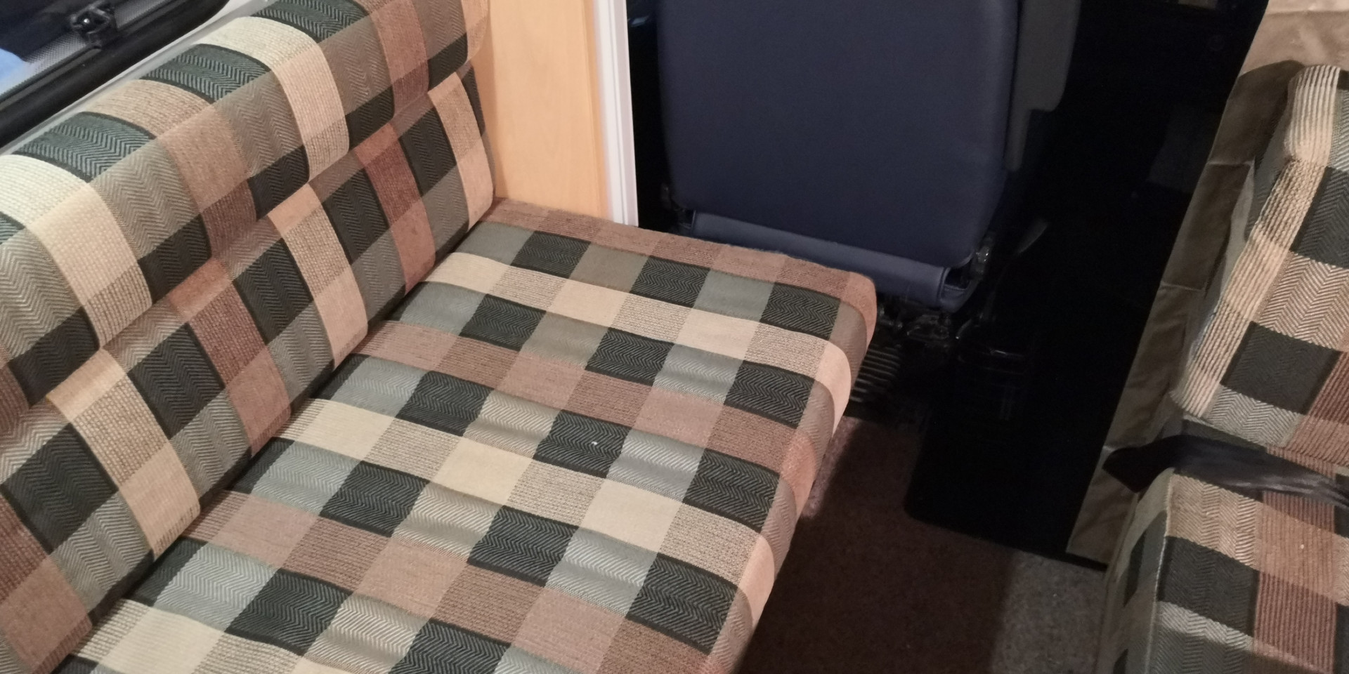

Meillä on vain tuon kuskinpenkin takana sohva jossa ei ole siinä heti penkin jälkeen oikein hyvin tilaa jos johdot pitäisi olla akulta invertterille mahdollisimman lyhyet. Voishan sen tietenkin tuohon mustan boxin (kaasupullo kotelo) viereen kyljelleen laittaa mutta silloin invertterin tuulettimet eivät oikein saa toimia vapaasti kun ne ei saa puhallettua sitä ilmaa mihinkään. En siis tiedä yhtään miten tollanen invertteri lämpenee käytössä?
Vs: Puhdas siniaalto vai modifioitu siniaalto invertteri?
« Vastaus #46 : 29.02.2020 kello on 21:58 »
Ennemmin akusta loppuu puhti kuin intikan lämpö tulee ongelmaksi (ainakkaan jos on edes vähän ilmankiertoa)

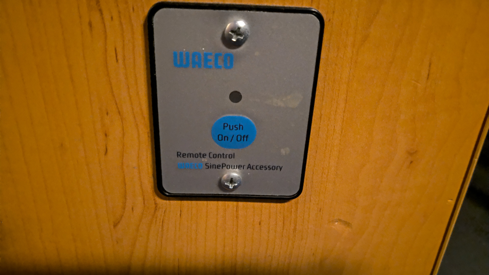

No sittenhän piiloon asennus pitää ottaa myös yhdeksi vaihtoehdoksi. Tuossa mun ostamassa härvelissä ei nyt sitten tietenkään ole kaukosäädinmahdolli suutta eli pitäisi virittää joku päävirtakytkin akun ja invertterin väliin mutta ne päävirtakytkimet tuppaa olemaan kaikki sellaisia hirveenkokoisia möykkyjä jollain rumalla punaisella kahvalla.
Mä tossa omassa vanhassa vedin katkaisimen ulos, kytkin johtoihin kauempana olevan katkaisimen.
Uudessa mulla ei ole mitään. Johtuen Jyväscaravanissa huonosta asian hoitamisesta.
Eka käynti: katsottiin auto, sovittiin Invertteri lisäakku ja kuinka kytketään.
Toinen käynti: Ei tiedä onnistuuko, tää on vähän hankala. Asennettiin akku ja Invertteri. Soitto, tässä sun kaukosäädöllä tilaamassa Invertterissä ei ole kaukosäätöä vaikka sanoin että seinään nappi josta sähköt pitää tulla päälle. 300e lisää, haluatko. Sanoin en halua. Poistakaa asennukset. Nyt on kaksi akkua tuolta keikalta.

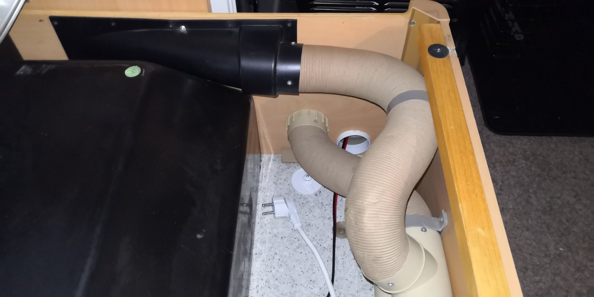

Aiemmas autossa laitoin invertterin "uppoon". Käyttökytkin paremmin esillä, ja imi jäähyilmaa "huoneen puoleltta"  :D

Itsekin laiton intikan penkin alle akun viereen, tosin minulla on tuossa intikassa kaukokäynnistin.

Tuolla se on istuinlaatikossa. Akut suoraan laatikon alla releistö vaatekaapissa. Tuosta painaa niin vaihtuu.
