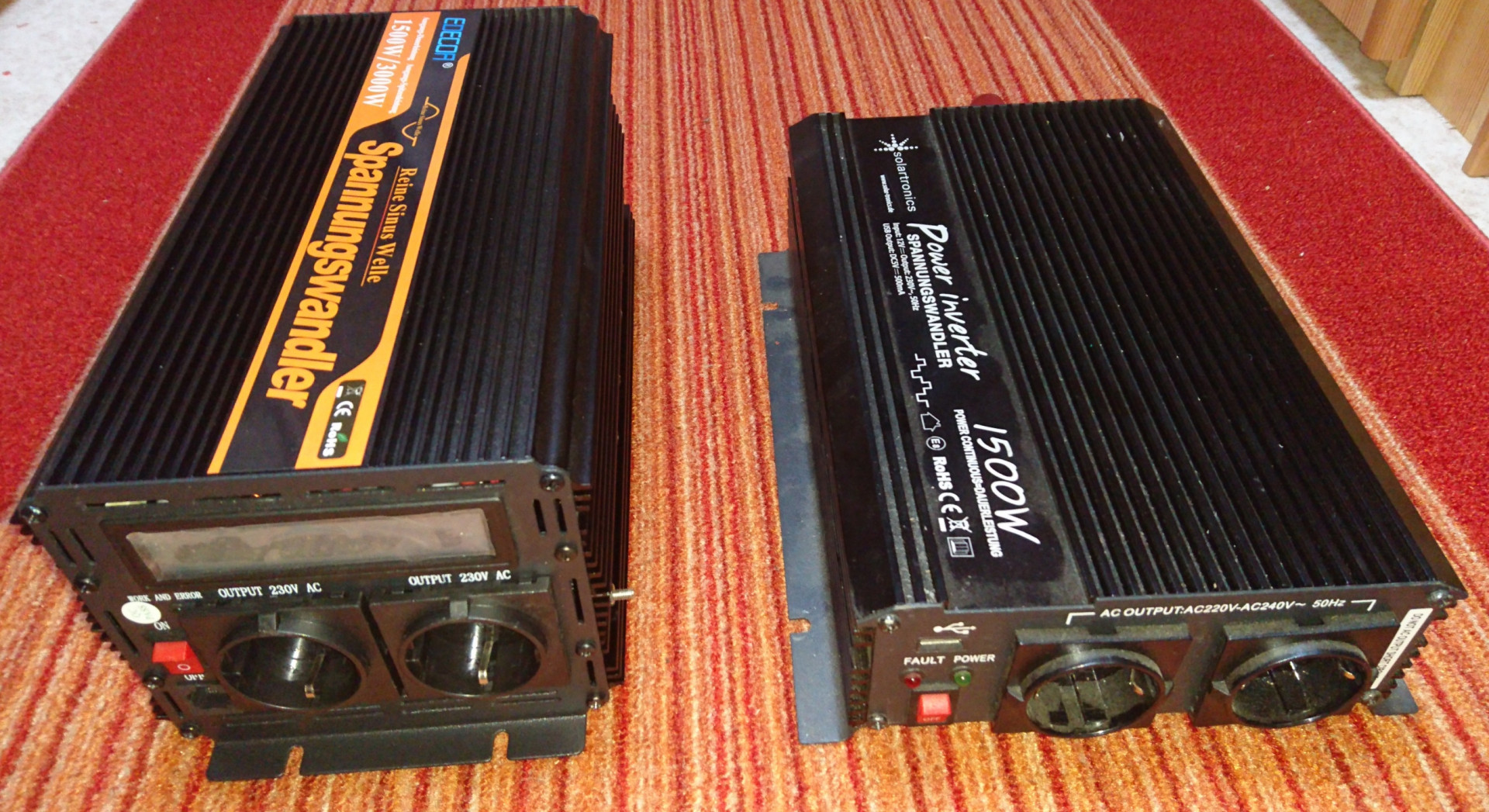

Vs: Puhdas siniaalto vai modifioitu siniaalto invertteri?
« Vastaus #7 : 4.02.2020 kello on 17:20 »
ebay linkkeihin liittyen törmäsin itsekkin noihin EDECOA merkkisiin laitteisiin aliexpr..... (enpäs sanokkaan missä ettei joku hermostu) jotka vaikuttivat ihan päteviltä laitteilta ja hintakin on kohdallaan.
