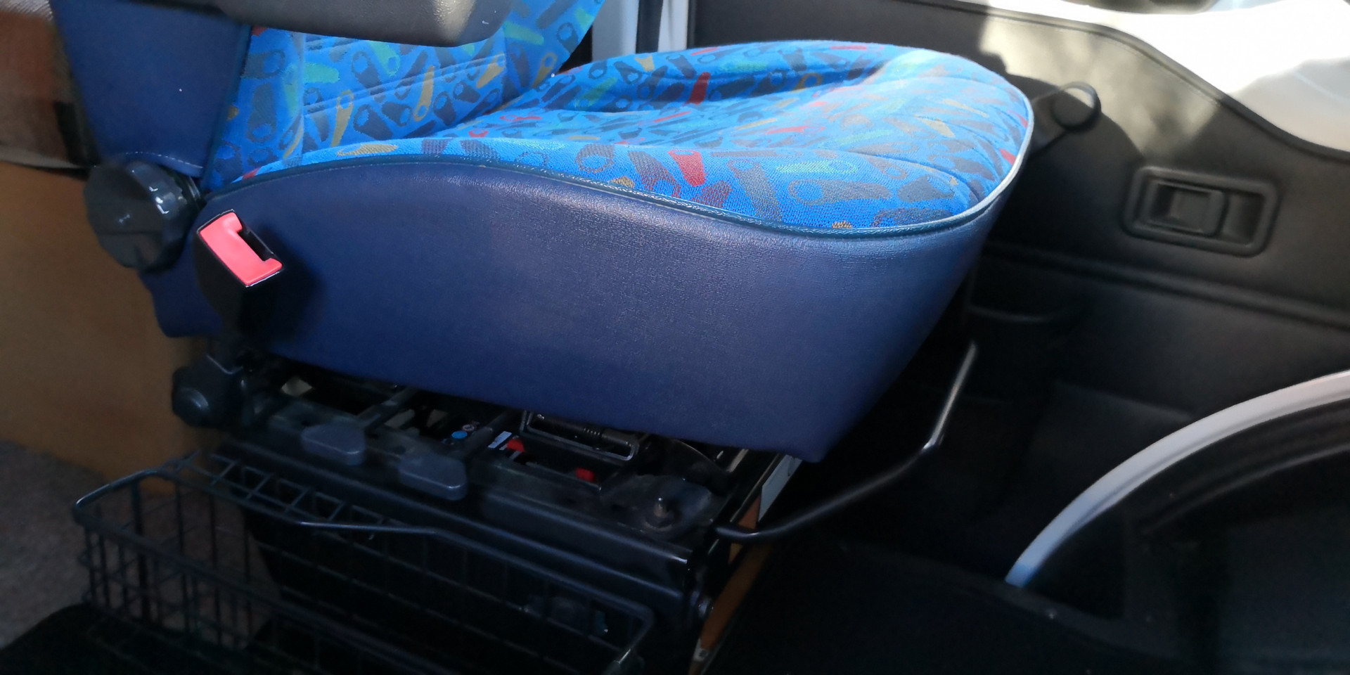

Auto on Fiat Solifer Mobile 544 vuosimallia 2001 ja pitäisi päästä kuljettajan penkin alla olevaan hupiakkuun käsiksi ja tarkemmin ottaen akun napoihin. Onko lähdettävä penkkiä kokonaan irroittamaan vai onko joku kikka kuutonen esim. joku penkissä oleva säätö tms. jolla akun napoihin pääsisi käsiksi?

Ota vaan suosiolla se penkki pois niin pääset kunnolla käsiksi akkuun.
Vs: Miten käsiksi penkin alla olevaan akkuun?
« Vastaus #3 : 4.02.2020 kello on 16:31 »
Penkin pois ottaminen on nopea juttu. Kiskot kiinni 4:llä ruuvilla.

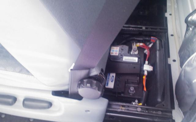

Pääsyn syy?
Jos (irto) ylläpitolaturia kytket, niin varmaan penkin irroitus tuntuu heviltä - akun irroitukseen tarvii eritavalla tilaa kuin napojen irroitukseen. Plussat kannattaa jättää kiinni. Ainostan miinus irti - ehkä pelkästään sieltä rungon puolelta, eikä akulta - tai jos molemmat akut on sillattu yhteen (siis -, + yleensä releellä), niin vain toisesta irti. Taaenpi on varmaan helpommin päästävissä.
Aina Fordissa; penkki ihan eteen, taaempi korkeus ylimpään asentoon. Niin oli akut vaikka pois nostettavissa - taaempi ensiksi..

Ihan alkup ne tupla starttiakut. 2x 70Ah Ford Calsium. Etiksen mukaan HD versio..

Ei nyt sentään, kyllä penkki piti nostaa kartanolle.
Onneksi vain neljällä ruuvilla.

Mä oon kahdesti homman tehnyt Fordiin (kuten selostin). Kerran Saksassa ja toisen kerran vuosien päästä kotona - eli akku kerrallaan.. penkkiä ei tartte irroittaa. Saa toki, jos haluaa  :laugh:

Sitähän minäkin, mutta Solifer/Hymer sen hupiakun sinne on haudannut. Fiat syytön.
Konstit samat kaikilla merkeillä - viime kädessä penkki pois..
Laita nyt kuva kun penkki aivan edessä - eikö muka akku näy?
