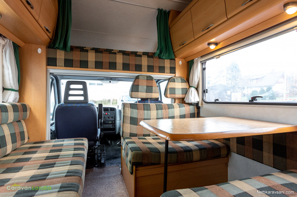

Tarkoitus olisi saada usb ja tupakansytytin 12v pistorasioita asuintilaan sohvan, pöydän ja yläsängyn kohdille jotta matkanaikana saadaan kyytiläisten laitteet pidettyä ladattuna ja myös, että parkissa oltaessa saisivat tarvittavat laitteet virtaa.
Invertterin olen asentamassa jotta pelikonsoli saadaan matkalla toimintaan ja jos mikrolla pitää kesken matkan ruveta ruokaa lämmittämään.
Ajattelin invertterin asentaa tuonne kuskin penkin taakse josta 220v johdon saa näppärästi vedettyä sohvan sisäpuolelta tuohon kaappiin joka on tuossa sohvan vieressä ja kaappiin sitten pistorasia josta saa sähköä mikrolle joka tulee tuonne yläkaappiin ja pelikonsolille.
Mutta miten sähköt usb töpseleille tuolla pöydän puolella? Ajattelin, että jos vetäisin 230v johdon invertteriltä tuonne pöydän puolelle ja asentaisin verhon taakse normaalin 230v pistorasian ja siihen sitten tökkäisi kiinni esim. tälläsen -> https://www.kodinterra.fi/fi/terra/gelia-latausasema-4xusb-1xschuko-15m-valkoinen-musta joka varmaan yltää pöydälle.
Mitään ideaa/kokemuksia kuinka johdon saa vedettyä kuskin puolelta apukuskinpuolelle?
Toinen vaihtoehto on vetää tällänen -> https://www.puuilo.fi/epages/puuilo.sf/fi_FI/?ObjectPath=/Shops/2014011303/Products/10134609 pistorasia pinta-asennuksena kummallekkin puolelle pöydän istuimia vaikka taas sinne verhon taakse piiloon.
Kolmas vaihtoehto mikä tulee mieleen on ottaa sähköt usb töpseleille noille lampuille menevistä johdoista mutta onko tämä edes mahdollista vai poksuuko lamppujen sulakkeet?
Jos lampunjohdot on huono paikka ottaa 12v sähkö niin mistä sen 12v saisi näppärästi tuonne pöydän puolelle? Nythän autossa on asuintilassa ainoastaan yksi tupakansytytin 12v pistorasia tuolla minne mikro tulee eli tuo yläkaappi jossa rullattava hopeinen ovi.
Tällaisia -> https://www.puuilo.fi/epages/puuilo.sf/fi_FI/?ObjectPath=/Shops/2014011303/Products/10131583 olis kiva kanssa saada tuonne pöydän puolelle kun noihin 12v töpseleihin sais kytkettyä matkan ajaksi jonkunlaisen tuulettimen.

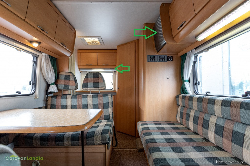

Ja mites sitten kun ollaan reissussa niin mikron ja pelikonsolin pitäisi ottaa sähkö invertteriltä ja parkissa ollessa kiinni ulkoisessa sähkössä sähkö pitäisi ottaa autossa olevista vakio 230v töpseleistä (merkattu kuvassa vihreällä nuolella) eli pitääkö mun nyt vaihdella töpseleitä pistokkeista toiseen riippuen siitä ollaanko liikenteessä vai parkissa?
