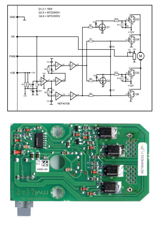

Olin moottoreiden suhteen väärässä. Kiertopuhallin toimii, paloilmapuhallin ei. Koputtelin varovasti paloilmapuhaltimen suojakantta ja sain sen kerran käynnistymään laitetta käynnistäessä. Näyttää olevan hankala irroittaa. Kun sen saa irti, voisi lähemmin tutkia ongelmaa.

Tässä paloilmapuhaltimen kytkentä. Yleensä on korjattavissa. Käämi kannattaa mitata, ettei ole palanut. Ehjä näyttää noin 2 ohmia.
« Viimeksi muokattu: 22.01.2020 kello on 18:01 »
