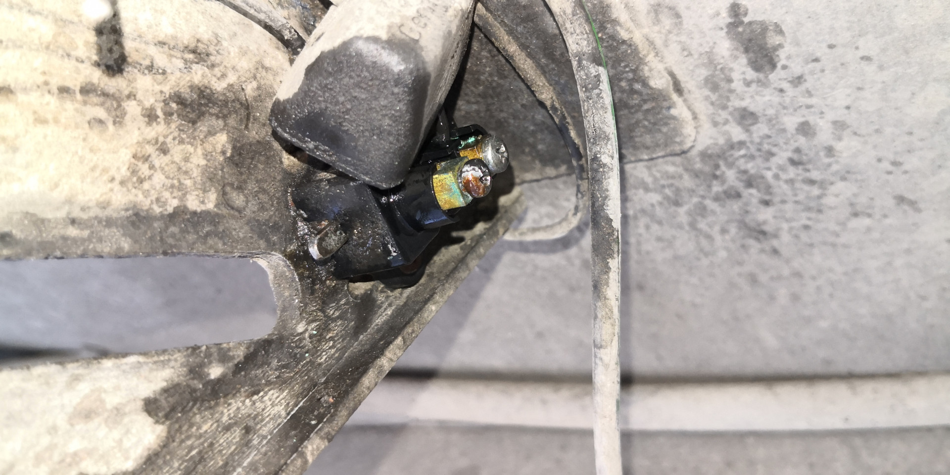

Alkaa säät olemaan sellaiset, että pääsi ulkona tätä hommaa edistämään. Pieneksi arvioitu homma tietenkin eskaloitui suuremmaksi mutta se nyt on mulla ihan normaalia. Ensin meni poikki yksi ruuvi kun irroitin rappusten moottoria ja sitten vielä löyty katkaisija josta oli irronnut selvästi yksi johto. Nyt 3 tunnin jälkeen alkaa homma olemaan kasaamista vaille valmis mutta mikä on tämä liitin tuolla rappusten yläpäässä? Tästä oli irti yksi musta runkoon menevä johto ja olettaisin sen jotenkin olevan rappusten nostoon liittyvä kytkin jolloin systeemi tietää, että rappunen on ylhäällä mutta onko se sellainen koska mitään vaikutusta sillä ei tunnu olevan moottorin liikkeeseen. Tarkistin, että se kytkin itsessään toimii. Tuon katkaisimen johto irtonaisena moottori toimi.
Niin ja autohan oli 2001 vuosimallinen Fiat Solifer Mobile 544

Meniskö se johto summerille joka kiljuu kuin pistetty sika jos ei ole porras yläasennossa

Jaahas et sellanen vois olla. Kuulostaa ihan hyvältä vaihtoehdolta mutta jos se sellanen on niin eikö tuossa rappusysteemissä ole tosiaan mitään katkaisijaa ääriasennossa? Jos ei niin ei mikään ihme, että hampaat irtoilee tuosta osasta jos sitä porrasta voi yrittää nostaa vaikka se olisi jo yläasennossa  ::)
Tällänen kuva löyty.
