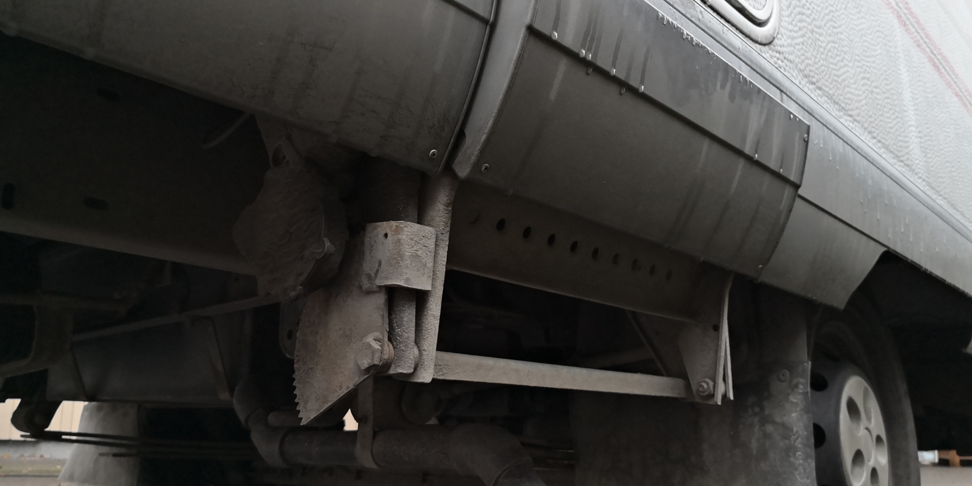

Mistä voisi lähteä etsimään varaosaa tollaseen 2001 vuosimalliseen Fiat Solifer Mobile 544:ssa olevaan sähkörappuun? Noista kuvista näkee, että tuosta metalli ztydeemistä on noita hampaita kadonnut aikamoinen kasa ja sen takia se ei oikein pelitä. Rappu tulee kyllä omin avuin alas mutta ylös ei sitten menekkään ellei kädellä auta. Olen kyllä googletellut mutta heikoin tuloksin koska en tiedä oikein mitä etsin kun en tiedä edes rappusen valmistajaa.

Tuo moottori on mersun 124 ikkunanostimen moottori, oskos vielä että vasemman puolen. Niin vois toi puoliympyrä olla samasta systeemistä?

Puoliympyrää kannattaa kysyä karavaaniliikkeestä .

jottei vaihto olisi turhan helppoa niin hitsattu kiinni tuohon pulttiin...
Noissa mersun ikkunannostimissa oleva ratas hässäkkä on tollanen avonainen mutta saishan sen jotenkin tuohon nykyiseen varmaan hitsattua.
hhhmmm... saiskohan fillarin tai mopon rattaista korvaavaa tilalle? Aika puuhasteluksi menisi mutta vois toimia jos vain löytää oikean kokoisen rinkulan. Hintaahan noilla on uusina 10-20e
Pitääpä kysellä myös niistä.

Onhan tossa senverran ehjää jäljellä että saa hammasjaon ja säteen mitattua. Irroittele vanha, vie malliksi paikalliseen metallipajaan niin leikkaavat sulle plasmalla tai laserilla uuden lätkän.

Hymeristä korjasin hampaat vetämällä puikolla hitsiä niihin kohtiin mihin tarvitsi ja rälläkällä muotoilu. Oli yllättävän helppo homma.
Katsoin kuvat tarkemmin ja hymerissä oli juuri samanlainen rappunen. Pudota vaan pois ensin.

Kun kuvaa katsoo, niin onko niin, että portaan ala-asennossa jo on hampaaton kohta? Ja jos moottorin ottaa vaihteineen pois, niin onko porras käveltävissä vielä vai meneekö alemmas?
Jos, niin... rakenteellinen vika. Kempinliima ja rälläkkä varmaan paras korjaus tuolle.

kyllä on rakenteellinen vika pakko olla.
Jos tuollainen ratas on kunnon  aineesta tehty niin kestäähän tuollainen tuhansia nosto/laskuja.
Rasitus on aivan olematon.

Onko se sitten rakenteellinen vikakaan jos on ollut liian  kehopositiivisia käyttäjiä aiemmin, ei se tarvitse kuin 130kg  henkilön  vähän reilummin tallata portaalle niin alkaa hammas kerrallaan murtua pois kun taas joku 40kg silakka voi pomppia vaikka viikon askelmalla eikä tapahdu mitään.
Suunnitteluvirhe ennemminkin, joko laitteessa tai käyttäjässä.

Jos porras jää niiden hampaiden varaan, niin sitten se on suunnitteluvirhe.

Jos verrataan Thule/Omnistor OmniStep (ei SlideOut) tuotteeseen, vaikka +150kg astuja polkaisee astimen hivenen oikoiseksi, ei siitä rattaat mene. Porras ei kyllä palaudu mekaanisesta käsittelysta hevijuuserin jäljiltä mutta moottorilla menee ylös ja alas edelleen.. Rattaan särkymiseen tarvitaan muut syyt.
