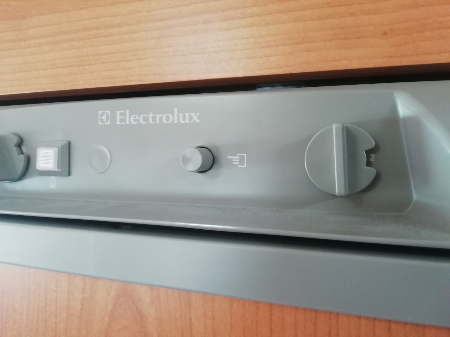

Tämän piti olla eilen puoli päivää  max-asennossa kaasulla että alkoi jäähtymään.
Yön se oli nelosella niin aamulla oli lämpöä kaapissa +2.
Nyt säätimen asennossa kaksi lämpö pysyy +5-6
Yksi toinenkin kaappi aikoinaan muuttui pakastimeksi eikä totellut säätöä lainkaan.
Puksuttaako tämäkin sitä kohtaloa kohti nyt?
Vs: Kaben värkkäilyä
« Vastaus #142 : 21.06.2020 kello on 18:44 »
Hyvin pysy juhannusjuom eiku ruuat viileinä vaikka ulukolämpöäkin oli riittämiin.
Torstaina pitää koittaa myöskin jos on tosiaan kollomatta kymmentä lämpöä 8)

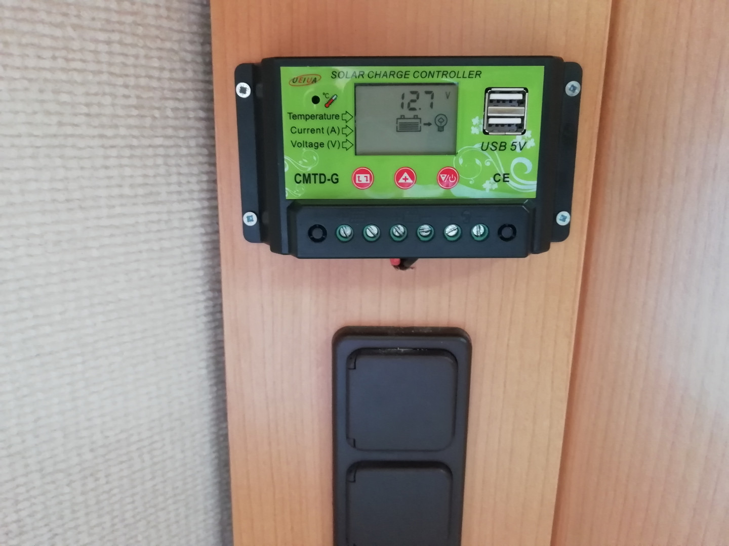

Se sai vanha säädin alkaa nyt laturiksi ja akkumittariksi.
En toennäkösesti ala kennoja Kabeen ruuvaamaan.
Juhannuksena oltiin kolmatta päivää iliman maasähköä 60Ah akullakin kun eletään vaunussa niillä vehkeillä mitkä sinne on tarkotettukin :-\

Huippu jääkaappi kun kylmenee kolmessa tunnissa +30:stä +4 siis sähköllä.
Ja mä kun luulin ettei 220V toimi olleskaan  :o mutta toimiihan se.
Taisin viime syksynä kääntää DC:lle vain :-[ ja se ei toimi jos ei autosta tule virtaa.

Toissavuonna lisäsin puhaltimen Electrolux RM4001 L jääkaappiin, Kabe -95 ja ero oli huomattava, n. 8t ja sekä kaasulla, että sähköllä puoliasennossa tulee +2 c, täysiteholla menee jääkaapipuolikin pakkaselle. Pakastelokero n.-22 C. Kunhan putsaa ja huoltaa.
