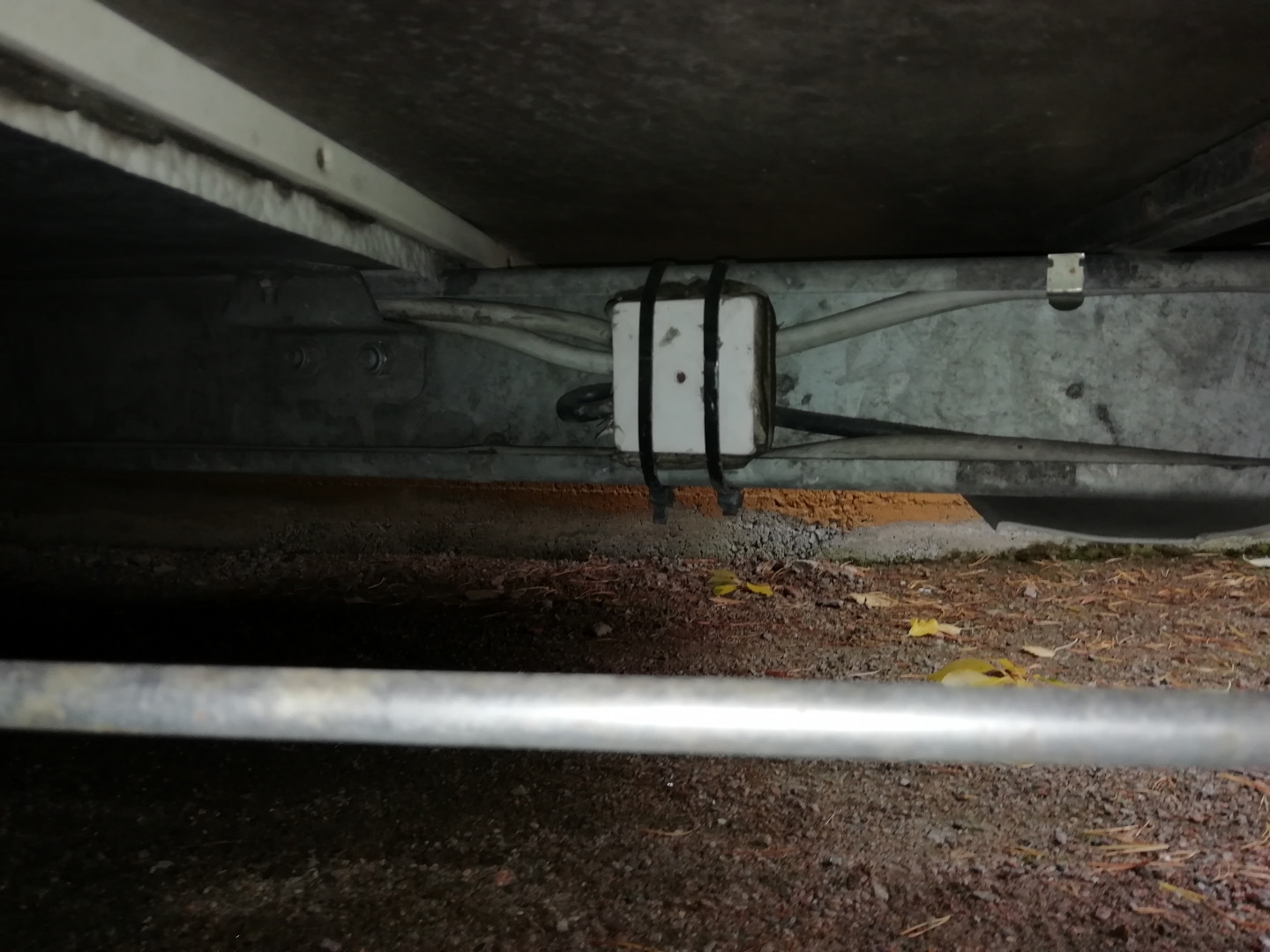

Jovain yksi syy huonoon sähkölaitteiden toimintaan selvisi kun ei tuo akku pidä varaustaan ei ees nimeksi.
Paikallisesta varaosaliikkeestä siihen löytyy lääkkeeksi Bosch vapaa-ajan akku 80Ah:n teholla.
Sieltähän se löyty aisan alta syy miksei töpseliin tule kuin seittemän johtoa vain  :)
Onko joskus jääny töpseli autoon kiinni tai jotain kun on jouduttu korjaamaan johdon päätä ja on jatkosta tehty.
 Eellinen omistaja on ollut laskettelukeskuksen  kausipaikkalainen niin ei ole kaikkia toimintoja töpselissä tarvittu niin tuollanen koplinki sitten tehty.

Olis varmaan hyvä ostaa sitä 5x2.5+8x1,5 kaapelia senverran että saisi koko vaunun piuhan uusittua liitinrimalle saakka sekä Volvoon uuden kaapelin 13-napaiselle.
Käytetyssä vaunussa saattaa valitettavasti olla edellisten omistajien jäljiltä monenlaista muutosta.
Kuvassa iski silmään - näkyykö vasemmalla styroxin reunaa?
edit - taitaa olla alumiinipeltiä...

Elä muuta sano .
Katotaan nyt miten löytyy varaosia.
Eihän tuo 5x2.5+8x1,5 kaapeli maksa kun kympin metriltä.
En löydä mistään pelkkää 13 napaista johtoa töpselillä Volvon boksiin valmiina.
Sehän olisi helpoin asennus mutta niissä on aina ne boksitkin mukana ja maksaa paljon.

Eikö K.E.V. linkannut sen pelkän sopivan volvon johdon siellä toisessa keskustelussa - se on plug and play, kun boksit ja softat on valmiina - ehkä sen yhden sulakkeen saa lisätä, mutta sen saa tarkasteltua asennusohjeesta.

Katoppas - kuvien perusteella jatkuvan virran oranssinsävyinen piuha mennee sinne keskukselle, kun on erikseen tuossa nipussa  ;)
Justiin niin on tässä mulla.
