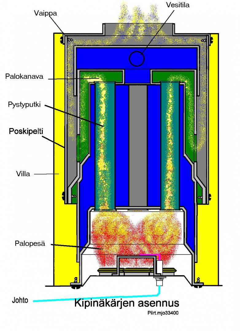

Onko noi putket läpi suoraan poistoon, ei siis ole poskipeltiä? Kuvassa vanha malli leikkauskuva.

« Vastaus #8 : 25.09.2019 kello on 19:13 »
Juu suoraan läpi. Ei poskipeltiä

« Vastaus #9 : 25.09.2019 kello on 22:20 »
Miten olet ajatellut pakokaasujen jäähdytyksen?

Vs: Primus 2490 happosesta
« Vastaus #10 : 25.09.2019 kello on 23:15 »
Lämpöpintaa siirtimessä riittää. Ja nesteen kierto siirtimen sisällä, mitä alkuperäisessä ole. Ja tuliputket ovat halkaisijaltaan pienet. Lämmönsiirto on ihan toista kuin isolla torvella. Kun saan vaunuun kiinni, mittailen savukaasuja
« Vastaus #11 : 25.09.2019 kello on 23:16 »
Eihän jäähdytys poskipellillä ole tapahtunut?

« Vastaus #12 : 26.09.2019 kello on 07:40 »
Kulkeehan alkuperäisessä pannussa pakokaasu kolminkertaisen matkan niin kaise silloin myös poskipellissä jäähtyy. En ole pannua suunnitellut niin en asiaa tiedä, oletan vain. Oletko muuten pohjankin tehnyt rosterista?
« Vastaus #13 : 26.09.2019 kello on 08:09 »
Poskipeltihän on eristetty savukanava? Mutta juu, pohja vielä orkkis. Täytyy enskesänä värkätä se haponkestävästä
