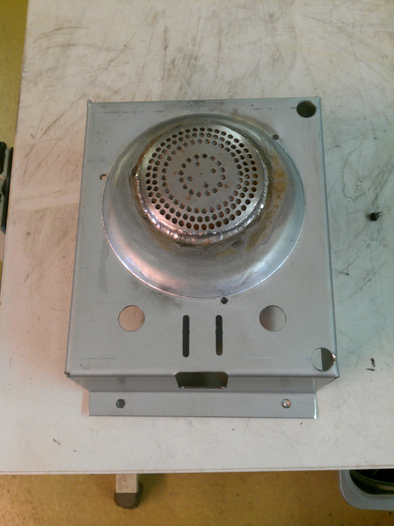

Juu. Pitää tehdä protot itelle ensin. Jatkoja voidaan miettiä. Sinä osaat myös sähköt, minä metallin 😉. Ja työkseen teemme lämmönsiirtimiä ym...

Viikonloppuna saan Primuksen kiinni. Tietää enemmän kertoa, miten pelaa. Vaihtoehdot jos kaasut kuumat niin turbolaattorit putkiin tai päinvastaisessa tilanteessa putkia tulpattava. Liian kylmiksi savukaasuja ei voi päästää, kondenssia liikaa. Mutta ajatuksena ettei primuksia saa unohtaa lämmittimenä. Yksinkertainen toimiva peli

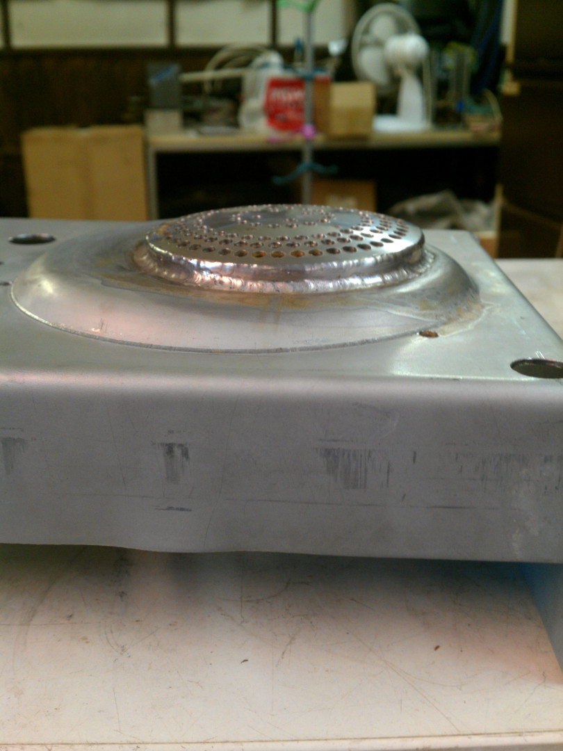

Tässä on rosteripohja.

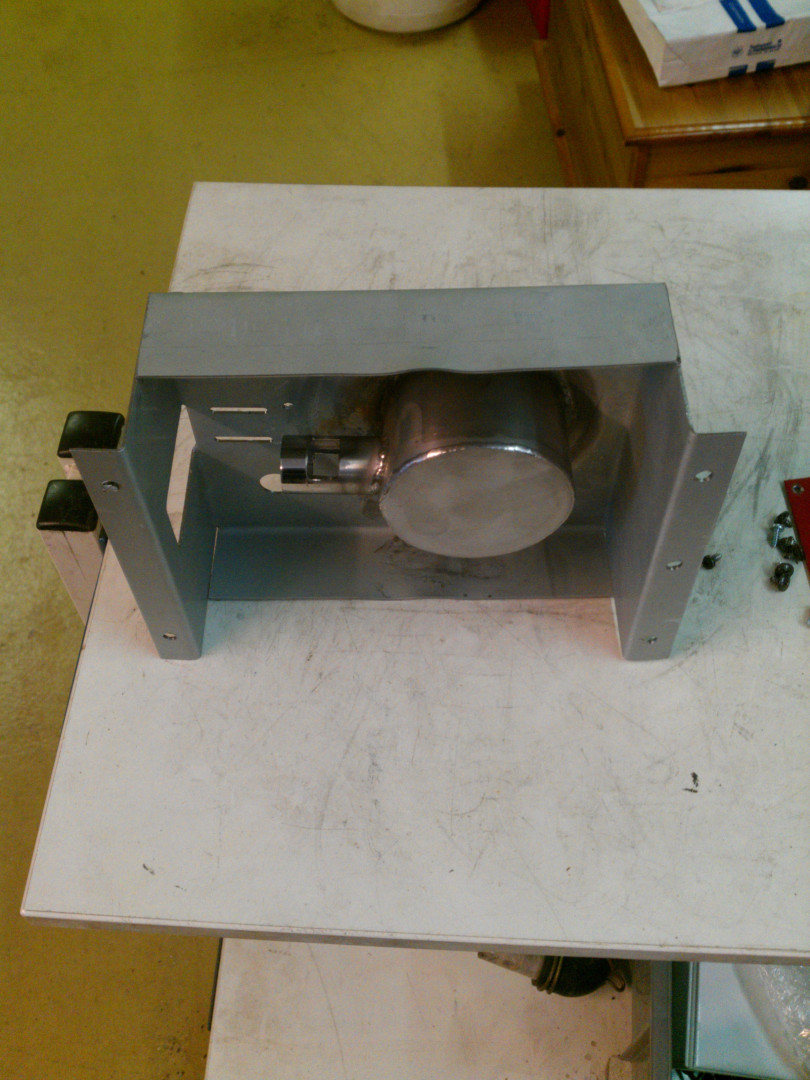

Nyt sain viikonloppuna pannun kiinni. Toimi välikkä moitteetta, välillä liekki alkoi palamaan pannun pohjan piipussa. Arina oli kyllä ehjä kun kasasin lämmittimen. Ja teki sitä koko käyttöpaineen alueella 0,2-0.5 bar. Suuttimen putsasin myös, kun oli levällään 🤔

Tuliko arinan reikälevyn alle tuplaverkko?
