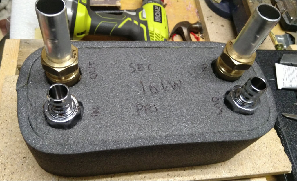

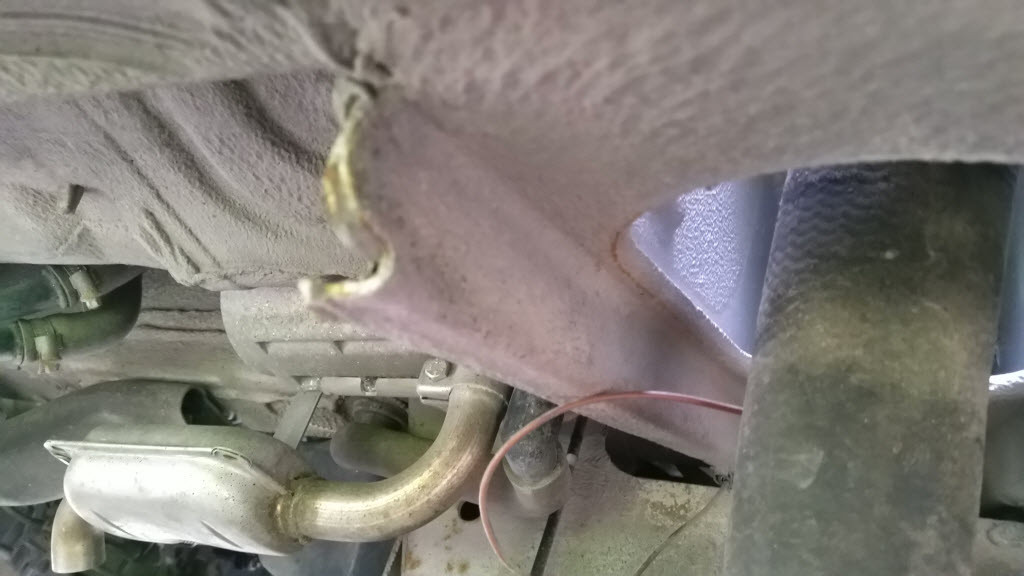

No, homma jatkuu 16levyinen 7.5kW vaihdin (Ekoair) tuli haettua. Vähän putkinippeleitä ja suunnitelma:
Tulee siis sarjaan Eberin kanssa, joka sikäli kumma asennus, että kv-pumppua ei ole MB:n asenuksessa, nyt tulee. No, mulla on yks elimen luovuttaja, josta ryövätty tulee vaihtimen päähän - samaa piiriähän on..
Paketoin sen 30mm eristeeseen - miksikö, eikö se lämpö ole tuvassa tarpeen? No, kesähelteellä vajaa 90o turhaan hohkaa kuumaa..
Lattiaan ei tartte tehdä reikää kun tankin torvi on niin väljällä holella - stryxisovitteeseen vain letkujen reiät.
Kun purkin "kuskin kulmauksen" pois..
Humps, ja sinne se kolahti väljään tuplapohjaan  :D
Patterin 22m letkulle mutka noihin alumiininatsoihin (vesipuolen SK3/4"x22mm puristusliitin, 22 alumiiniputken pätkä letkulähdöksi). Moottoripuolen piiri 19mm lähdöillä.
..jatkuu pumpun ja letkujen asennuksella.
Jos jollakin ajatuksia, tai vastaavista kuvia, niin saa esittää - mielellään jo tässä vaiheessa  :laugh:
