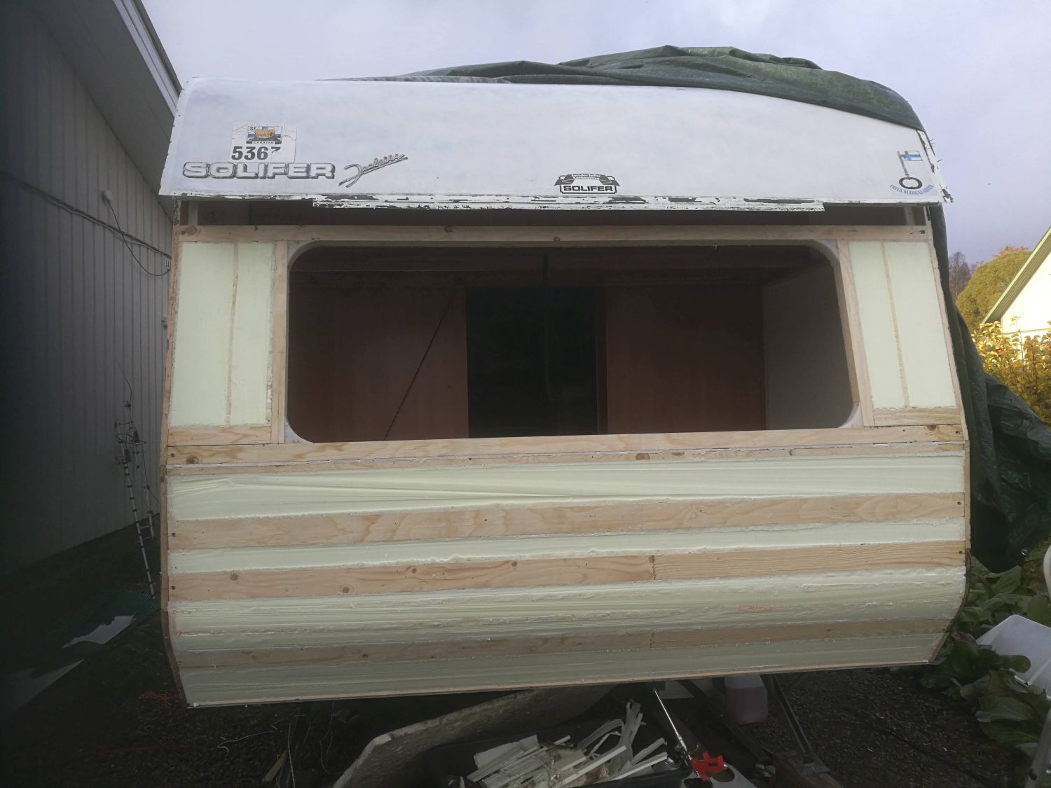

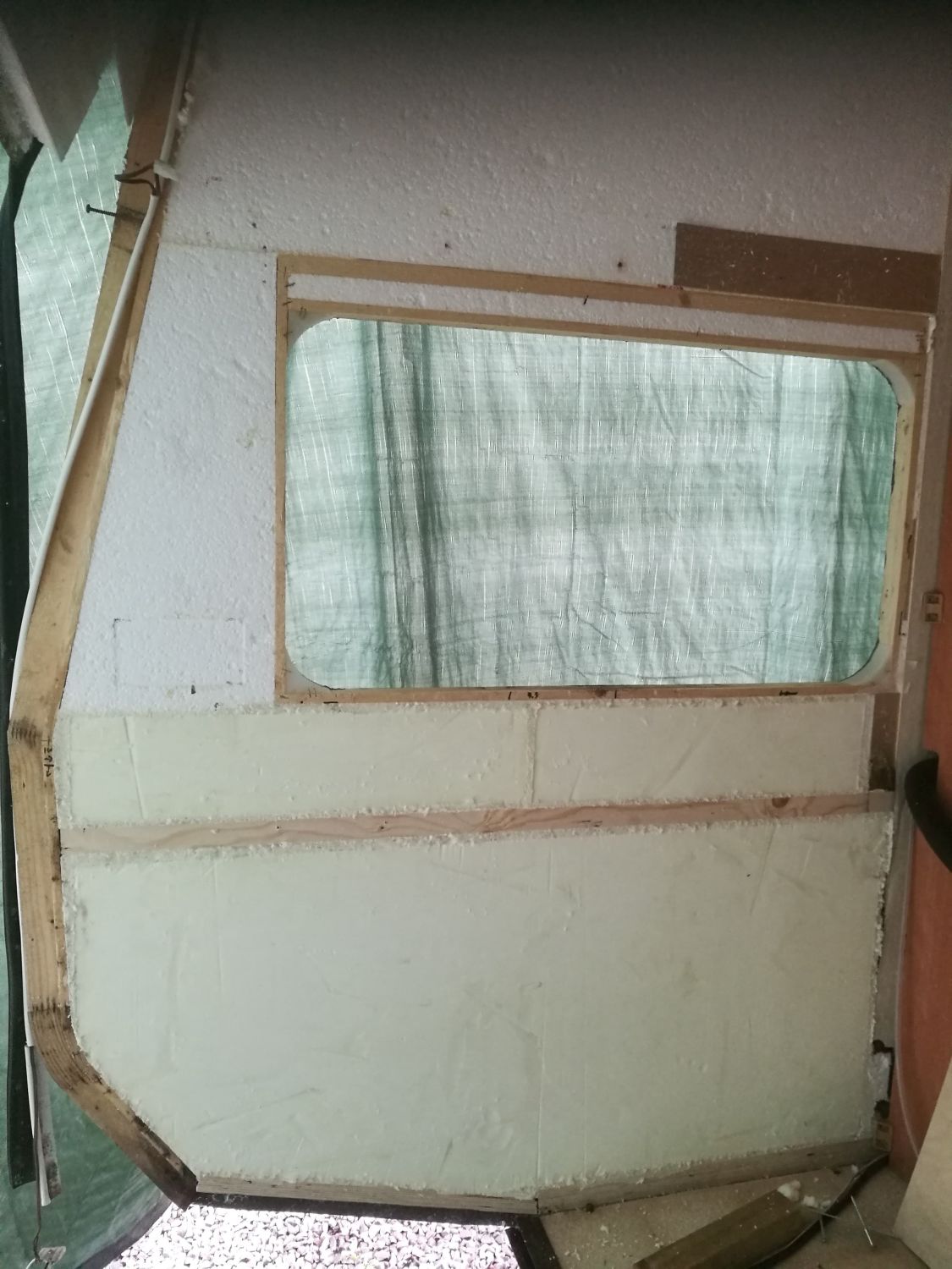

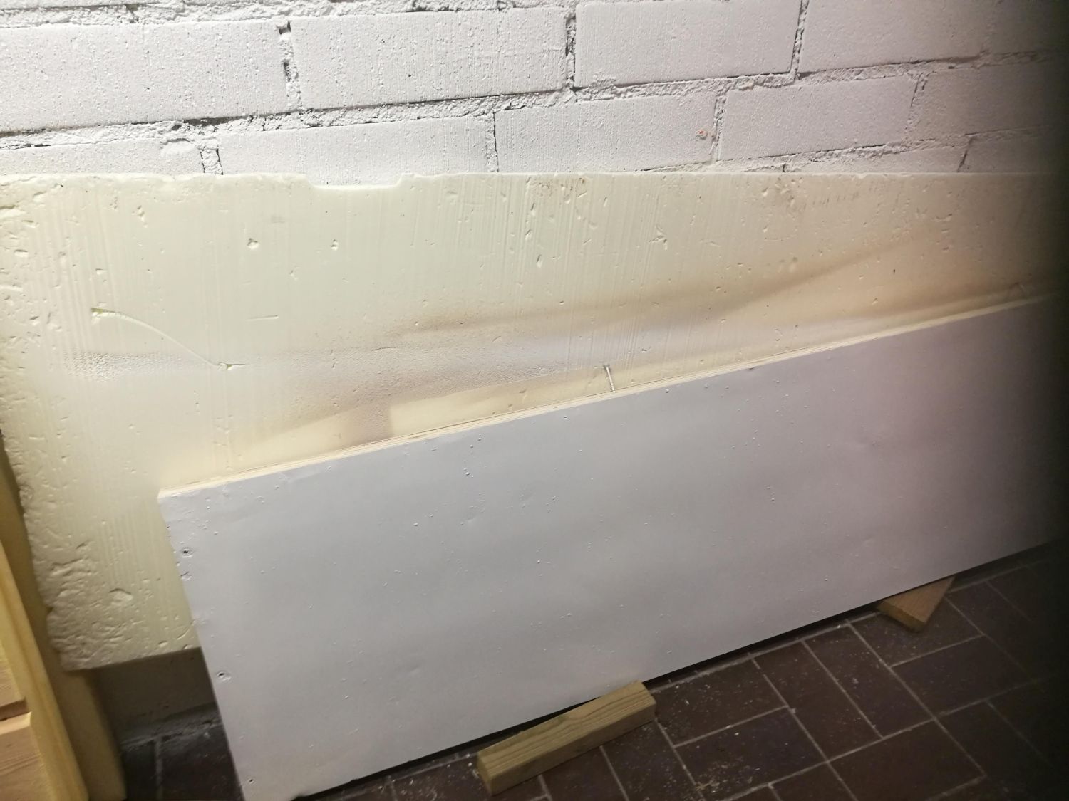

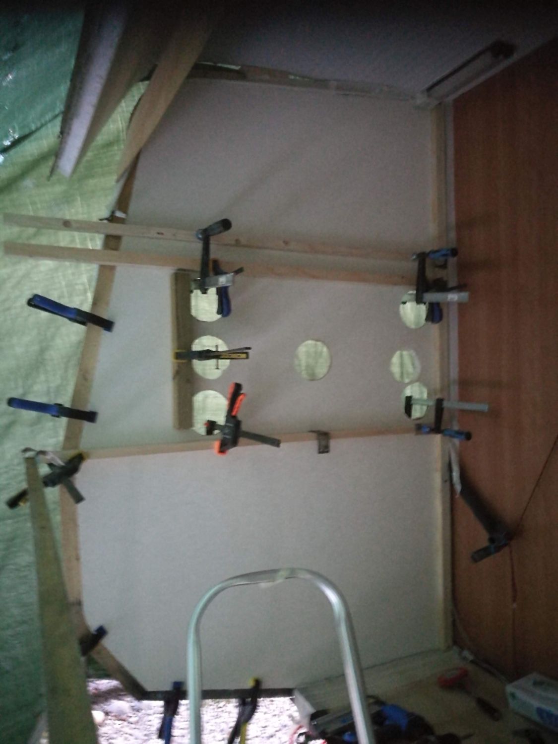

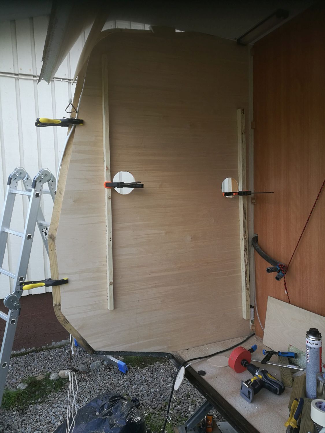

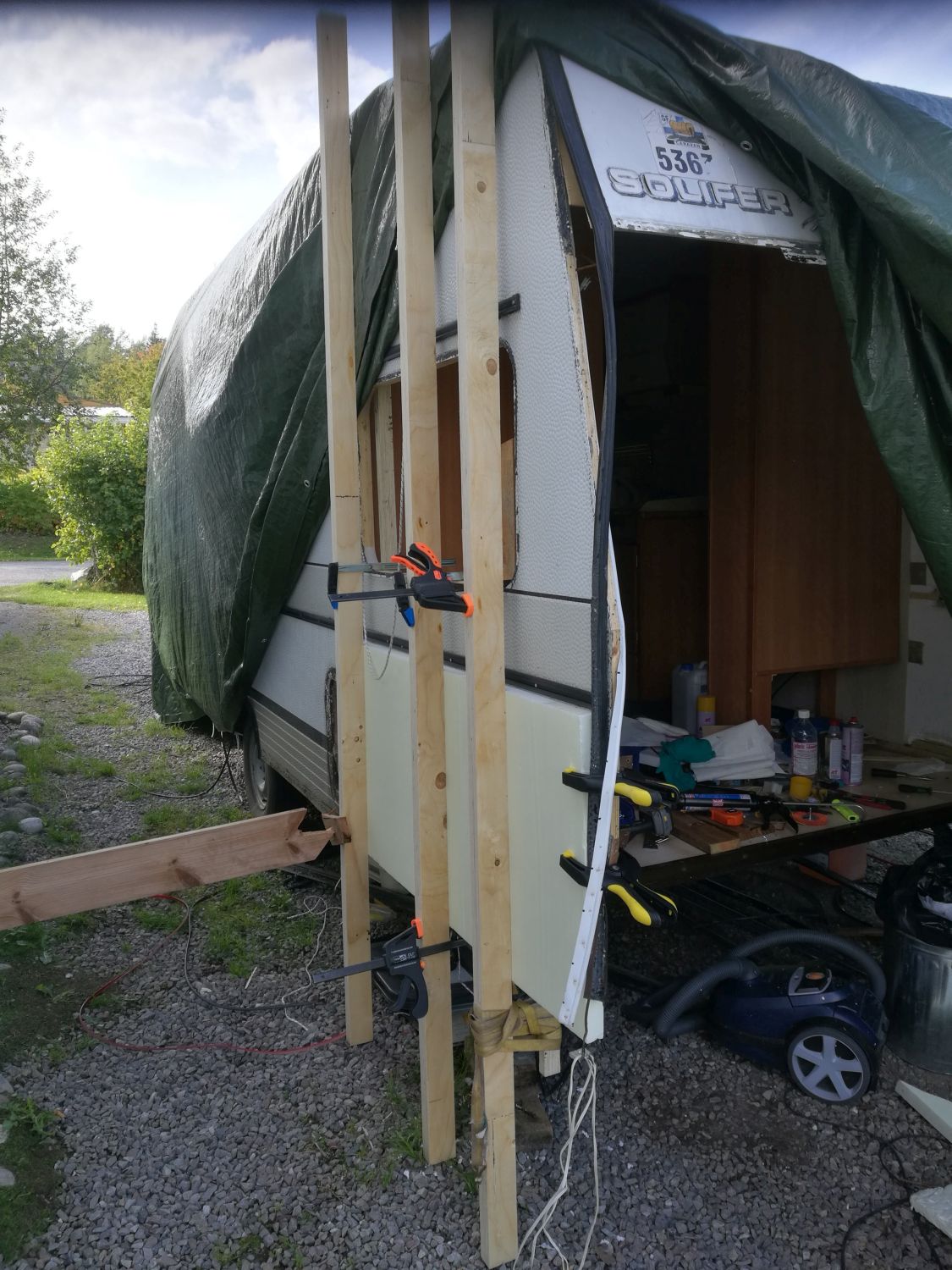

Ja lopuksi vielä muutama kuva
Seinälevyn sovittelua.
Seinälevyt liimauksessa.
Takalattian lähtökohta oli aika surkea.
Tähtitaivas näkyi kun pellin läpi autonvaloja katseli.
Pellin reiät paikattu kemiallisella metallilla ja uudet rimat liimattu.
Finnfoamit liimattu.
Laitoin takalattian ulkopintaan kiveniskusuojaa. Väri piti olla valkoinen. Tuosta taustalevystä näkee sen ja pintamaaliksi tulleen valkoisen automaalin sävyerot
Paikalleen sovittelua.
Takalattia paikoillaan.
Katon putsausta.
Katon reunapuu aika hyvä.
Eristeet laitoin ylipaksuina ja leikkasin kuumalankaleikkuril la oikeaan paksuuteen reunoja pitkin.
Puurimat pellin päällä alaosassa oli vain väliaikaistukena. Suksitelineet jätin pois, jonka reiät paikkasin isoilla rikoilla butyylin avulla ruuvaten taakse tulleisiin rimoihin joita tosin alunperin oli vain yksi . Eipähän tarvinnut enää ruuvata puskurin alarimaakaan pelkkään peltiin.
Onhan sinne puskuri, takakotelo ja listatkin asennettu mutta kuvia niistä ei ole.
