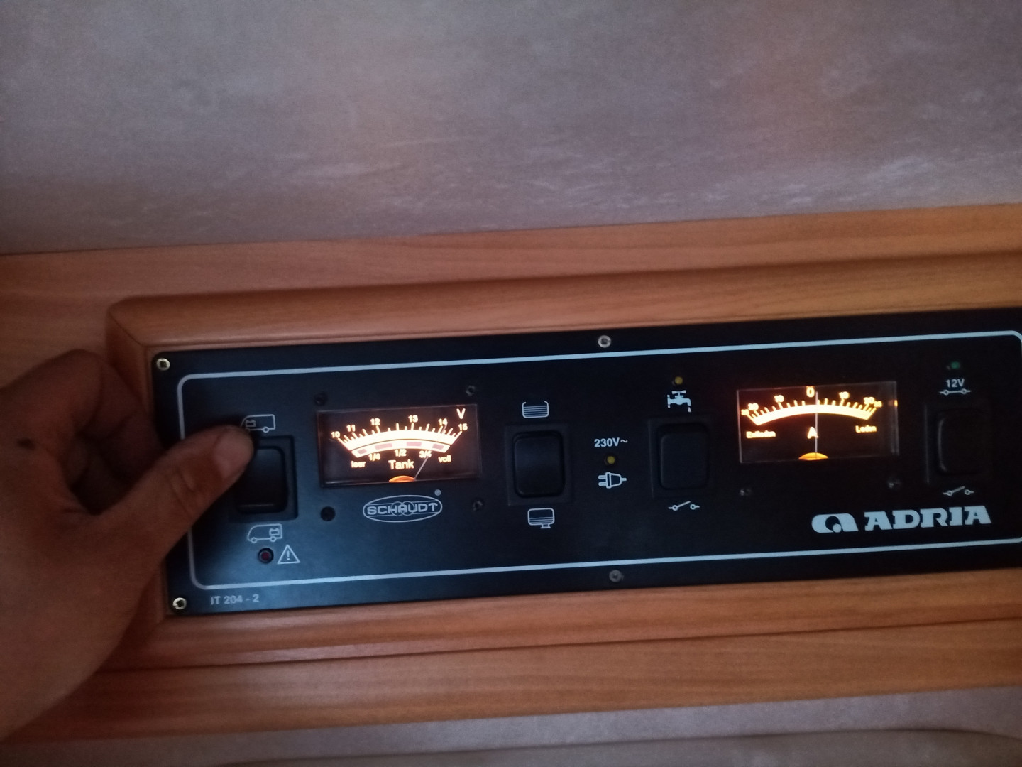

Lootahan heräsi henkiin, sähköt kytkeytyy taas taulusta ja laitteet toimii mutta nyt ei näytä enää auton akusta mitään tietoja eikä lataa autostapäin. Auto kuitenkin latailee omaa startti-akkuansa kun se on käynnissä eli jotakin fuulaa on vieläkin tässä mysteerioboxissa..

« Vastaus #166 : 11.06.2024 kello on 15:56 »
Siellä 40-50 A mälli, varmaan konehuoneessa.

« Vastaus #167 : 11.06.2024 kello on 16:09 »
Tai johdot vika järjestyksessä. Mulla kävi hupiakun osalta noin kun olin laittanut virtajohdon vika paikkaan. Olin merkannut johdot mutta silti virtajohto 1 oli paikassa 2 ja kakkonen oli ykkösessä. Varsinainen puusilmä olin.

« Vastaus #168 : 11.06.2024 kello on 17:09 »
Kuskinpenkin alla oli yhdistävä sulake totta tosiaan, melko piilossa ja aika kotikutoisesti laitettu mutta löytyi ja virrat pelaa taas
Voihan se olla että räppäs piuhat toisiinsa ( :-X ) kun änkesin lootaa koloonsa, on niin ahdas ettei mitään järkeä...
Mutta ihmeiden aika ei ole ohi, kaikki toimii kuten pitää ja korjauskustannuksia tuli tinalangan, veristen rystysten ja katkaisijan verran.
