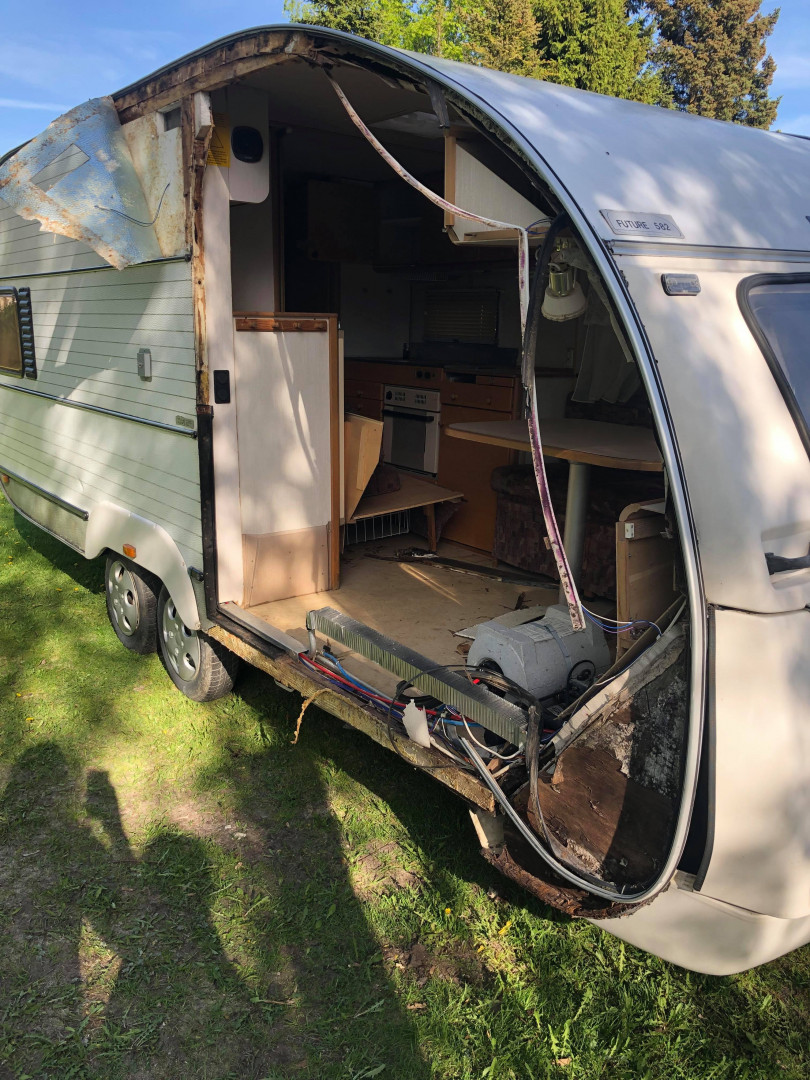

Joku sanoi taka vuosina että pitkien vaunujen ongelma tuo oven yläpuolen pettäminen kun ei ole tuki rakenteita kummoisesti oven ympärillä. Itellä LMC:ssä oli sama ongelma, repes kummastakin ylä nurkasta.

Siis repeskö pelti oven ylänurkista vai miten? Miten se fiksattiin?
Kulmista ulospäin yläviistoon. Korjauksena oli pintaan massaa estään enimmät sateet.

Kyllä vauriot ovat monesti myös sisällä nähtävissä mikäli ovat seurausta jostain, mutta jos ei ole niin eipä oven kohdalla muuta rasitusta ole kuin itse ovi ja sen käyttö. Oven käytöstä voi myös muodostua vastaavia repeämiä jos ovi aiheuttaa vääntöä esim väliin jää jotain, oven karmi on kierossa oveen nähden/ovi on kierossa karmiin nähden tai ovi avautuu nopeasti topparia vasten riittävä useasti. Avautuminen nopeasti topparia vasten rasittaa varsinkin saranapuolta merkittävästi toimien sorkkaraudan tavoin. Näihin sitten lisäksi vielä lämpötilavaihtelut mitä eivät ainakaan ole helpottavia.
Aloittajan vaunussahan on nyt aika paljon sellaisia ominaisuuksia mitkä viittaavat vääntöön ennemmin kuin että nuo repeämät olisivat tulleet vain oven huolimattomasta käytöstä.

Itellä oli Dethlefss jossa oli seinä lattiasta irti molemmin puolin pyörän etupuolelta kaasupullokoteloon asti. Tämä siis korjattiin mutta seinä jäi ainakin toiselta puolelta kuperaksi silminnähden.
Vaunu oli 09 mallinen. Ensimmäinen ja viimeinen dethleffs. Aiemmin ollut solifereita ja ikinä mitään tälläistä missään niistä ollut.
Muuten kiva vaunu ja ei moittimista, mutta pelkästään jo se että tehtaalla vaunun seinät oli laitettu pelkästään puutappiliitoksin liimalla lattiaan kiinni.  Yhtään ruuvia ei ollut ennen korjausta varmistamassa rakennetta.  Thumbd

Kun saranapuolen seinästä lähtee jäykkyys, esim kosteusvaurion myötä voi käydä vaikka näin.
Kafi lähti kosteusvaurioisena seuraavalle omistajalle ja ulkomaille. Loppumatkan pikkutunneilla riemu perille pääsystä herpaannutti kuskin kiiruhtamaan ja perillä odotti "avoimet ovet". Nooh, puuttuva ovi, ikkuna ja loput seinästä löytyvät läheisen tienvarressa myöhemmin..  8)
