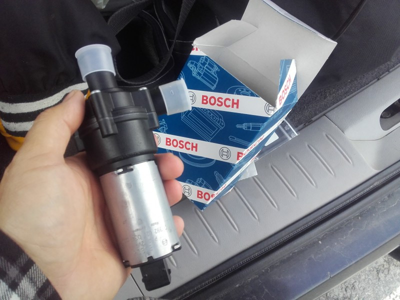

« Vastaus #9 : 8.08.2019 kello on 19:56 »
Kävin eilen Boschin pumpun Motonetistä ja asensin tänään paikoilleen. Täytyy sanoa,  että pumppu on todella hiljainen. Myyjä kertoi,  että suurin osa heillä noista pumpuista menee asuntovaunuihin.

Pumppu on erittäin laadukas ja hinta hyvä, olen aina käskenyt tuttuja ostaan nuita eikä karavaanihinnoitelt uja jaskoja..

Silloin kun Motonetista saa poschin pumpun on kaikki hyvin, mutta pitää olla tarkkana kun samalla koodilla on saanut kiinalaisia korvikkeita. Boschin pumpun alkuperäinen koodi alkaa " PAxxxxxxxxxxx.
