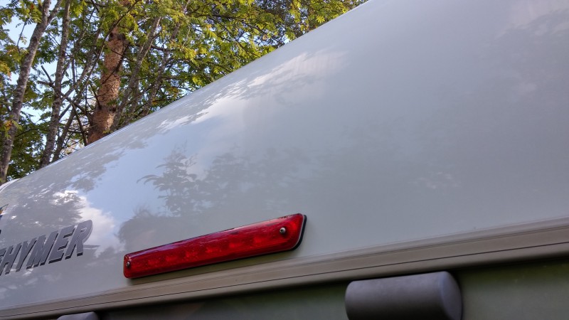

Kuvaa todistusaineistoksi valmiista kyljestä jossa enemmän oli naarmua, käsittelemätön perä näyttää aika mattapintaiselta.

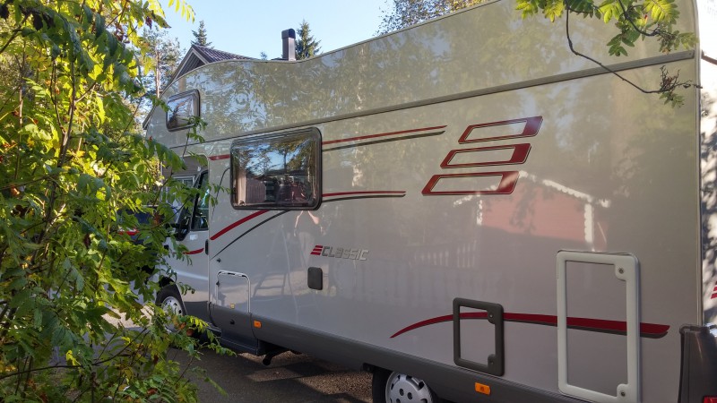

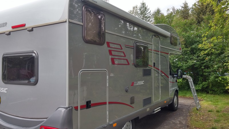

Nyt on urakka valmis. Aikamoinen homma, 7h meni tänään, 12h yhteensä.
Taitaa olla vaan vaarallinen peli liikenteessä kun on niin paljon peilaavaa pintaa.  8)
    Onko tuossa pellissä painauma. Alkovin ikkuna takapiolella.
    Vs: A-auton pesu ja vahaus
    « Vastaus #130 : 1.09.2015 kello on 17:55 »
    Ei ole. Ihan on suorat kyljet. Jännästi valo taittuu aina jostain kulmasta katsottuna. Melko monta kertaa säikähtänyt itsekkin kun autolle tullut ja joku kohta kyljestä näyttäis olevan ihan mutkalla.

    Perän valkoista osaa. Vasen puoli pelkän myllyn jäljiltä, ei vielä vahaa pinnassa. Pinta näytti ihan hyvältä ja valkoiselta ennen myllytystä. Se on pesty oikeen kunnolla Autoglymin Caravan&Motorhome cleanerilla ja vielä shamppoolla harjan kanssa. Se oli vaan niin tasaisen pinttynyt matta ja katolta vielä valumia.

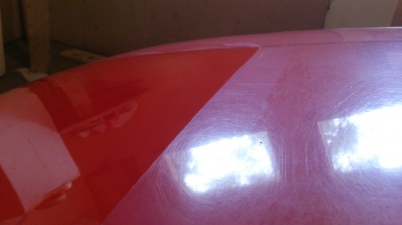

    Laitetaanpa vielä kuva rouvan kesäauton konepellistä. Teipillä rajattu ja toinen puoli myllytetty, ei edes vahaa vielä pinnassa! Näyttää aivan maalatulta.  :o
