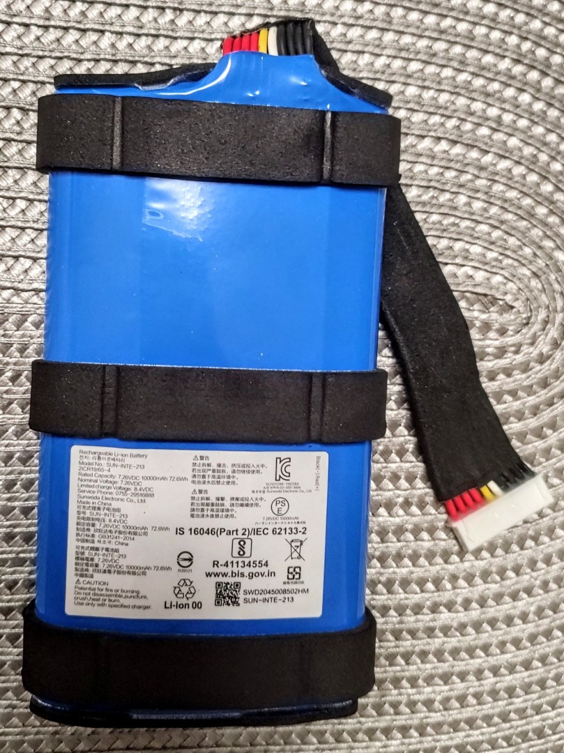

Vähän riskillä hommasin (kun halvalla sain) käytetyn JBL Boombox 2 mallin puolitutulta tv-korjaajalta, laitteesta puuttuu virtalähde ja akku on varmasti tyhjä. Pitäisikö tohon tulla eloa Fujitsu kannettavan 19V 4.2A laturilla, jolla kokeilin. Mitään ei alkanut tapahtumaan. Jbl:än oma virtalähde on selvittelyn mukaan 24V 4.2A.
Ja laitteen sisäinen akku on googlen mukaan 7.2V.
Vaikka akku olisikin sökö, pystyykö tuota käyttämään virtalähteellä?

No tänään posti toi Boomboxiin uuden original virtalähteen, ja vähän kuten pelkäsinkin, ei herännyt jbl vielä eloon.
Purkasin akun laitteen sisältä youtuben 20 min. erinomaisen videon mukaan. 0.8V akun jännite, eli sökö on.
Mistäköhän nyt arvais, pitäiskö ton toimia ilman irti nypättyä akkua, pelkällä virtalähteellä? Kyllähän useat laitteet toimii pelkällä virtalähteellä, pitää ruveta selvittelemään.

onko akku vaan niin tyhjä että vaatisi alkulatausta ennenkun herää?
Suostuuko jbl antamaan vai onko niin tyhjä että ei halua ladata kun on liian tyhjä...

Eikös noissa akuissa ole suojapiiri ja kun jännite menee alle tietyn, se on sitten siinä, eikä enää lataudu. Varmaan joku tietää miten noita elvyttää, mutta tuleeko akusta enää kunnollista?
No itsellä pari valaisinta vastaavasti rikki, kennot ok mutta bms rikki.
Miettinyt että tilaan vinkukiinalaisia bms moduuleita ja kasaan sopivan. Kennot suojautuu sillä piirillä.
Näkyy olevan 35 eur< sopivat täydelliset akut, tarkistaa liitännän oikeellisuuden.
