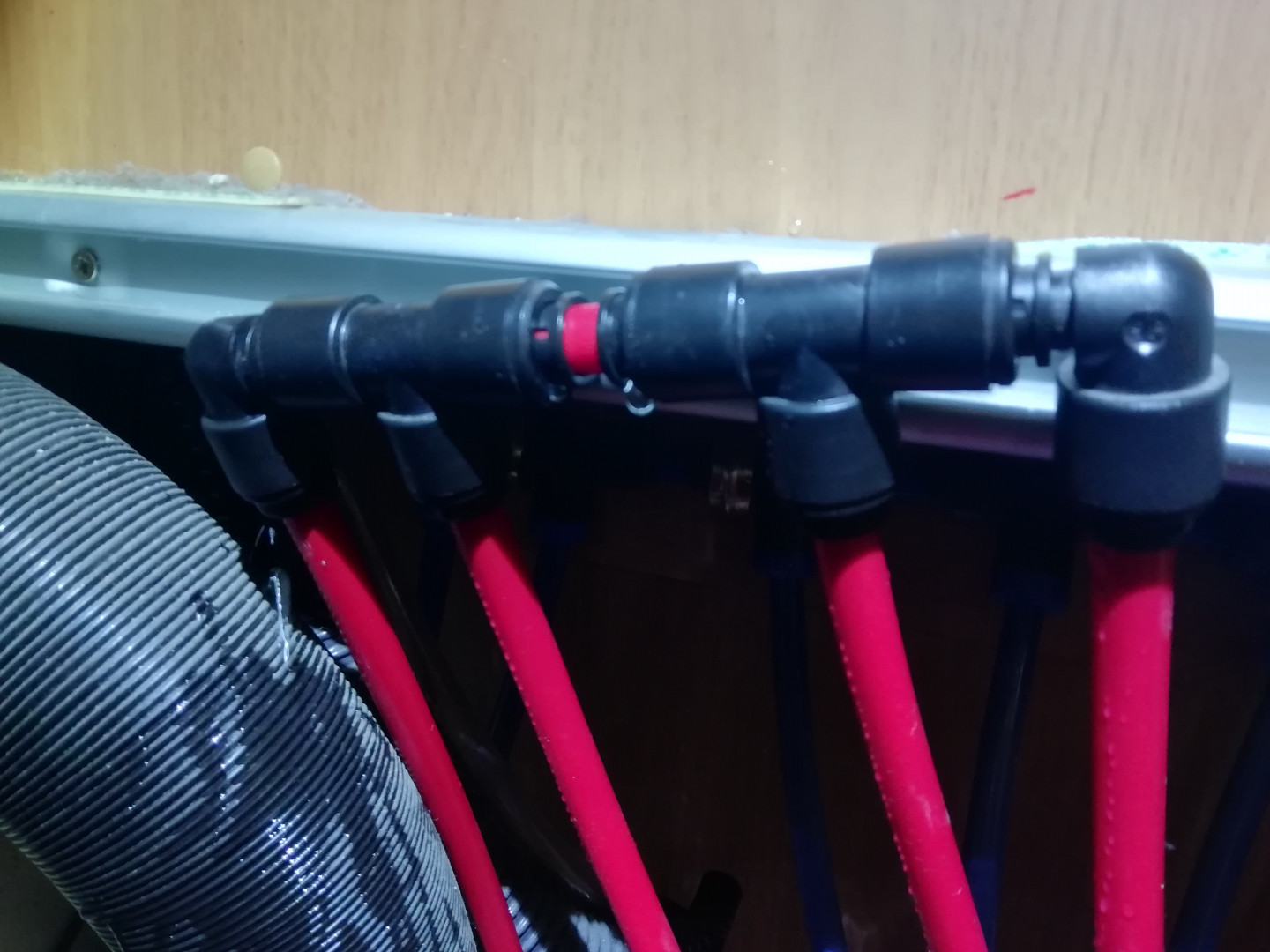

Saako näitä tiiviiksi jos leikkaa uudelle pinnalle vai onko nää kertakäyttövehkeitä vaikka aukeavat helposti kyllä.
Vaik kuin huolellisesti laitan nii vuotaa ryökäles vain

Tuleehan siihen muoviin vuosien mittaan kolo.
Kaikista pätkä pois ja uudelleen kasaan.
Eikö niissä liittimissä muuten ole mitään lukitusrengasta?

Siellon o-rengas tiivisteenä ja tuo lukitus renkaassa pienet kynnet millä se pysyy kii.
Täytyy koittaa katkaista putkia uudelle pinnalle kun en heti keksi 11mm muoviputkelle oikeita putkiliittimiä.

No onhan se 12mm putkea.
Täytyy käydä rautakaupasta katsomassa saako tukihylsyn putkeen nii tulee oikea liitos.
Noita liittimiä on tieten jokapuolella autoa . No näkkyypähän aikanaan
Ei tuonne kalusteiden alle viitsi tollaisia saappanähdäliittimi ä jättää jotta haen kunnon jakotukit kylmälle ja kuumalle veille .
Mitähän vielä löytää kun etsii.
Vessan hana vuoti paineet mutta sen sain tiiviiksi kun aukasin ja otin roskan pois tiivisterenkaasta :-*

Poistin nuo epävarmat rimpulaliittimet ja korvasin klemmarivarmistetul la T-haaralla.
https://www.motonet.fi/fi/tuote/450411/T-liitin-vesiletkulle-o10mm
Tarkoitettu myös käytettäväksi jäähdytysjärjestelm ään. Eli kestävät jatkuvaa 90°C.

Tekiskö tuo hallaa kun nuot on ihan Rumatikin vieressä, aika lämpösessä välillä.

En usko että lämpöherkempiä mitä rimpulatkin. Onhan vesi sisällä jäähdyttämässä. Ja ympärille voi alumiinia kääräistä.
Myös 60­°C vesi kulkee näiden läpi.

Kovia pillejä ei noihin saa, pitää vaihtaa letkuihin..
Varovaisesti sitten pakkasilla vaikka ilman vettä nuo T-haarat olisvatkin. Noi on aika "lasisia" ..
Noi mustat vähemmän elintarvikemuovia, sitkeämpää tavaraa ja isommissa messinki putkea sisus.
Äkkiä tulee noilla hintoihinsa.
Keväällä hain Bestiksesta ohikulkiessani 14€lla 5-haaraisen.
..jäi tosin varalle kun tihkuminen ei tullutkaan tuosta.

No ihan katkeaa kuin nuudelit keittämättöminä. Sitten vedet ympäri autoa. Ne pikalukot on tiiviit kun uudelle pinnalle laittaa ja joka putkea nykäisee ulospäin kun on lukkoasennossa. Polarissa joka hana niillä ja ei koskaan edes tihkunut.

Mätänetin mustaan saa kovan letkun päälle. Letku 12mm ja liitin 10mm (45-0411). Fairya liukasteeksi tarvittaessa.
Peruna- ja kahvinkeittovedet on valutettu haarojen läpi eikä vielä ole kuoltu. Eikä iho-oireita suihkusta saatu.
Pitääkö letkut vaihtaa tai pätkiä lyhentää aina kun rimpulaliitin vuotaa? Tehtaalla ovat nopea asentaa, se lienee ainoa hyvä puoli.
Myyntivarastossa olivat vedet jäätyneet, siitä vuoto jota ei myyjän (surkea, kädetön) huolto saanut korjattua.
