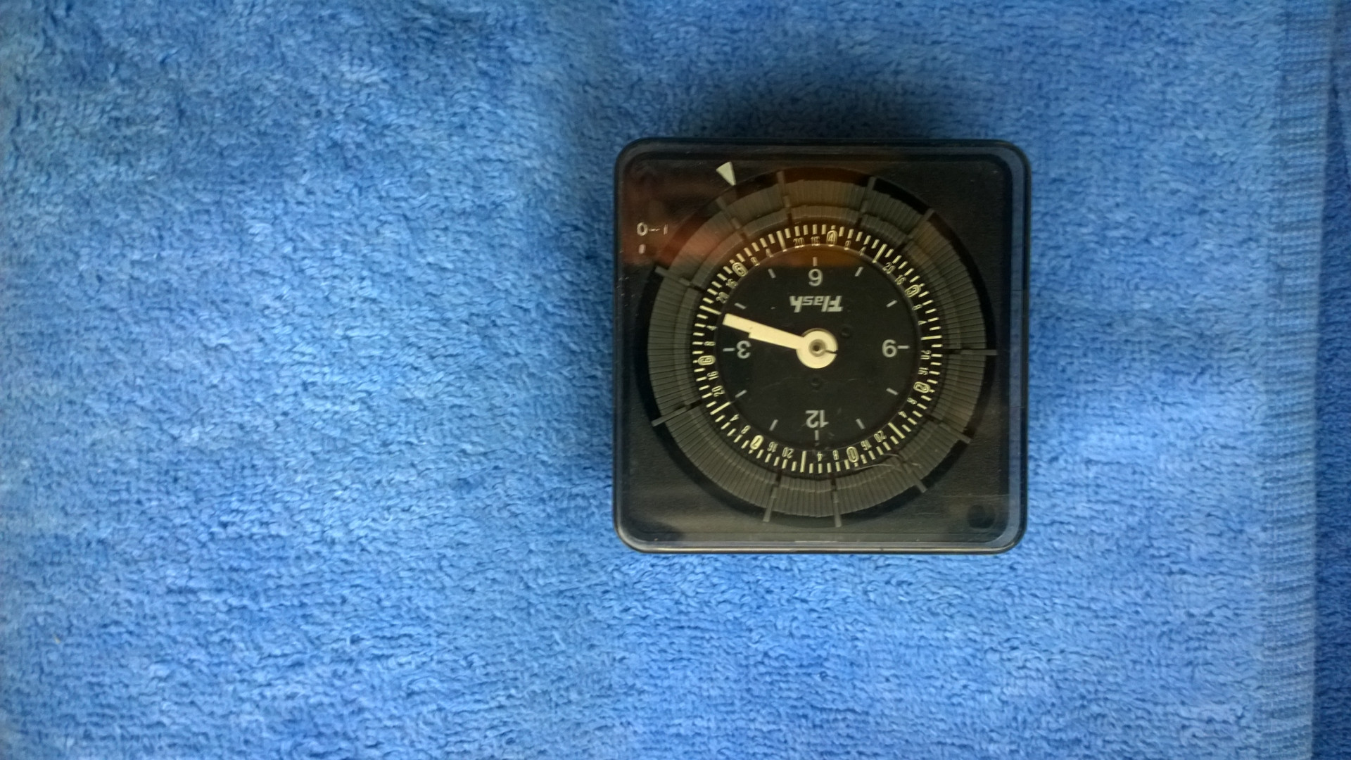

220v kelloja olisi hyviä mekaanisia, joihin voi laittaa vaikka 15min välein päälle/pois kytkentöjä, mutta 12v on vaikeampi, voisi laittaa tällaisen pyörittämään kumiremmilla vaikka pienen polkypyörän vannetta ja siihen vanteeseen sitten kiinnittäisi sopiville kohdille kohoumia jotka kytkee sopivan rajakytkimen kautta pumpun päälle.
Nehän on ylivoimaisia.
Jostain oikein pieni intikka, jolla sitten pyörittäisi sitä 230V ajastinta....   ;D
(silloin virrankulutus ei ehkä olisi merkitsevää)
