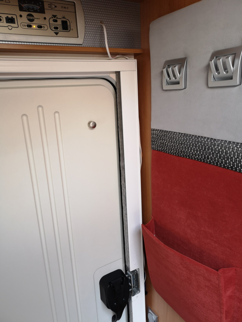

Ei siinä mitään vikaa ole, ongelma on toi anturin sijainti oven yläpuolella (=ylhäällä). Tiedän kokemuksesta. Meidän peltikopissakin anturi oli katon rajassa, ja lämminhän nousee aina katon rajaan jolloin lämmitin luulee lähes aina että on tarpeeksi lämmin. Varsinkin kun talvella keittelee soppaa tai keväällä kun kevätaurinko rpeaa lämmittämään, lämmitin luulee että lämmintä on eikä siksi tee mitään vaikka puolivälin korkeudella - lattiatasosta puhumattakaan - on jo selvästi vilakkaa.
Itse siirsin anturin palttiarallaa polven korkeudelle ja lämmityksen luonne muuttui kertalaakista, kertaakaan ei ole ton jälkeen tarvinnut tuskailla lämmön tasaisuuden kanssa. Piuhat vaan irti anturista ja lämppäriltä uudet piuhat haluttuun paikkaan, vanhat voi jättää paikalleen jotta tehdasasennuksen voi palauttaa esim myynnin yhteydessä.

siirsin nyt kokeeksi tuon anturin tuohon oven lukon korkeuteen ovikarmin väliin koe mielessä. Tiedä sit mihin kohtaan kannattaa laittaa jos ja kun asiaa auttaa.

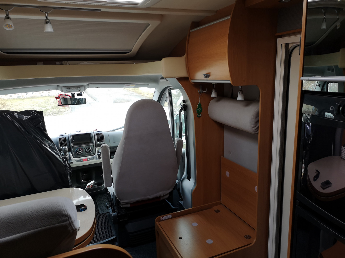

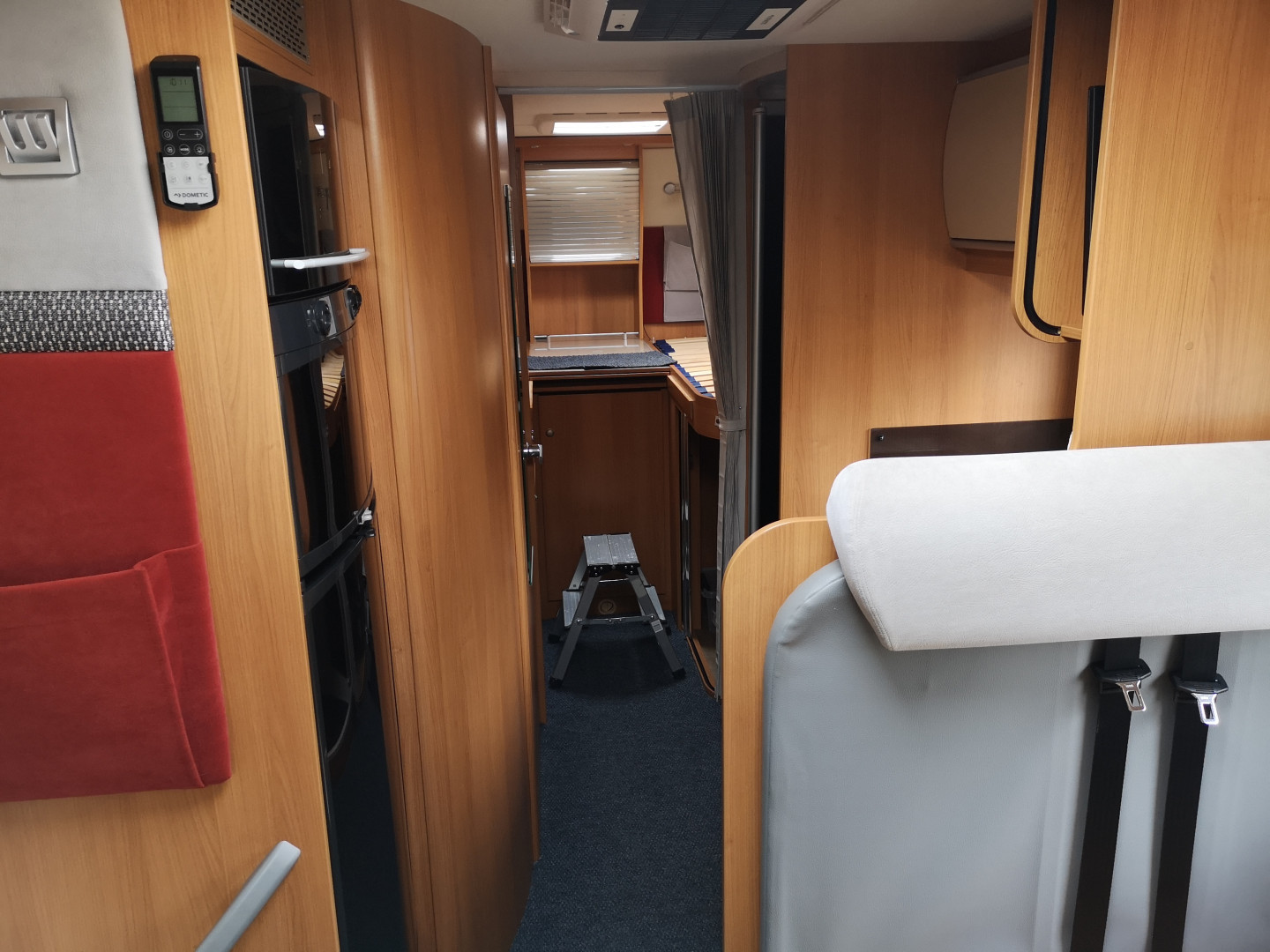

Nyt kun säädetty tasan 2 niin auton sisälämpö 11.7  mielenkiinnosta nyt seuraan paljonko lämpö putoo ennen kun pannu lähtee taas tulille. Mihin sijoittaisi tuon termarin mielestäsi. Pari kuvaa autosta sisältä.

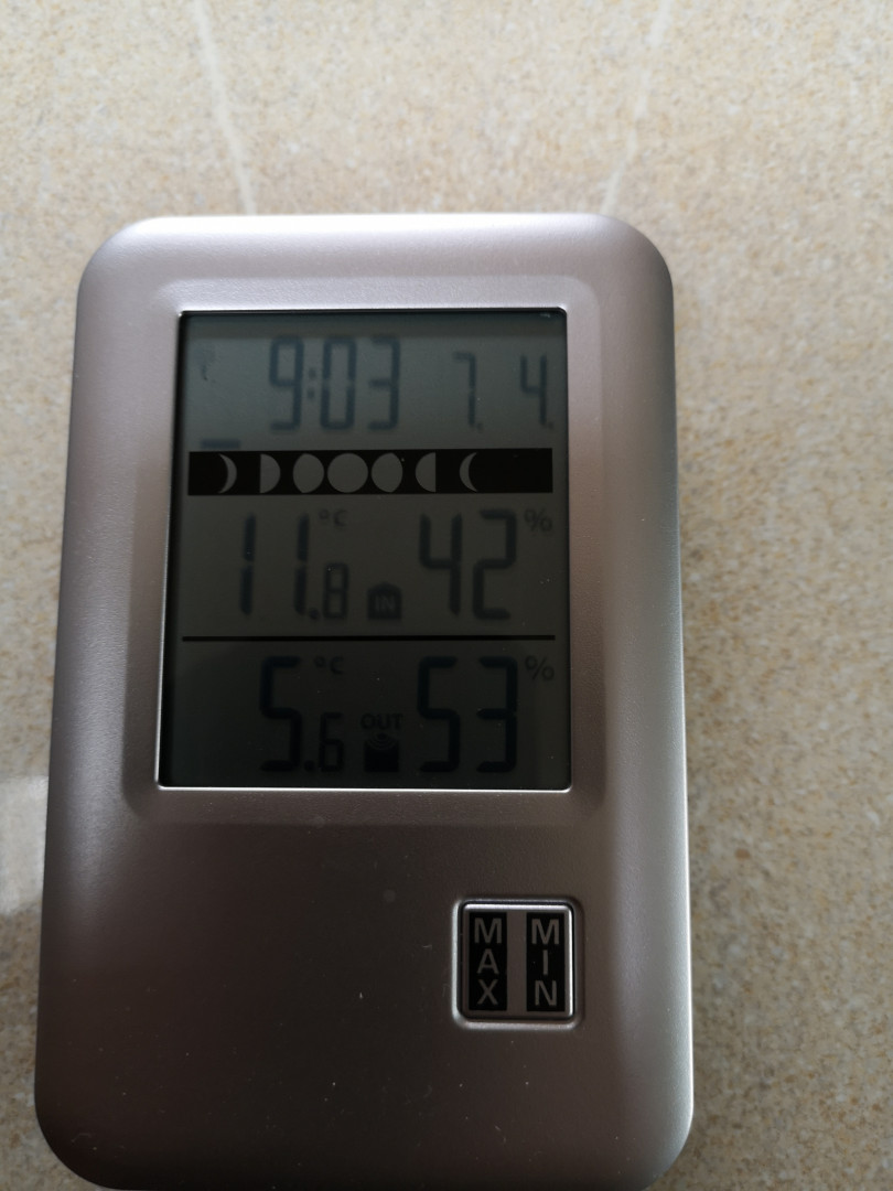

Nyt tämö päivä aamusta 07.00 seurattu Truman käyttäytymistä, kun pudotin oven päältä termostaatin puoleen väliin ovea.  ( jatkoin anturin johtoa tilapäisesti vaan kokeilun vuoksi).
Kun aamulla ulkolämpötila oli 0  niinn  dinetin kohdalla lämpötila 11.5 astetta ja truman säätö no 1 jonka jätin jo eilen illalla siihen ja lämmittimen päälle.  Koska olin kotona koko päivän seurasin lämmittimen toimintaa.  Jossain vaiheessa lämmitin oli pudonnut pois pääätä, ainakin auton kyljestä ei enää liiemmin lämpöä tuntenut poistoputkessa.  Seurasin ulkona ovea avaamatta milloin lämmitys taas alkaisi., Kun lämpömittari näytti 9.5 astetta ( joka dinetin pöydällä ) alkoi taas tehokaampi lämmitys, ja nousi 11,5 asteeseen ja hiljeni. Ilmeisesti tuolla huonetermostaatin korkeudella on väliä, koska truma käynnistyi huomattavasti aikaisemmin mitä silloin kun anturi oli lähellä katon rajaa.  Mietin myös, että mahtaakohan siellä ovenpäällys kotelossa mennä myäs jotain ilmakanavia. Annan nyt sen anturin olla siinä oven puolenvälin korkeudessa kun lähdetään reissuun Pääsiäisenä. Mielenkiintoista tutkimusta kyllä, toivottavasti asia alkaa paranemaan  tuolla anturin pudotuksella katonrajasta huomattavasti alaspäin.  Kiitos vinkistä Thumb  Ainakin tämän päivän perusteella anturin korkeus vaikuttaa mielestäni melko paljonkin asumisviihtyisyytee n. No se nähdään.
