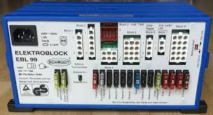

Miksi ei pysty EBL niitä lataamaan. Minulla on EBL 99 ja entinen akku oli samanlainen Exiden agm kuin nuo uudetkin, tosin eri tyyppinimi siihen aikaan tais olla joku hybrid dual agm mutta samankokoinen 92ah. Tuo entinen oli vielä hyvässä iskussa ja lienee kohta 10 vuotta vanha. Ilmeisesti suositeltavaa vaan laittaa molemmat uudet tuohon rinnankytkentään.
Lueskelin aikani ja ymmärsin niin, että EBL 99 ei agm akkua saa ihan täyteen ladattua.
Onhan siinä akun valintakytkin, kunhan ymmärtää kääntää sen oikeaan asentoon.
Minulla taitaa olla aukkoja tiedoissa. Mikä latauksen säätää ajaessa eri akkutyypeille.  ::)

Eikös se lataus kulje ajaessakin sen EBL:n kautta, siinä on kaksi asentoa "normiakku" ja gel akku. Agm akulle siihen gel asentoon, näin ainakin minulla ollut 10 vuotta ja agm akku on latautunut, sitä en tiedä onko täyteen tullut mutta onhan virtasta ollut.

Ja se akunvalintakytkin on siellä laturin takana! Joutuu ottamaan laturin "käteen" ennen kun valintakytkin löytyy!

Tuossa se on etupaneelin oikeassa laidassa ;)

Tässä tietoa:
https://www.wvopzeeland.nl/schaudt-ebl-xx-and-agm-batteries.html
EBL 99 laturin jännite ei riitä agm akulle, jotta tulisi täyteen.

Tuo 14.7 näkyy olevan auton jännitemittarissa, joten kytkin lienee oikiassa sennossa....   ::)

Samoin, täyttyy ihan täyteen ja tuntuu virtaa riittävän. Voihan olla että joku tietää paremmin

Nesteakun latausjännite 14,6V +20 asteen lämmössä ja taas AGM/geeli akulla se on 14,4V +20 asteen lämmössä. AGM ja geeliakku eivät tykkää ylijännitteellä lataamisesta ellei sitten latausjännitettä ohjata lämpötilankompensoi nnilla jolloin latausjännite voi ylittää 15V -30 asteen pakasella.
