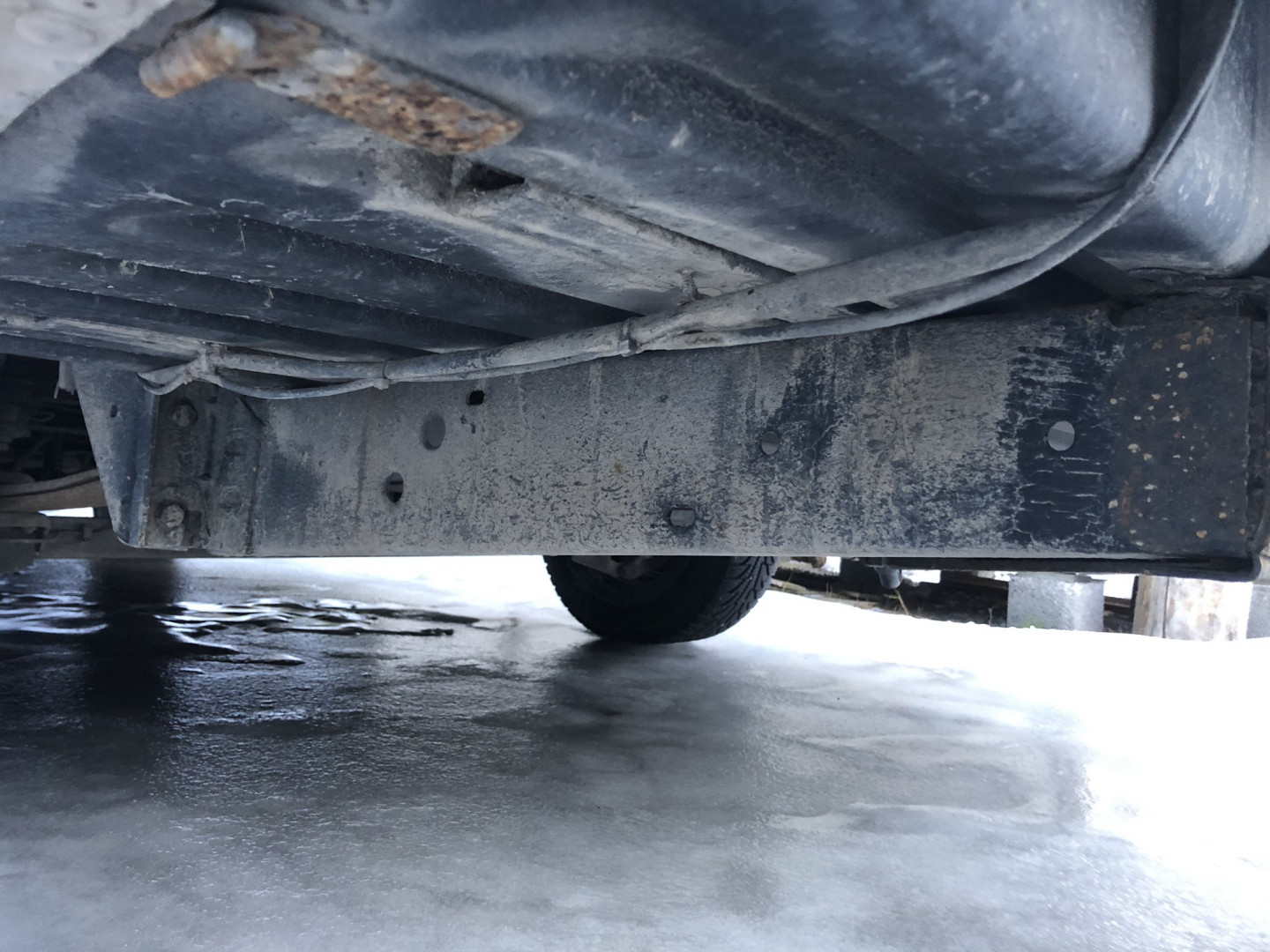

Tulipa hankittua matkailukampe muutaman vuoden tauon jälkeen. Kiinnostaisi asentaa vetokoukku jossain välissä tuohon integroituun Hymeriin.
Varmistelen vähän ja kyselen viisaamiilta; Käsittääkseni näissä on AL-KOn alusta? En löytänyt papereista mainintaa mutta suurin osa matkailuautoista taitaa näitä olla? Koppi on kyhäilty Ducato 230 2.8idTd:n ympärille.
Varmistaisin että tuohon lienee käy tuollainen koukku. Näyttäisi ainakin siltä että se pultataan neljällä pultilla suoraan noihin runkopalkkeihin. Toinen juttu on sitten se että mistä noita saa halvimmalla? Yli 750e on minusta aika rasvainen hinta noin simppelistä koukusta. Helmasarjalliseen uudehkoon Focukseen laitettiin irroitettava koukku sähkösarjoineen Koukkupajalla halvemmalla.

Vähän halvempi https://www.reimo.com/fi/46577-vetokoukku_alko_alustalle_tai_vahvistetulle_rungolle/
Eti Hymerin valmistelappu, paljonko on 2. ylin lukema, eli max. yhdistelmämassa? Ettei koukkuostos ole turha..
Ja mitatkin kannattaisi kysellä. Minusta eka reikä takaapäin on lähempänä mitä kuvassasi - entäs aisaväli?

Hyvä pointti nuo painot. Piti tarkistaa ja saahan tuolla näköjään (yrittää) nyhtää jopa 1700 kg jarrullista, suurin sallittu yhdistelmän kok.paino 5200 kg.
Mulle riittää että saa tarvittaessa kuomukärryn mukaan. Näyttää ebayssä olevan vastaavia koukkuja myynnissä noin puoleen hintaan.
