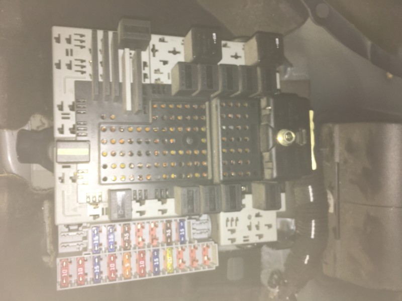

Ja homma etenee.
Tilasin 13 -napaisen Volvo orginal johdinkimpun ja perjantaina pitäisi saapua.
Purin jo Volvon takaluukkua ja vasemmalta puolelta löytyi kuvassa oleva boksi. Se näyttää aivan erilaistelta mitä K.E.V on tänne kuvia laittanut.

Vs: Volvon 7-napainen 13-napaiseksi
« Vastaus #139 : 5.07.2017 kello on 20:17 »
Ja homma etenee.
Sulla on vanhemmat sähköt siinä autossa. Ne on muuttunut -04 tuohon malliin kuin mun kuvissa..
Se liitin on sulla erilainen ja löytyy sieltä varapyörän syvennyksestä.

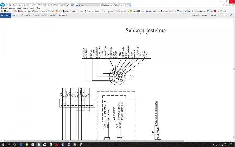

Passaako ne kahdeksan väriä yhteen todellisuuden kanssa ja mitä ne ovat?
Tuosta puuttunee johto 12 ja toinen maajohdoista 11/13.
Jos tuo jatkuu eteenpäin samanlaisella johdolla väri-väriin, etsi jatkojohdon toinen pää...

Eikös SilSam:lla ohjekirjaa vaunussaan ?
2007:n ohjekirjassa (Solifer) nuo värit , snadi oletus jotta samat.
Hain aiemmat linkit oletetun auton iällä (allekirjoitus)

Eikö ne ohjekirjan mainitut 8 piuhaa (värit) sitten passaa tuohon liitinrimaan? Mulla olis sellainen tutina, että ne 8 on samaa eli vaunun valot peruutusvalon kera ja loput 3 on jatkuva virta, lataus ja niille vain yksi yhteinen maa.
Aattelin vaan että sinun olisi helpompi tutkia asiaa, kun tietää mitkä johdot pitäisi mennä akulle ja jääkaapille...
