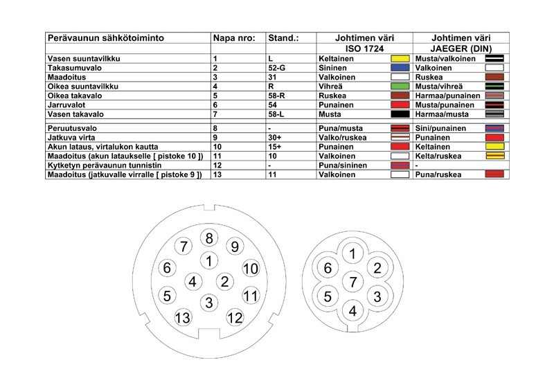

    Edelleenkin olen sitämieltä, latausnastaan tulee virta vain virtalukon ohjaamana tai viisaammin silloin kun auto lataa. Jatkuvaan virtaan tulee luonnollisesti virta aina.
    Eiköhän tuo systeemi ole tarkoitettu toimimaan alunperin siten että jatkuvasta virrasta otetaan vaunuun virtaa esim. valaistukseen yms. pieneen kulutukseen ja akkua ladataan latauspiuhalla.
    Olisko järkevää kytkeä autosta tuleva lataus vaunun akkuun ja myös jääkaapin 12V akusta omalla piuhalla. Muu sähkö otettaisiin vaunun akulta tehodiodin kautta ja auton jatkuva virta ei menisi akulle, vaan tuon diodin toiselle puolelle?

    « Vastaus #178 : 10.01.2021 kello on 14:24 »
    Uudemman Volvon johtosarja liittimiä vaille valmis.
    Tässä uudemmassa oli kaikki liitinnastat isompaa mallia, niin eipä ollutkaan itellä varastossa yhtään. Meni Wetterilläkin tilaukseen.
    Tähän III-koppaseen tarvitaan 8kpl liitinnastoja varaosanumerolla 30656637.
    7-napaisessa niitä on 6kpl, mutta taidan laittaa kaikki uudesta tavarasta, niin jää tuo vanha sarja käyttökelpoiseksi.
