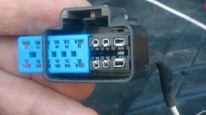

« Vastaus #132 : 13.06.2017 kello on 18:51 »
Tässäpä ne aloitusviestissä joskus olleet kuvat.
Edit:
Pistin kiinni myös jatkuvan virran, kun on tulossa "puskailua" ilman maasähköä. Saapa sitten tarvittaessa nopeammin akkuun lisää potkua.
Siitä kuva liittimen lukituksesta
Pitäs tehdä tästä uusi lukittu ohje ja jättää tämä asiasta keskusteluun,  niin olisi tuo ohje ja kuvat tarvitseville paremmin käsillä.
« Viimeksi muokattu: 13.06.2017 kello on 21:07 »
